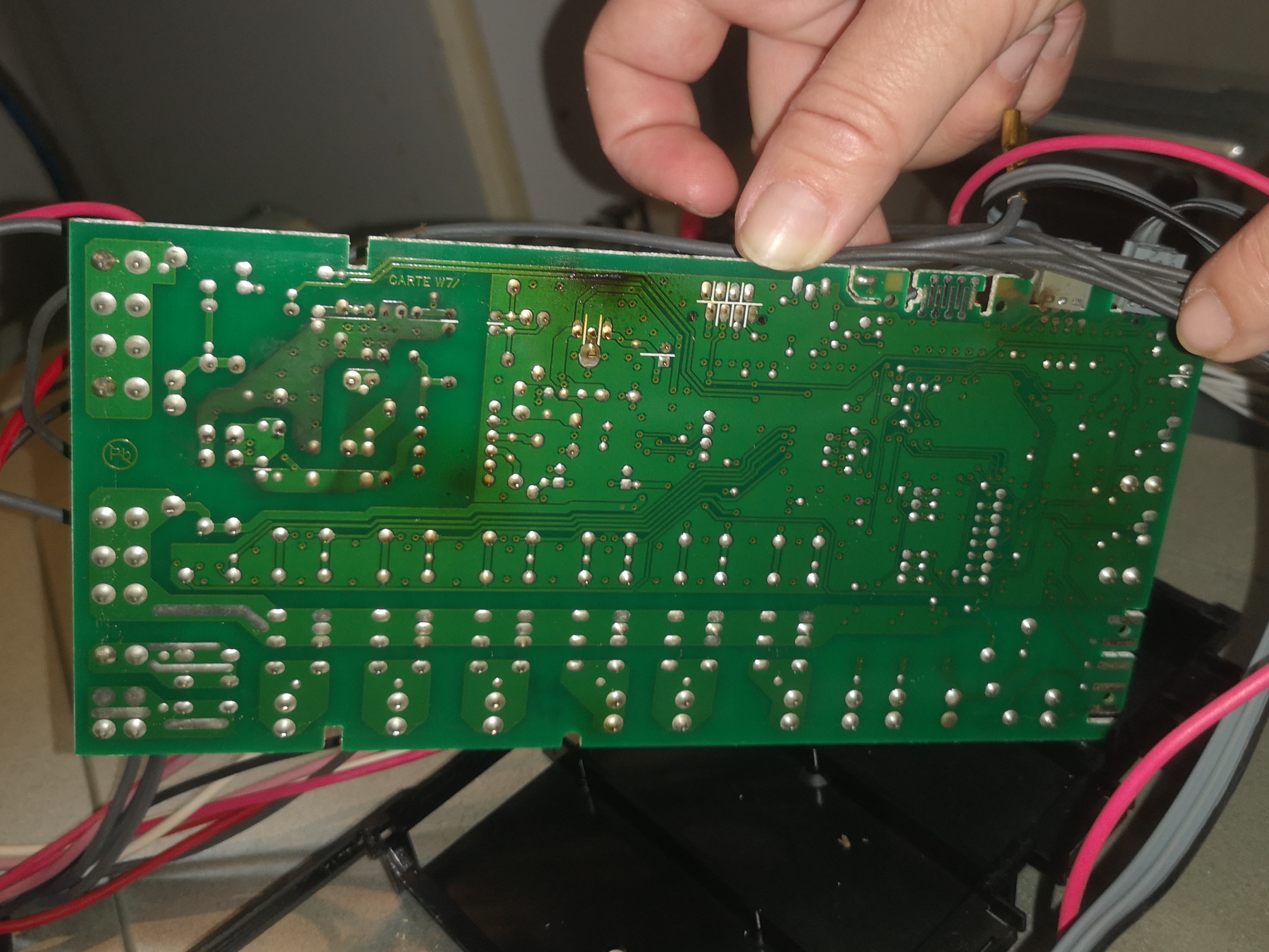

    placez de fait une photo recto et verso de bonne qualité
    pour voir si cela peut être visualisé

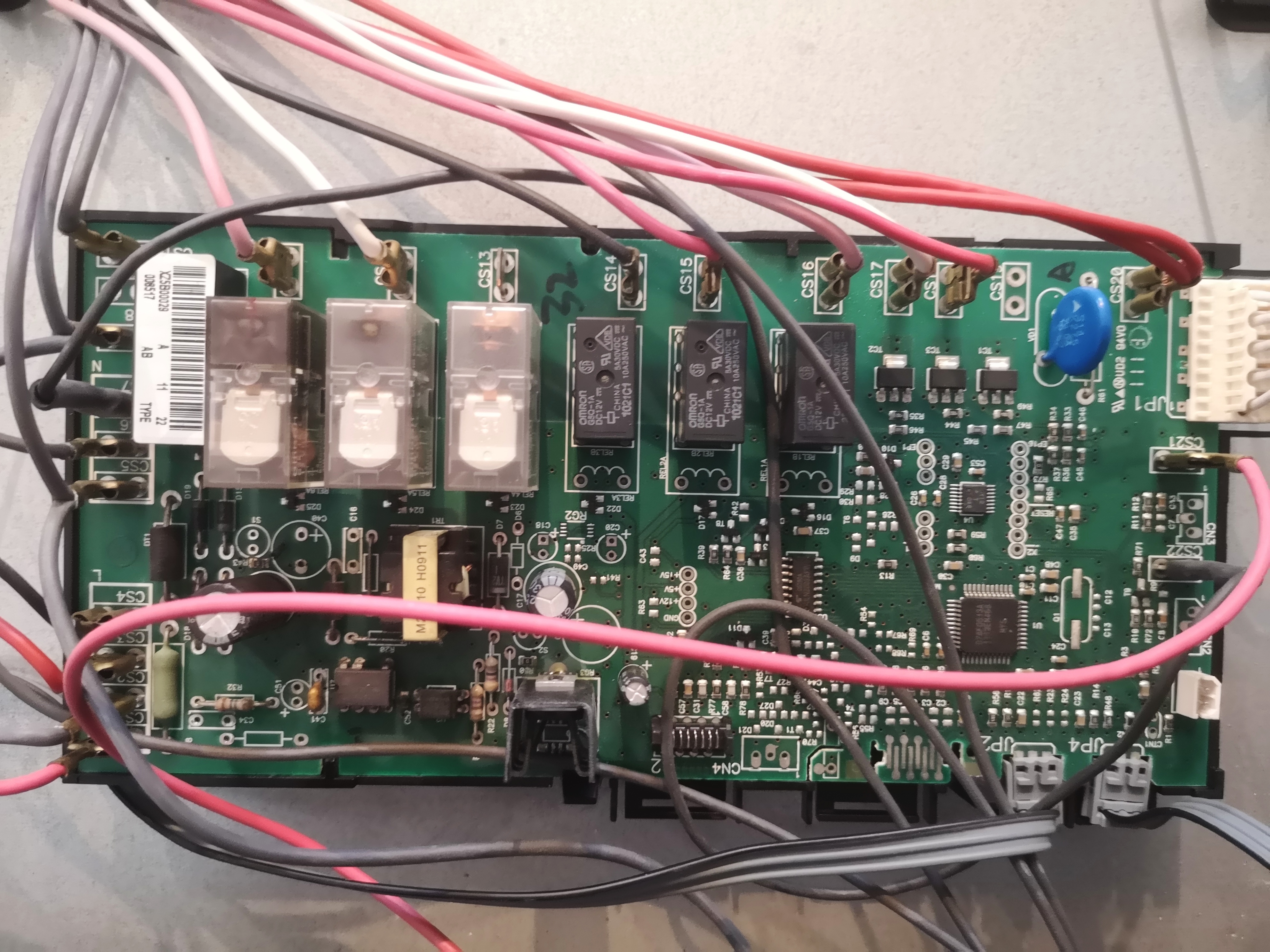

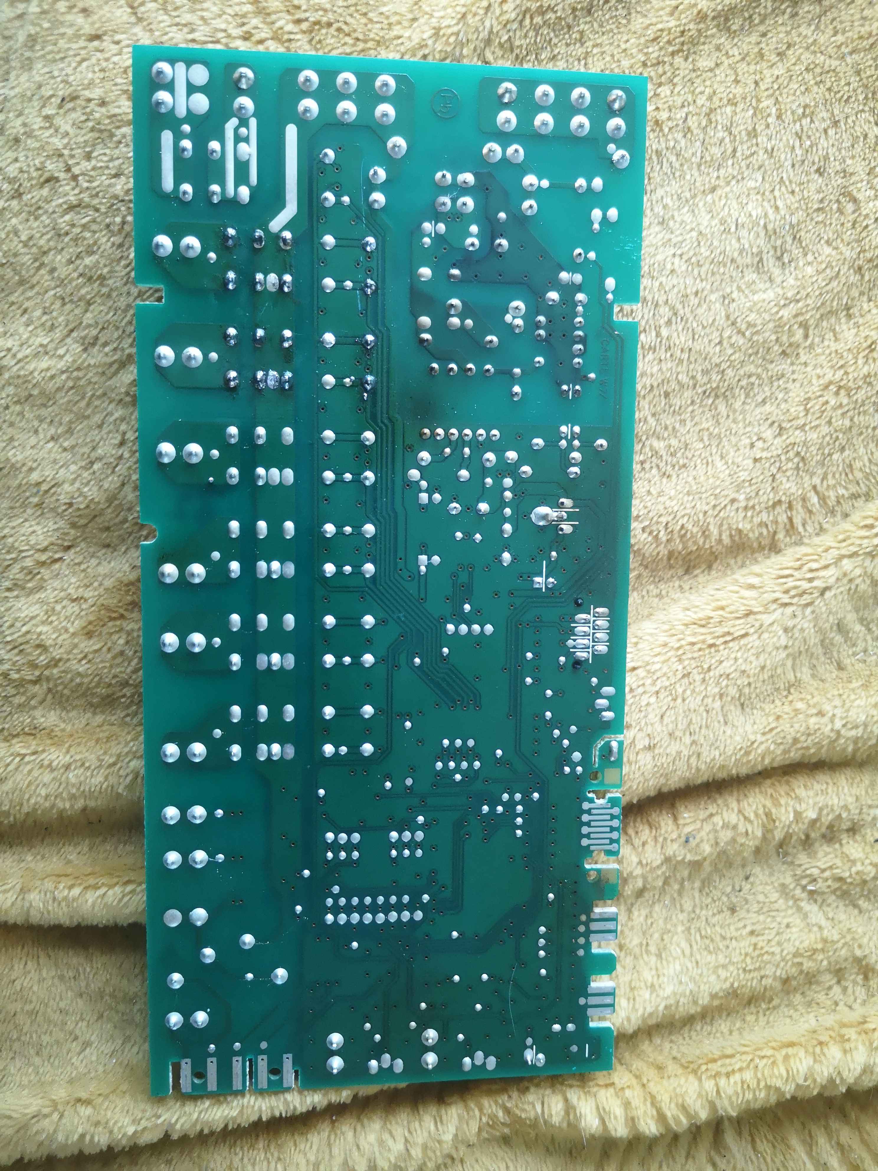

    Re : Four Brandt FP871X s'arrête et ne chauffe plus
    Bonjour Richard.
    Désolé pour le retard dans la réponse je n'ai pas eu le temps de m'en occuper plus tôt.
    J'ai refait une mesure de la sonde par acquis de conscience à 710 ohms pour une température de 28 °C dans la maison. Mesure stable sur 5 essais.
    Voici les photos prise ce jour de la carte de puissance
    J'espère que cela pourra aider.
    Citation Envoyé par Tonyko Voir le message
    Bonjour Richard.
    Pièce jointe 520364
    Pièce jointe 520365
    Pièce jointe 520366
    sur les photos on voit que le relais complètement à gauche est très noir, il faudrait, hors tension, tester à l'ohmmètre s'il y a continuité sur son contact, si oui on a trouvé la panne
    avec la chaleur ce ne serait pas étonnant que les relais souffres encore plus que d'habitude et comme les cycles de chauffe sur les fours modernes sont très courts ça les sollicite d'autant plus

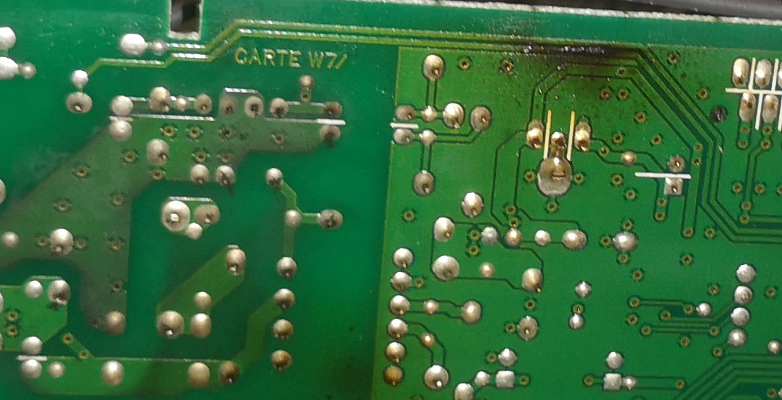

    il n'y a pas que les relais qui sont noirs....
    il y a quoi, sous le circuit ?
    salut titi
    je crois que l'on tiens la panne sur le relais noirci ,
    tu as fait le même raisonnement que moi
    Pièce jointe 520367
    salut JY
    j'ai bien l'impression que tu cernes en sus le souci sur les pistes
    je pense que cela doit être lié a la surchauffe il y aura lieu de la restaurer (la piste )
    mais avec 3 fois rien en coût on pourra lui remettre le four en état

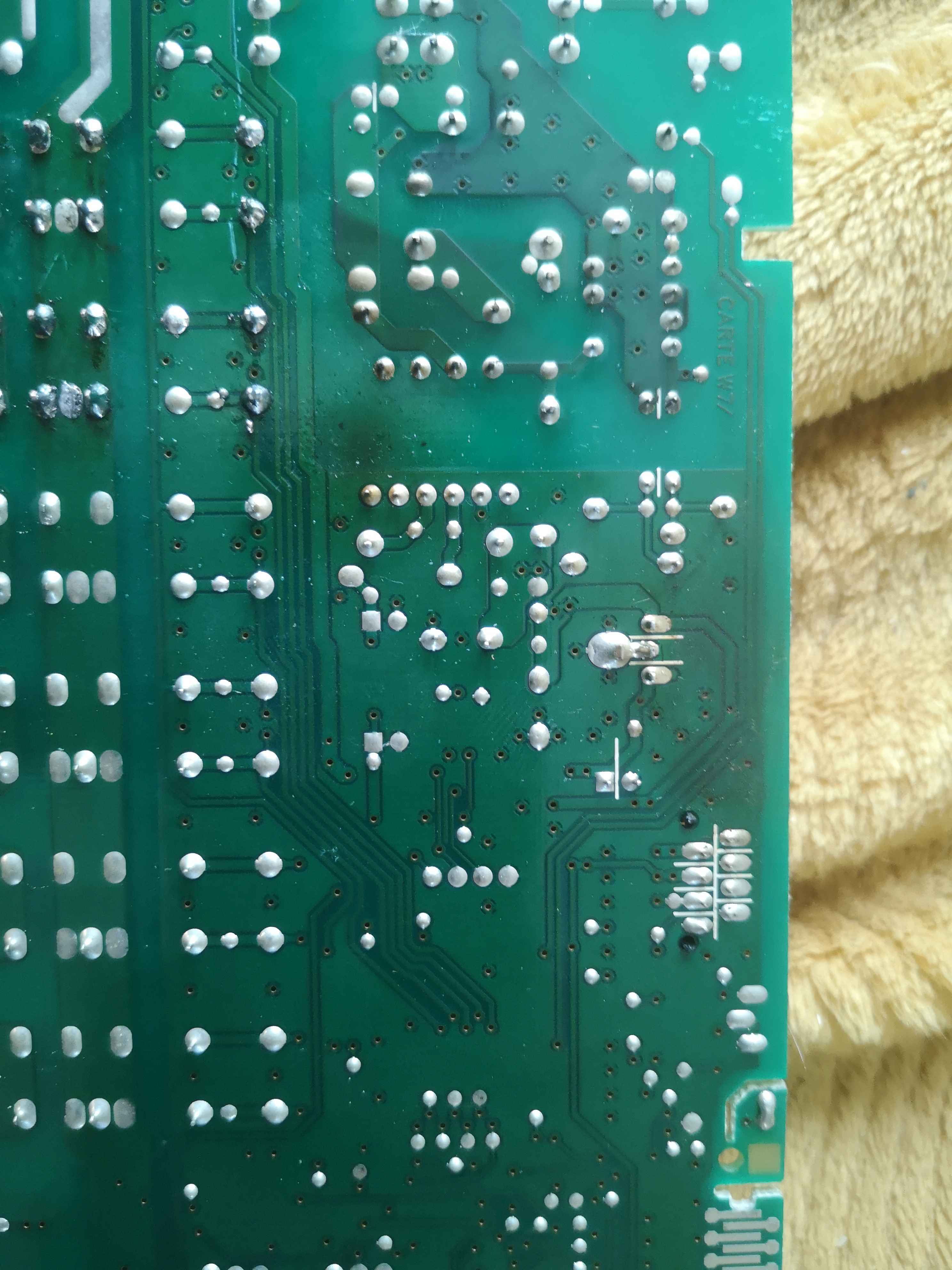

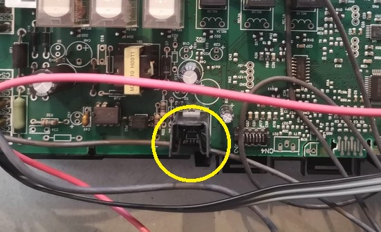

    Bjr à tous,
    oui, mais ce qui m'interpelle, c'est que cette piste (assez longue et pas très large) est cramée à un endroit très localisé.
    cela correspond au radiateur d'un composant de puissance, et peut-être plus précisément à l'endroit où un fil est coincé sous le radiateur.
    Je pense qu'il faut faire passer ce fil différemment. Bien qu'il ait pu chauffer suite à défaillance du relais ?? (+ du composant de puissance)
    Salut annjy,
    Pour moi ce n'est que du gras sur lequel la poussière s'est collé et qui a noirci ensuite
    je ne pense pas que le refroidisseur coince le fil mais ça vaut la peine de vérifier tout ça
    Salut annjy,
    je n'en suis pas convaincu, je pense que JY a raison
    de toute façon il n'y a rien a perdre que de dégager ce fil de cet emplacement

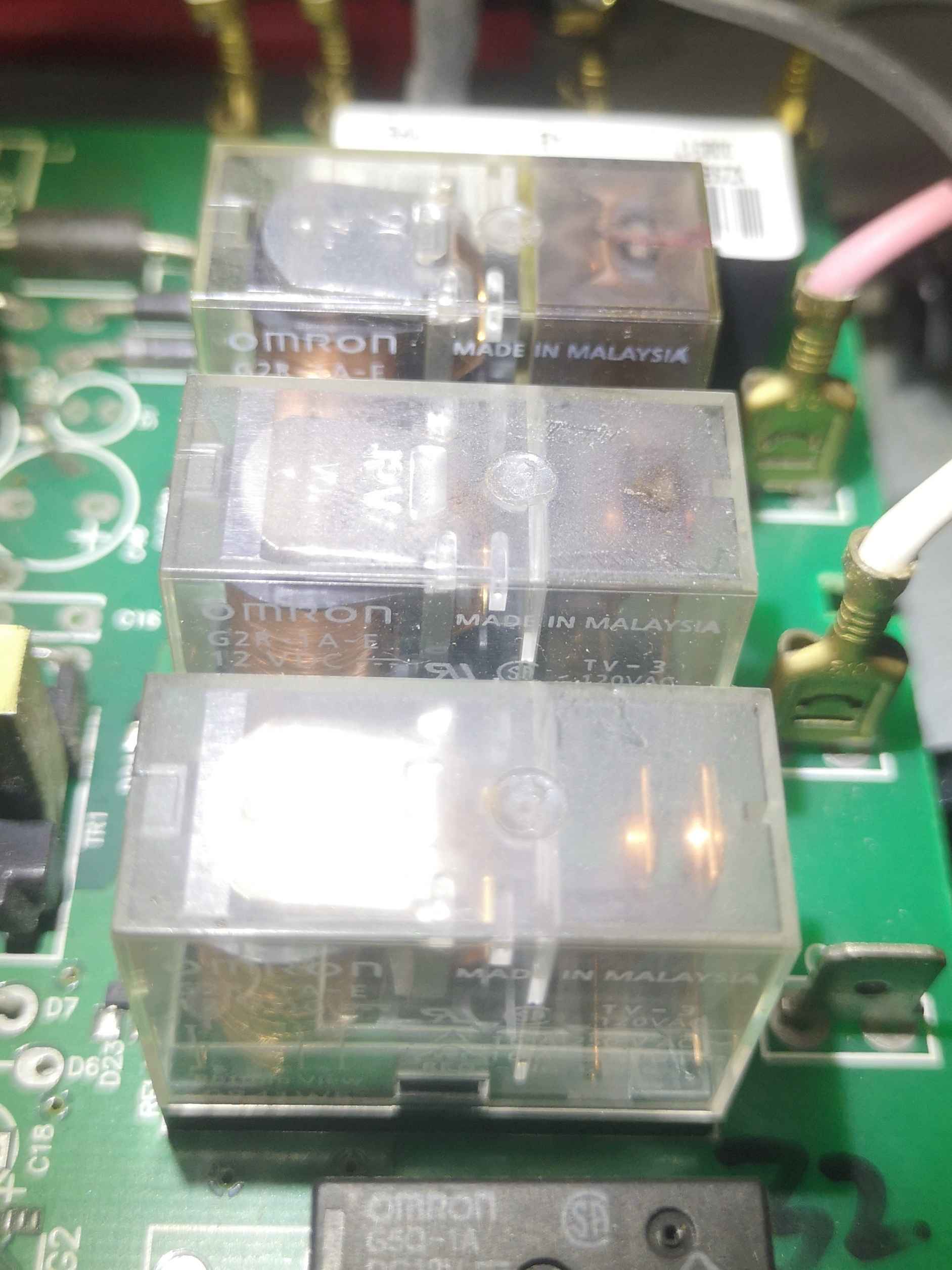

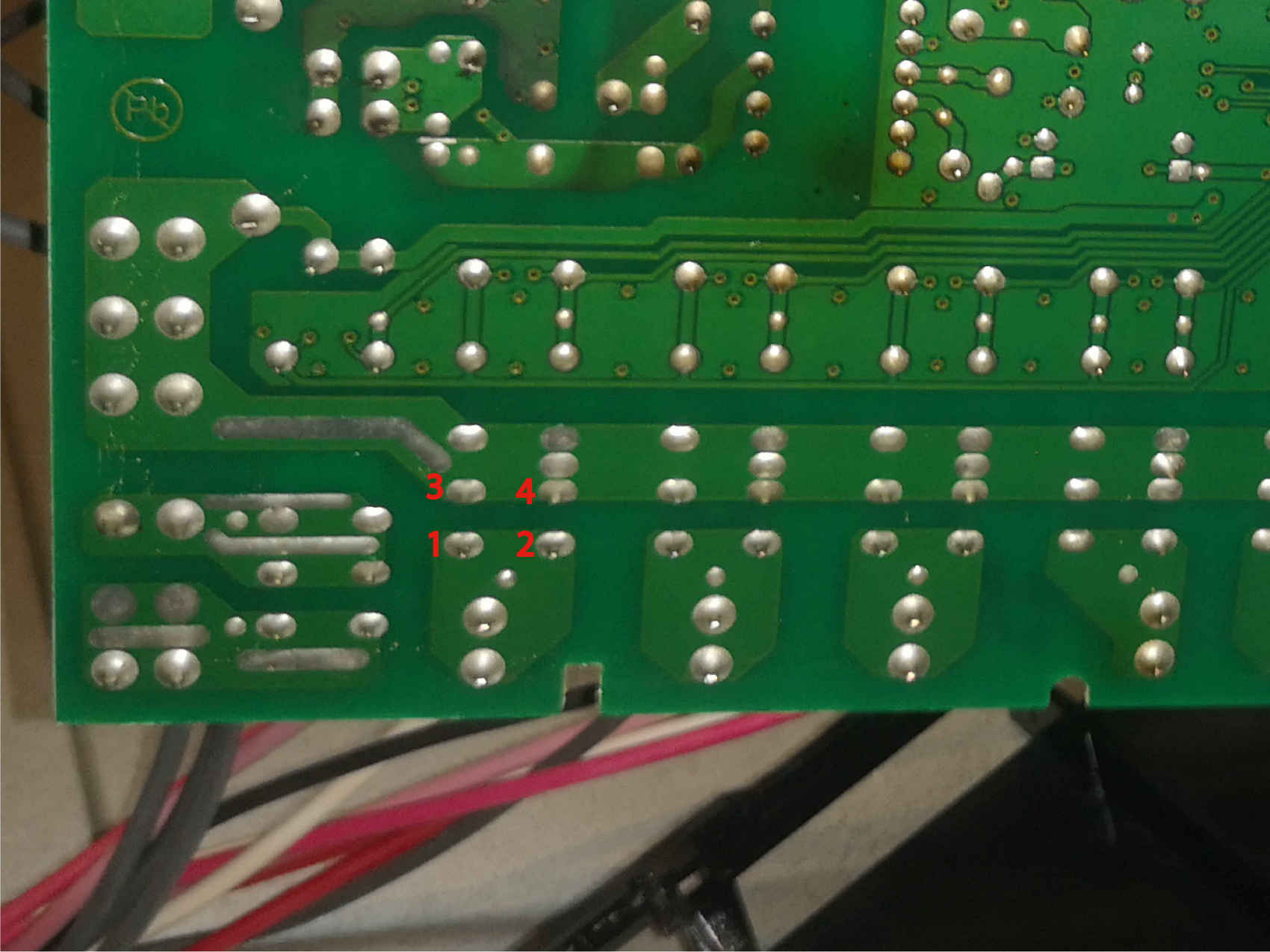

    J'ai effectué des mesures sur les bornes de la bobine sur les 3 relais (hors tension) qui présentent la même valeurs.
    Par contre, je ne suis pas sur de comment mesurer la continuité sur le contact. J'ai 4 broches sur la partie basse.
    J'ai effectuer des mesures entre les broches 1 ou 2 et les broches 3 ou 4 sur les 3 relais, ohmmètre sur 2000k.
    Les 2 premiers relais affiche une valeur, le 3ème non. Ce qui me parait étrange car sur le relais du milieu, par transparence on à l’impression que les deux pattes sont séparées.
    Je suis convaincu que ce relais est mort malgré le manque de logique a la lecture ohmique
    mais en contrôle comparatif on constate qu'il est différent
    et vu son état je le considère comme étant a remplacer
    Vous parlez bien du relais noirci, n'est ce pas?
    Pour vous le relais du milieu semble correct malgré la mesure effectuée ?
    perso je changerai les 3

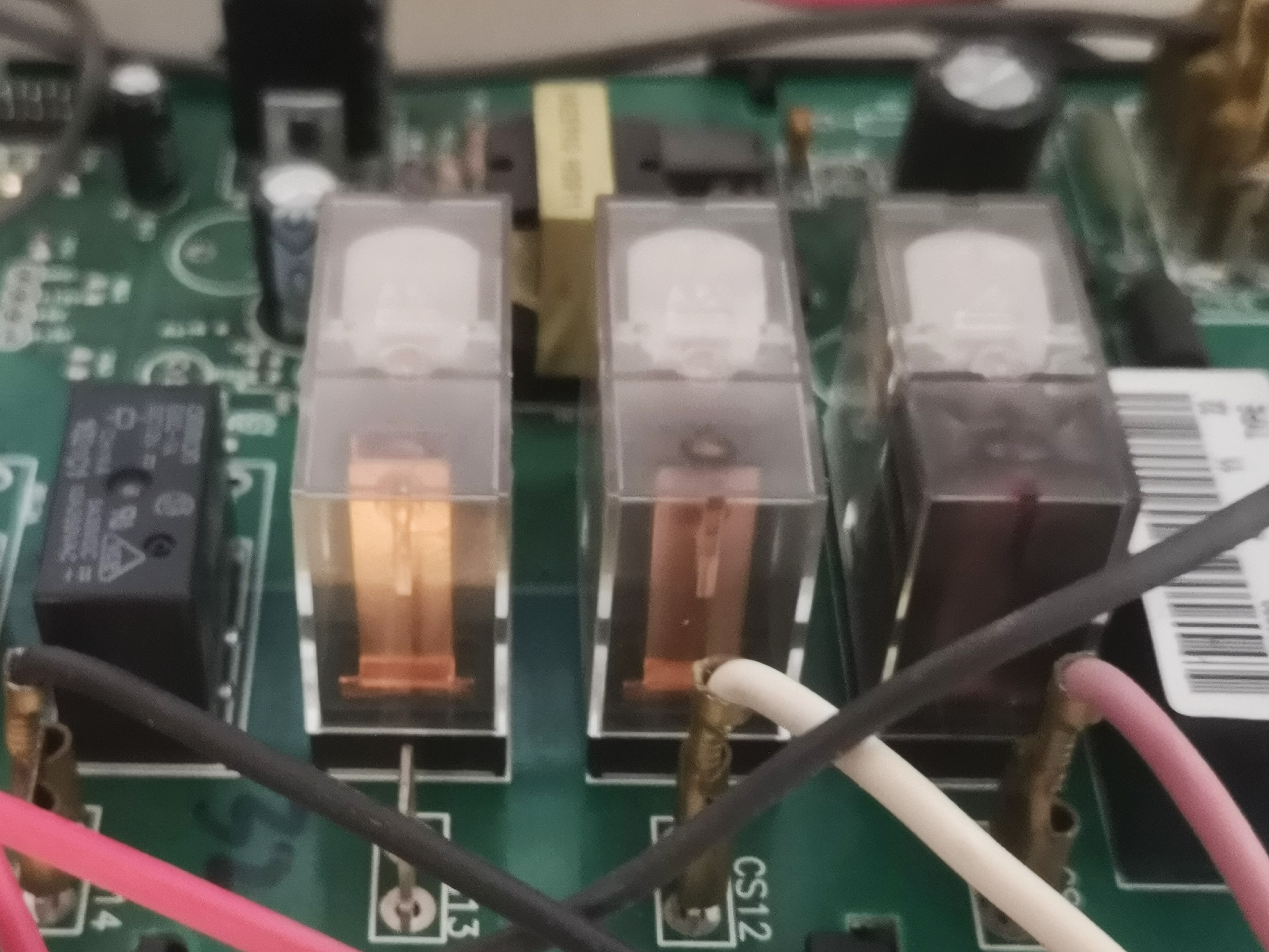

    Re bonjour.
    J'ai changer le relais noirci et celui du milieu, qui étaient collés. J'ai gardé le 3ème pour l'instant qui est fonctionnel. Je verrai pour le changer plus tard éventuellement.
    J'ai nettoyer la partie haute du circuit qui avait chauffer ou était encrassé. J'ai juste frotté à la main n'ayant pas d'alcool isopropylique.
    Il y'a t-il besoin de vérifier autre chose ou je peux procéder aux rebranchements de la carte et à un essai ?
    les relais collés ont été changés, ça doit rouler
