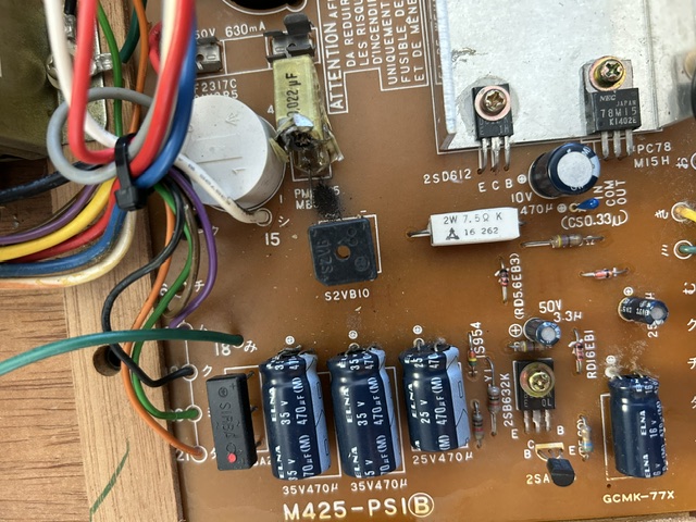

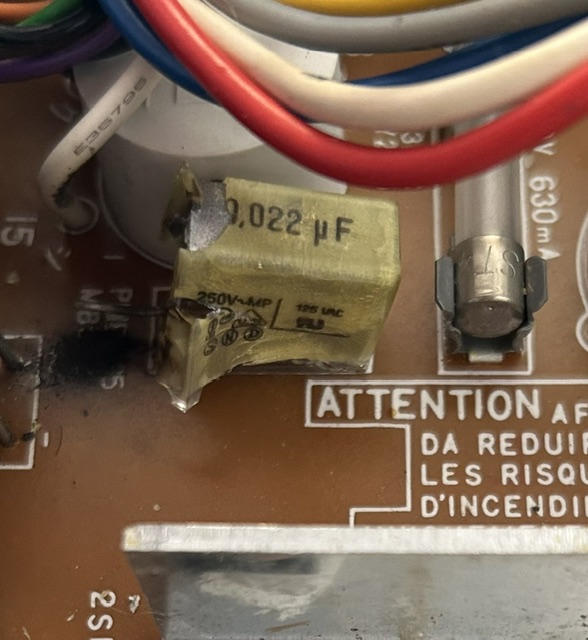

    Bonjour à tous.

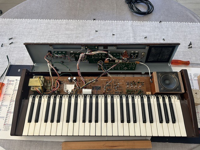

    Cela faisait des décennies que cet orgue était entreposé dans ma cave.
    J'ai voulu le mettre ne route pour mes petites filles. Heureusement, elles n'étaient pas présentes quand il a lâché. Un grand clac et il s'est mis à fumer.
    Je ne sais pas si c'est un condensateur, mais il a pris cher. Peut-il y avoir d'autres composants qui risquent d'avoir le même sort ? Très long séjour d'inactivité.
    Ci-après les photos.
    Merci pour vos retours et bonne journée.
    Re : Orgue Casiotone 403
    Problème situé proche de l'alimentation et du pont de diodes.
    Dépannage classique pas bien grave à priori.
    Remplacer ce qui a explosé pour commencer en s'assurant qu'il n'y a pas de court-circuit pas ailleurs.
    etc ... multimètre indispensable pour commencer...

    Moi je vois un condensateur 0,022 uF 250 AC pour commencer.
    Le fusible 630 mA ? Tu l'as vu ?

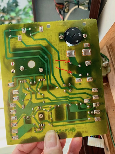

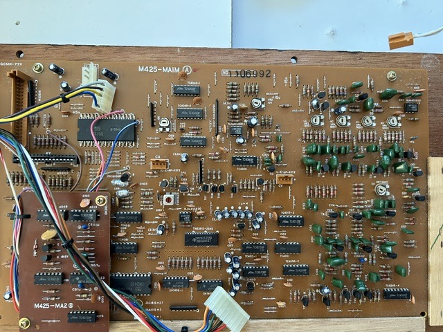

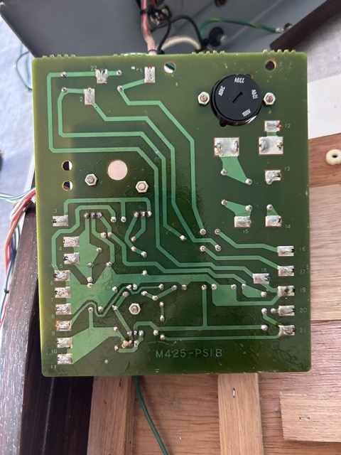

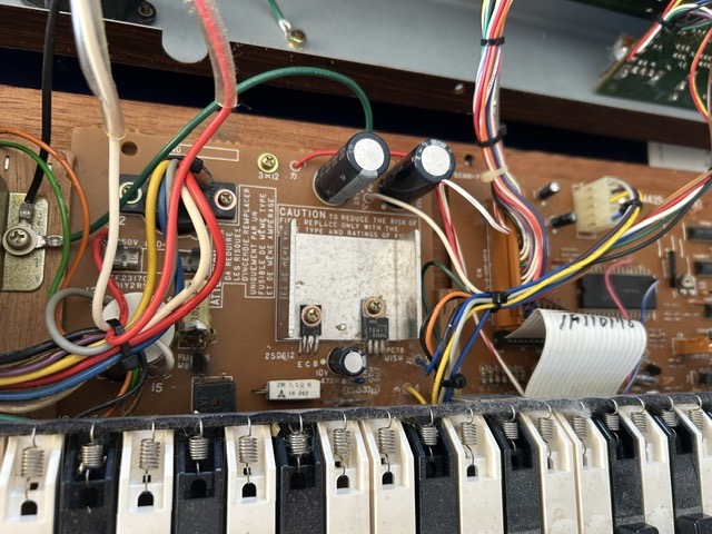

    Les photos de la carte recto verso. A priori, je ne vois pas d'autres cadavres, ni sur celle-ci, ni sur l'autre.

    Il est "clair" que le 0,022μF a ’explosé”. En suivant le circuit, à quoi sert-il? À quoi est-il connecté? Est-il nécessaire au fonctionnement?
    Ce ne peut être que le résultat d’une surtension (ou au moins d’une forte tension) pour sa technologie.
    Il est rare que certains composants soient sérigraphies en clair. C’est le cas ici.

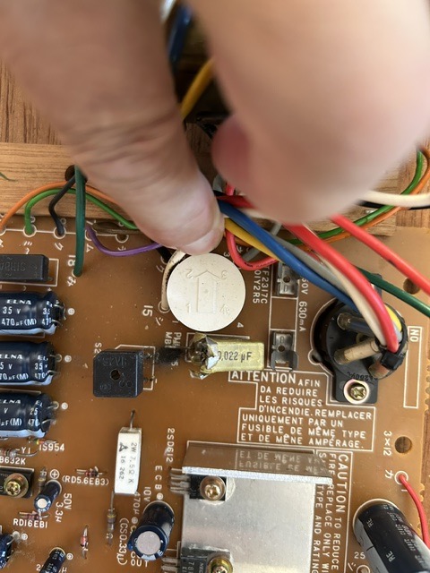

    Le sélecteur de tension est bien sur la bonne position ?
    bozant
    Oui, il est bien sur 220v.

    pour le condensateur, 22nF X2 275V: https://www.gotronic.fr/art-condensa...-275v-8633.htm
    c'est quoi la pièce à côté du condo, une self ?

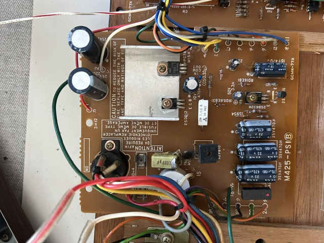

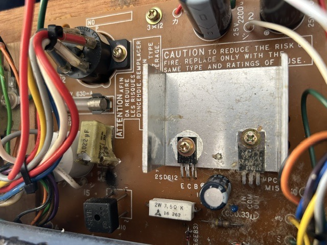

    Désolé, mais je ne sais pas ce qu'est une self. Si c'est le S2VB noir, a-t-il pu souffrir de l'explosion ?
    J'ai pris une photo.

    Il y a un autre pont au-dessus du 470uF. Il est bon ?

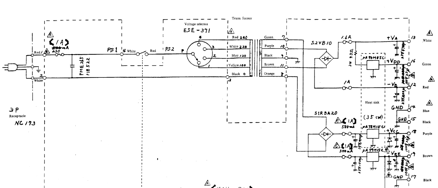

    Au cas où, voila le schéma du 401 qui ne devrait pas être trop différent, surtout pour l'alimentation.

    le CT 403, c'est l'appareil Casio Casiotone CT-403
    par contre le composant sans indication pourrait effectivement bien être un filtre secteur, 2 bobines, vu les pistes du C.I.
    mais alors pourquoi un condo en // avec 1 des 2 bobines ?
    nota: avant autres manip. il vaudrait mieux mettre le sélecteur sur 240V, valeur actuelle du réseau en France.
    il nous faudrait une indication du cheminement de tous les fils.

    Le rouge avec l'étui = Phase. Va sur le fusible (marquage L), lui -même dessert le condo et un enroulement de la bobine
    Le blanc avec l'étui = Neutre. Va sur l'autre pole du condo et l'autre enroulement (marquage 15).
    J'aurais mis le condo après la bobine, et non pas avant, ceci dit.

    Selon le schéma du 401, le condo est en parallèle sur le secteur et s'il se met en CC, le fusible vient avec. Si rien n'est cramé derrière ça devrait fonctionner avec le remplacement du fusible.

    Dans un 1er temps, il n'y a que cette partie du schéma à voir. Ce n'est pas très compliqué...
    Un Ohmmètre suffit

    Dans un premier temps, on peut tester simplement en remplaçant le fusible. Pas besoin du condensateur. Si ça fonctionne, c'est tout bon et tu as le temps de remplacer le condensateur après. T'as peut-être des fusibles chez les brico and co.
    ... Pas besoin du condensateur ...
    C’est à tester, en effet, mais à condition de l’enlever complètement car, vu son aspect il est peut-etre claqué, donc en court-circuit, et, s’il est directement sur secteur ...
