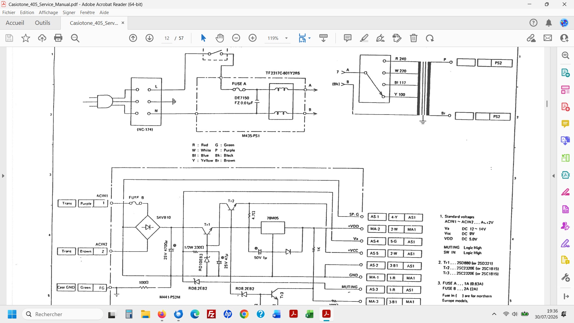

    trouvé sur elektrotanya le service manual du CT-1000, dont l'alim semble identique, côté secteur.

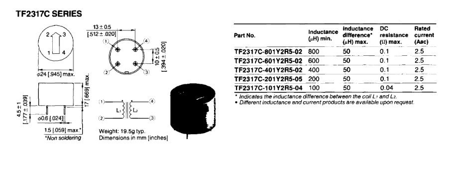

    Le filtre TF2317C/601Y2R5 est en fait composé de 2 selfs. Page 16-27 de ce doc:
    https://pdf.datasheet.live/fba6d1fe/...01Y2R5-02.html

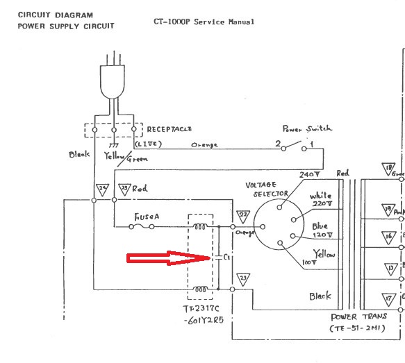

    Le condo n'est pas dans ton schéma. Ce qui incite à s'en passer pour commencer.
    Re : Orgue Casiotone 403
    si!
    Nom : CASIO ct1000_condo.jpg
Affichages : 116
Taille : 54,4 Ko

    j'ajoute doc de la self double, au cas où le lien ne serait pas pérenne
    Nom : TF2317C.jpg
Affichages : 57
Taille : 62,5 Ko

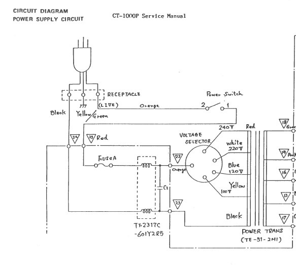

    Et vu que le condo s'est mis en Court-jus, il vaut mieux vérifier la continuité des selfs.
    si!
    Si tu es chez toi cet am, je passe t'emprunter tes lunettes.
    Dans le schéma du 401 que j'ai mis en #21, le condo est placé avant le filtre. Il se dit que le 403 dérive du 401.
    Ça n'empêche pas de tester le filtre.

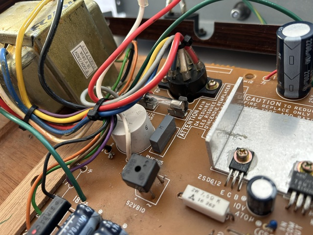

    Le fusible est HS.
    Je devrais recevoir le condensateur et le fusible très prochainement. Vu le prix, j'en ai pris deux de chaque.

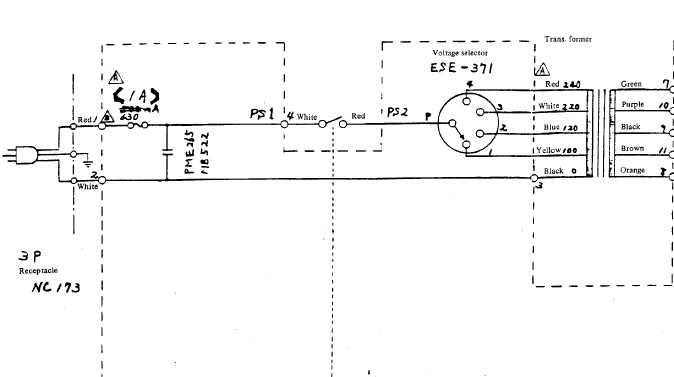

    Ben il faut que je les nettoie, mes lunettes, parce que dans le schéma du 401, je ne vois pas le filtre.....
    Nom : alim401.jpg
Affichages : 56
Taille : 36,0 Ko
    mais d'après le CI, le condo est bien entre le fusible et le filtre.
    Citation Envoyé par bozant Voir le message
    OUPSS, je n'avais pas vu vos échanges précédents. Très techniques
    Vous me direz si je mets uniquement le fusible et je teste ou si je dessoude le condensateur et je le remplace.
    Quand ils serons là, bien sûr
    Comme déjà dit, il faut impérativement enlever les restes du défunt condensateur.
    Remettre le nouveau n'est pas impératif, mais je l'aurais remis.
    bozant
    Et voilà, l'orgue fonctionne parfaitement.
    J'ai fait comme annjy l'a écrit. Déssoudage de l'ancien et mis en place du nouveau.
