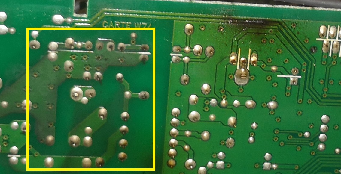

    en examinant de plus près la photo du post 18, j'ai l'impression qu'il y a pas mal de soudures à refaire sur la carte

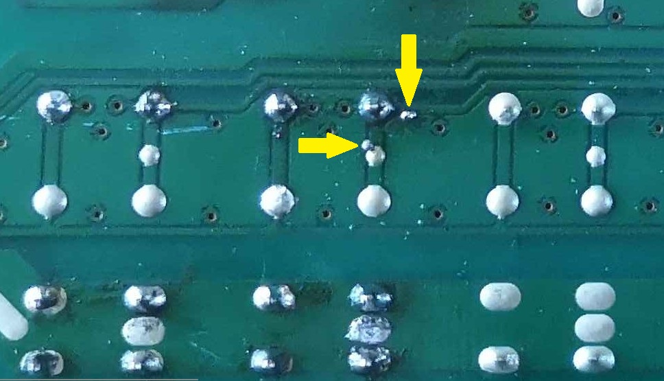

    Bsr,
    je ne sais pas si c'est mauvaises soudures ou dépôt quelconque, style noir de fumée...
    Par contre, 2 court-jus potentiels (au moins) à supprimer.

    Le solder-mask (vernis vert) ne doit pas être pris pour un isolant.
    Nettoyage de la carte à effectuer.
    Si pas d'alcool isopropylique, utiliser du 95° ménager qu'on trouve en grandes surfaces.
    Avec une brosse à dents.

    @Annjy, les 2 courts jus signalés sont des boules d'étain qui se sont formées lors de la soudure. J'ai enlevé l'ensemble des résidus avant le remontage. Pas de risques de courts-jus à ce niveau là.
    @titijoy3, c'est la qualité de la photo qui donne cette impression!, J'ai fait un contrôle visuel global avant le remontage. Je n'ai mas vu de soudure sèche ou autre soudure pouvant créer un soucis. Les photos du post 28 montrent un visuel plus clair de l'état des soudures.

    si vous avez enlevé les CC avant de brancher donc c'est sans incidence majeure.

    oui, j'ai regardé les autres photos après coup et en effet les soudures sont meilleurs que je ne croyais

    +1, commutateurs encrassés j'ai failli le proposer au vu des symptômes et puis j'ai zappé, quand j'ai vu la photos avec apparemment des soudures douteuses je crois
