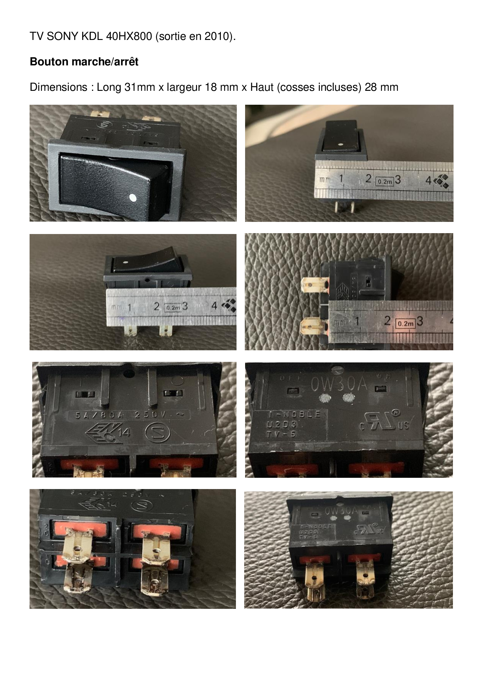

    Ma bonne vieille TV Sony KDL 40HX800 sortie en 2010 fonctionne encore parfaitement.
    Manque de chance l'interrupteur d'allumage et d'arrêt (4 cosses) s'est cassé donc il est impossible de l'utiliser.
    J'ai passé de nombreuses heures en vain pour trouver la pièce détachée (T-Noble U2D3).
    J'ai trouvé beaucoup d'autres interrupteurs avec des dimensions différentes donc qui ne s'inséreraient pas dans le logement du téléviseur.
    Je suis prêt à accepter ce bricolage approximatif mais je n'ai pas les connaissances suffisantes pour savoir si les caractéristiques électriques conviennent pour ma TV.Nom : TV-SONY-KDL-40HX800.jpg
Affichages : 616
Taille : 1,43 Mo
    Merci à qui pourrait me renseigner.

    Celui d'origine est donné 5A/250V et dans mon lien 16A/250V.
    Donc il doit tenir.

    Finalement je me suis lancé j'ai acheté un interrupteur 6A 250V sachant que ma télé consomme au maximum 150w je pense ne pas risquer grand chose au plan électrique.
    Cependant gros problème ses dimensions d'encastrement 19x13 mm alors que pour l'interrupteur d'origine c'était 28x15 mm.
    Je vais tenter de me lancer dans la fabrication d'un petite plaque en plastique perforée des dimensions de ce nouvel interrupteur qui couvrira l'ouverture actuelle.

    Oui parce que je n'ai pas commandé celui que tu as indiqué car les cosses sont perpendiculaires à la longueur de l'interrupteur alors que sur l'original elle sont parallèles ce qui n'aurait pas permis l'emboitement entre les cosses males et femelles.
    Les dimensions fournies par les vendeurs sont à examiner attentivement car on trouve les dimensions externes de l'interrupteur et ses dimensions d'encastrement (ce sont celles-ci qui sont à prendre en compte).

    J'ai eu le même problème que vous sur ma TV Sony KDL 40HX700.
    Comme vous j'ai déposé l'interrupteur puis j'ai réussi à l'ouvrir, en extrayant la partie mobile (attention à ne pas perdre les 2 petits picots et les 2 petits ressorts), puis en sortant la petite plaque interne avec 2 trous, là apparaissent les 2 tiges métalliques qui commutent. L'interrupteur était coincé car l'une des tiges s'était mise en travers. Remise en position puis l'ensembre remonté avec précaution ça marche !
    Je ne sais pas si c'est la même cause pour vous mais si c'est le cas on arrive à réparer avec un peu de patience.
    Bon bricolage !
    papou94
    Re : Je cherche à remplacer l'interrupteur marche/arrêt de ma TV Sony Bravia
    J'ai fini par trouver une boutique gérée par un "ancien" qui allait juste partir à la retraite. Il a fouillé dans son capharnaüm et trouvé l'interrupteur adéquat et l'a soudé aux fils de connexion.
    Vive la vieille méthode!
