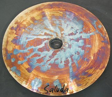

    mesdames, messieurs,
    j'ai reçu un flacon d'acide dont j'aimerais connaitre le nom, avec votre aide.
    il s'agit d'un liquide (très liquide) transparent teinté bleu ciel.
    qui n'a pas d'odeur ou très peut,
    se neutralise à l'eau, semble-il,
    corrosif sur le cuivre/laiton/b8/b20,
    à l'application, le métal devient bleu, ensuite vire rapidement au brun.
    agit plus efficacement sur surfaces chaudes,
    il coute cher, semble-t-il ~3o€/litre
    voici un résultat obtenu par son application:
    avant:
    après:
    ou:
    merci à tous pour votre aide.

    il se pourrait, d'après mes recherches
    que ca ne soit pas necaissaierment de l'acide.
    sulfate de Cu?

    As-tu accès à un minimum de matos de laboratoire ?
    Si oui, trempe dedans un pH mètre ou un bout de papier pH, on verra déjà si c'est un acide.
    Derrière, on peut détecter la présence de cuivre en attaquant à la soude (précipité bleu)
    et les ions sulfate en attaquant au chlorure de baryum (précipité blanc)

    je n'ai pas de materiel de labo.
    mais je n'observe aucune reaction lorsque j'y trempe une craie.

    Ce n'est donc pas un acide.
    J'opterais pour un sel de cuivre.
