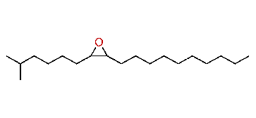

    dans mon td de chimie organique j'ai cette formule:
    7, 8 EPOXY- 2 - methyloctadecane
    mon probleme est que je ne sais pas ce que veut dire epoxy je n'ai rien trouvé dans mon cours la dessus.
    si quelqu'un peut m'aider...

    un époxyde est un oxygène qui vient se greffer sur une liaison carbone-carbone.
    voici le dessin de ta molécule :

    désolé mais maintenant je viens de regarder la correction est sur le carbone 2 ils mettent just un CH3 alors que dans la formule il y a ecris 2 - methylocta
    ps: dsl c'est mon premier cours de chimei organique j'ai un peu de mal....
    invite22f4e225
    Re : chimie organique
    ok merci , en faite octadecane veut dire simplement 18 carbone?

    le 2 veut simplement dire que le groupement méthyle (-CH3) est situé sur le carbone n°2, et pas qu'il doit y avoir 2 groupements (si c'est bien ça que tu demandes)

    oui: oct=8 + dec=10 --> 18 carbones sur la chaîne principale et le -ane signifie que c'est un alcane
