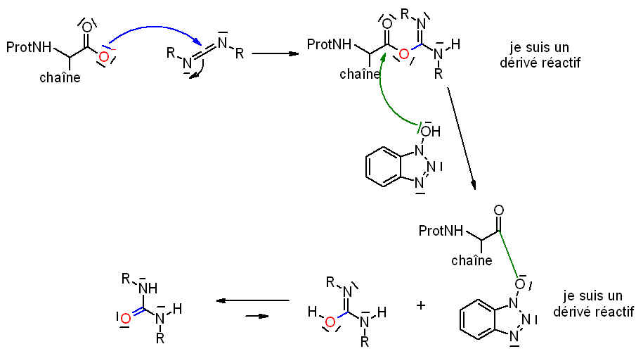

    Re : Activation
    salut,
    la meilleurs facon de comprendre c'est de voir un exemple alors comme les compères ont fait les radins je vais faire ma BA^^
    Lors du couplage de deux acides aminés, on aide généralement le couplage en insérant une espèce chimique qui va activée la fonction acide d'un des acides aminés. ca permet de faire partir plus rapidement le groupe OBt car c'est volumineux have a look at it;
    http://forums.futura-sciences.com/at...ique-provoejpg
    tu vas voir sur l'exemple que N2R2 active l'acide et HOBT vient comme nucléophile renforcer l'activation.
    voila tu pourras remercier harleyApril car c'est son exemple^^
