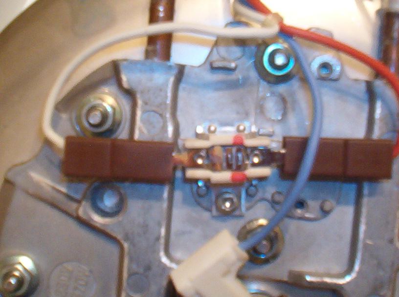

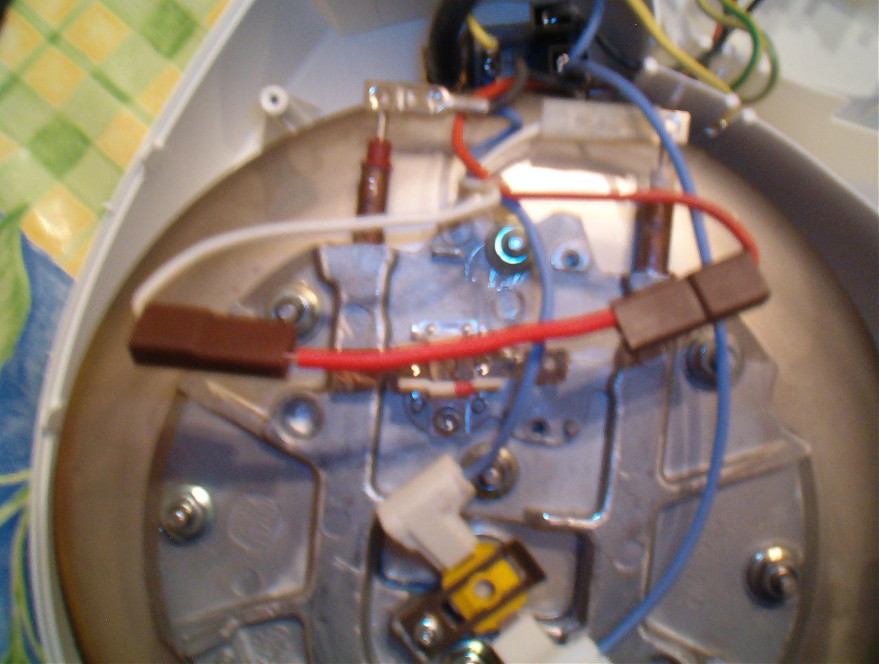

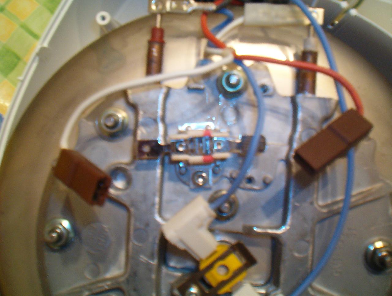

    Je viens de tester et la résistance n'est pas coupée, mais cela ma donné l'idée de tester autour de la résisitance, je joins deux trois photos car c'est une pièce sous la cuve qui semble ne pas fonctionner mais je ne sais pas du tout à quoi elle sert. Comme le montre ma derniere foto j'ai relié les deux cables sans passer par cette pièce et ma centrale a de nouveau fait de la vapeur cela refonctionne en fait.
    Par contre ne sachant pas ce que c'est je ne suis pas sur que cela soit prudent de laisser cela comme ça quand pensez vous? et à votre avis cela se trouve t'il dans le commerce en piece détachée?
    Mon voyant me disant que la température est atteinte 'éteind bien le moment voulu donc ce n'est pas une sonde de température.
    merci de votre aide

    mais d'aprés ce que tu me dis , tu dois parler du thermostat....
    en fait c'est un systeme avec 2 bilames en serie...il laisse passer le courant
    tant que la cuve n'a pas atteint sa temperature...et a en plus une securité en cas de surchauffe (pour couper l'alimentation)
    si ta centrale refonctionne sans ce thermostat, c'est bien lui en cause...
    remplace le car sinon tu n'as plus la securité...tu ne fait que chauffé sans interruption, tu risque de griller ta resistance...
    Apporte le thermostat dans un magasin de pieces détachées, car il a des valeurs bien précises en fonction des marques...tu en aura pour environ 10 euros...
    et voila une centrale qui refonctionnera....
