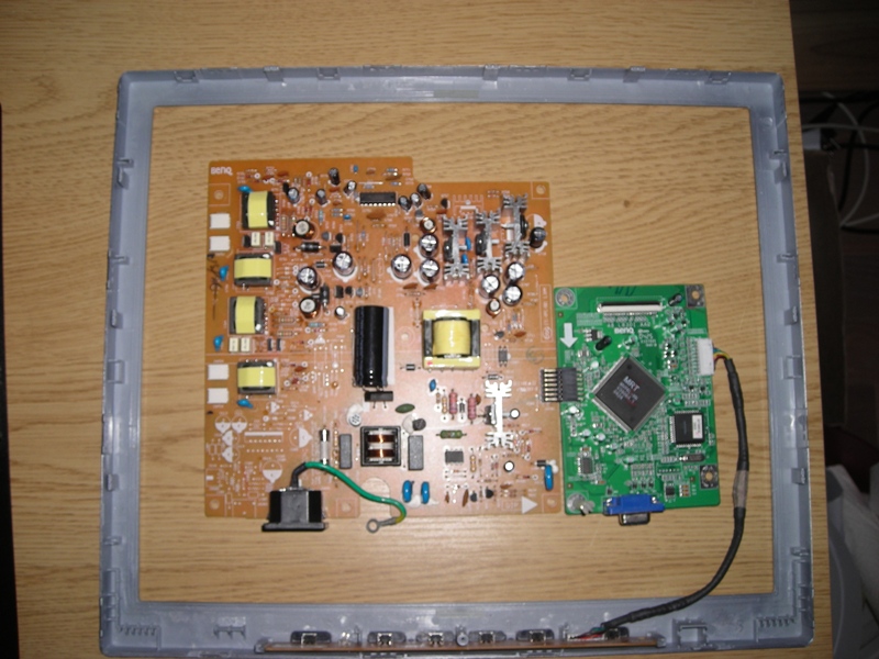

    Bonjour je suis nouveau sur ce forum, j'ai souvent eu des problèmes en élèctonique et j'ai toujours trouvé une solution ici sur ce forum alors aujourd'hui je saute à pieds joints et me voila.
    Donc j'ai un écran benq 17 pouces T701 qui ne s'allume plus, sauf la veilleuse. Donc je démonte la dalle et je trouve cette belle alimentation à découpage interne dans l'écran.
    Je test quelques point en entrer voire si il y à de la tension, je trouve du 300V sur le gros condo. Par contre je test les sorti alimentation pour alimenter l'écran, aucune tension et sur les petit condo (16V) aucune tension ou parfois j'ai du 5V.

    Fait une photo, je paris que tu as quelques chimique hs+ peut être une panne d'inverter. mais vu que ta 5volt, vérifie qu'il nya pas un fusible de claquer dans l'alim secondaire.

    hello la compagnie donc depuis le temps il y a eu beaucoup de recherche, malheureusement pour la marque BENQ c'est trés difficile car ils ont caché les références des composants.
    Par contre pour ceux qui ont des problèmes avec des lignes et des affichages blanc trés trés souvent il y à les condensateurs 25V à changer car j'ai résolue beaucoup de panne de cette façons.
    Donc pour notre BENQ si vous entendaient un siflement léger à allumage c'est que votre alimentation démarre bien, cela proviendrais d'un composant grillé qui forcerait alimentation à se mettre en sécurité.
    A vérifier si votre Led Verte ou orange s'allume, si ce n'est pas le cas, c'est que votre problème se situe sur le primaire ( coter 220V du transfo ).
    PS test sur les condo de la tension à obtenir.

    Citation Envoyé par acidburn62 Voir le message
    Je n'ai jamais vu de reference cacher sur les benq ? j'ai peut etre pas tous
    vu non plus , mais je suis sceptique là !
    Souvent c'est a base de PWM avec un NCP1200P60 pour le decoupage
    avec un transistor mosfet N du type 5N60B ou 7N60B ... coté inverter
    y'a du 2SC5707 , + transistor a proximiter + micro fusible 125v 3A/5A + diodes Fast.
    Voir aussi l'opto !
    Bon courrage a ceux qui cherche et chercheron , ont aurait presque tout dit là non ?

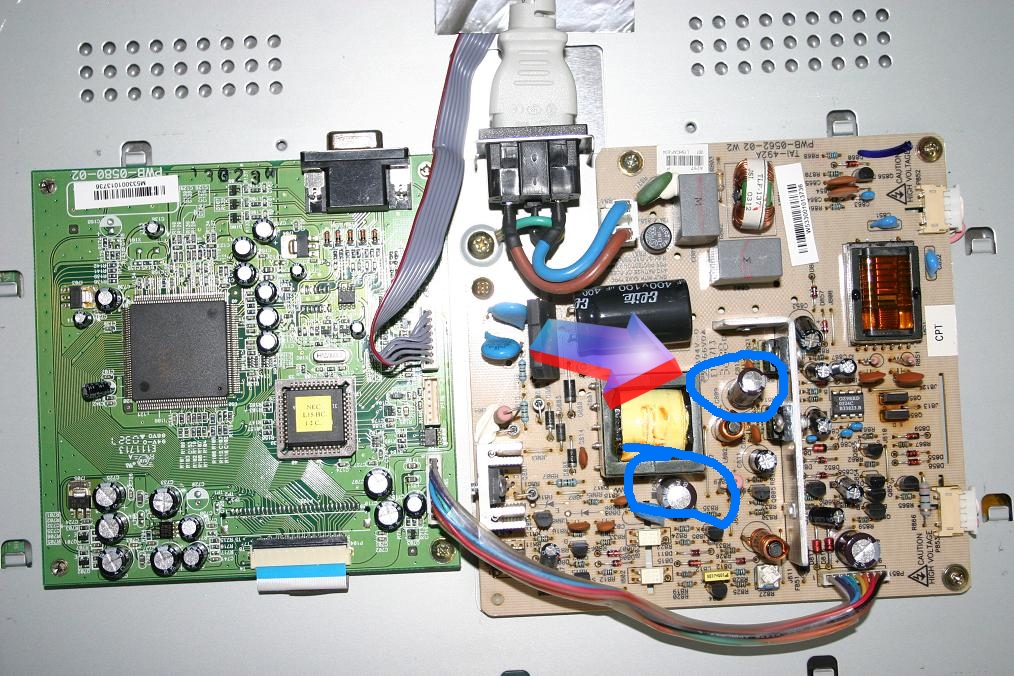

    invite65f5a24d
    Re : Lcd Benq Alimentation d'un ecran LCD!!!
    Je me permets de répondre à ce post car j'ai le même pb avec mon ft500 de packard Bell
    Je résume :
    - quand j'appuie sur le bouton start, aucune led ne s'affiche
    - quand je le débranche puis le rebranche, la led verte s'allume 2 secondes ainsi que l'écran avec le message standard "No signal" (je l'ai déconnecté du pc)
    - puis plus rien
    voici une photo de la carte
    Est ce que qq pourrait m'éclairer svp
    Merci d'avance
    invite14db6220
    salut,
    tu peux commencer par changer ces capas, voir photo...
    serrepate
    bonsoir,
    on dirait que deux condos sont bombés, regardes il y a un radiateur qui supportent 2 composants de puissance et un peu à gauche il y en a un des deux.
    si tu pouvais faire des photos plus rapprochées de la partie alim ce serait mieux (scanner).

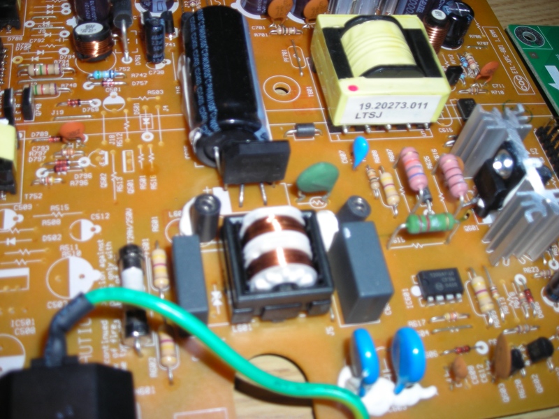

    invite65f5a24d
    merci à tous les deux pour votre réponse
    je ne sais pas si vous parlez des mêmes condo mais il est vrai qu'en regardant de plus près et en passant le doigt sur le dessus, les 2 condo que azer a entouré sur la photo me semble bombé.
    voici une photos plus près
    pour changer ces condos, faut il un fer à souder précis ?
    invite65f5a24d
    RESOLU : Lcd Benq Alimentation d'un ecran LCD!!!
    Après un petit tour chez mon marchand de composant préféré, où j'ai acheté les deux condos (0,75 €), j'ai procédé au remplacement de ceux de la carte.
    15 minutes plus tard mon écran fonctionnait de nouveau
