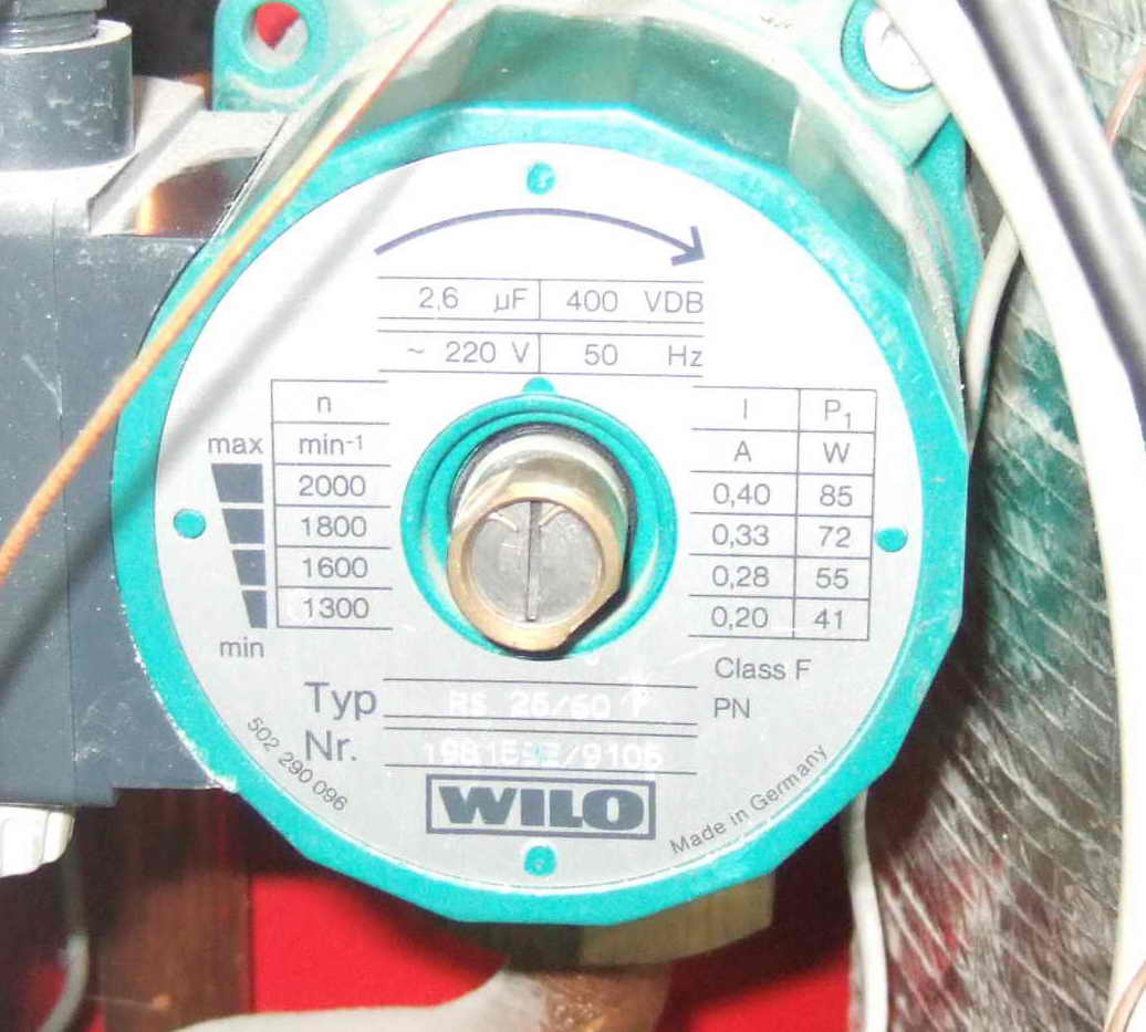

    Je viens de voir qu'il y a une sorte de "circlip" (voir photo) dans une gorge devant la pièce à la fente au centre, l'empèchant de venir en arrière...
    Faut-il que je retire ce "circlip" ?
    J'entends également un bruit à l'intérieur de la pompe qui me laisse supposer qu'elle tourne mais ne voyant pas l'axe je n'ai aucune certitude...
    Ci-joint la photo de ma pompe.

    Ok, tu n'a pas réussi à sortir le bouchon, dévisse le en tenant le bouchon qui doit faire le diamètre d'une pièce d'un Euro,à l'aide d'une pince multiprise sens anti-horaire. C'est derrière que tu vas trouver l'axe de pompe' le rotor étant noyé il est en contact direct avec l'eau, et dessous les électro-vannes ne sont pas loin (protection).

    Je suis peut-être bouché mais je pense qu'il n'y a pas de bouchon sur mon circulateur...
    Par contre j'ai vu sur d'autre post de ce forum quelquechose qui ressemble effectivement à un bouchon sur un circulateur WILO différent du mien :
    http://forums.futura-sciences.com/post749248-3.html
    Je ne sais pas pourquoi tu ne vois pas ma photo (peut-être n'était elle pas encore validée par un admin?) car elle te permettrait de bien comprendre mon post précédent.
    Les 2 seules options de démontage que je vois :
    1/ retirer le clip interne juste devant la pièce avec la fente
    2/ dévisser? avec une clé plate le corps en cuivre à l'extérieur?
    Quelle est la bonne option ?
    Merci de ta patience

    Bonsoir Lectron
    Comment puis-je changer la vitesse ?
    S'agit-il des différentes positions sur le potentiomètre (ECO *) à MAXI (***) ?
    invitec573fa06
    Re : Comment vérifier Circulateur WILO chaudiere a gaz
    c'est le petit bouton tournant gris-blanc qu'on voit en bas à gauche sur ta photo : il est en dessous de la boite à connection électrique de ta pompe tel qu'on le voit sur ta photo
    penches-toi et regarde en dessous, tu comprendras !

    Merci beaucoup Lectron,
    J'ai remis mon wattmètre et la consommation a augmentée lorsque je suis passé en position 2, puis 3 puis 4.
    Les valeurs lues sont légèrement inférieure à celles écrites sur la pompe mais c'est peut être simplement mon wattmètre qui n'est pas calibré correctement.
    De même j'ai pu entendre de plus en plus nettement le bruit de rotation de la pompe.
    Je pense donc que je peux en déduire que mon circulateur fonctionne correctement.
    Je l'ai donc mis sur la position 2.

    Concernant le circulateur, je me suis apercu que la vis s'enfonçait en appuyant avec le tournevis.
    En appuyant plus fort j'ai entendu un bruit de frottement qui m'a fait comprendre qu'il y avait une rotation derrière.
    J'ai donc arrété le circulateur, enlevé le petit clip pour pouvoir dévisser et la surprise...j'ai eu beau tourner 10 tours (sens anti-horaire et ensuite également horaire) la vis ne sortait jamais.
    Par contre j'ai remarqué qu'en appuyant sur la vis et en tournant elle vient se mettre dans une fente derrière qui est certainement un cran au bout de l'axe du moteur permettant de le "dégommer".
    J'en conclus donc que mon circulateur tournait bien comme mes précédents essais l'avait déjà laissé présager (consommation + bruit).
    Je dois donc envisager le problème au niveau des radiateurs eux-même...

    La description de Big1man pour le dégommage du moteur est correcte en ce qui concerne la Frisquet que je possède. Comme je l'ai déjà précisé, ma pompe n'était pas gommée. je dois donc chercher ailleurs.
    Un élément important que je n'ai pas mentionné par oubli. Le tuyau de retour du réseau chauffage est....complètement froid !!! Pas étonnant que rien ne chauffe...
    Autre chose, lorsque j'ai remonté les radiateurs, 4 ou 5 fuyaient. J'ai mis une pate blanche (conseillée par un copain plombier) sur les cônes extérieurs et à l'intérieur côté radiateur ou s'emmanche le cône, après les avoir nettoyés pour arrêter les fuites et cela a fonctionné.
    Cette pâte peut-elle provoquer un "bouchage" des T de sortie des radiateurs ?
    Apparemment pas d'écoulement sauf 3 radiateurs. Quand j'ai accéléré en position 4 ces 3 radiateurs ont produits plus de chaleur mais tous les autres avec ou sans thermostatiques restent désespéremment froids (comme leur tuyau d'arrivée d'ailleurs).
    Je pense donc que l'écoulement ne se produit pas et je suppose donc que mes 4 bars du début ont peut être provoqués des décollages ou migrations de saletés et bloqués les T de sortie ?

    Si ta chaudière doit aussi faire l'eau chaude sanitaire, il y a sans doute, comme dit Cram 64, une vanne 3 voies (manuelle ou automatique) pour privilégier l'eau chaude et surtout la maintenir chaude, je ne connais pas assez pour affirmer.
    Si c'est le cas, ne perds pas trop de temps à désembouer, vois plutôt le cheminement de l'eau complet de ton circuit (si la vanne 3 voies est cachée dans la chaudière çà ne sera pas évident : voir le shéma de fonctionnement et nous le montrer s'il est détaillé sinon fais nous un crobart)
    Si l'hypothétique vanne 3 voies est coincée sur le recyclage pour favoriser l'eau chaude, il se peut que ton circulateur n'a pas droit à grand chose, d'où tes problèmes
    si c'est uniquement du bouchage, fermer les radiateurs qui chauffent pour mettre "la pression" dans les autres et ainsi de suite pour les déboucher tous
    ta pompe fournit 0,6 bar au maximum (25/60 = diamètre 25 mm/pression 60 décimètres colonne d'eau(en 4ème))
    j'espère qu'il n'y a pas eu de souris coincées dans tes tuyaux lorsqu'ils étaient ouverts

    LA pompe la pompe la pompe
    Peu chère vous lui en avez fait vivre a cette pompe
    Sinon plus simple pour contrôler si une pompe tourne ou pas (sur toute chaudière s existantes)et sans outil vous arretez la pompe puis vous la rencleché plusieur fois et par l'intermédiaire du manomètre chauffage on peut voir si la pression bouge légèrement si tel est le cas passons au choses sérieuses.A chaque démarrage elle crée une légère dépression visible sur le mano...
    Ta chaudière est équiper d'une cartouche thermostatique pour donner la priorité sanitaire, donc elle agit tel une vanne d'arrêt en haut du corp de chauffe.Elle est effectivement très légèrement percé ce qui peut avec le temps te laisser passer l'eau du chauffage. D'ou la chauffe mais très longue.
    en suivant les tuyau pompe jusqu'à l'entrée chaudière il y a un ENORME bride tenu par deux vis de 10 avec une fente pour tournevis plat.
    La dedans git votre cartouche thermostatique sans vie et sans mouvement.
    Il y a un jeux très subtil de joint plat et torique donc je vous conseil de le faire remplacer par un technicien agreer frisquet...
    Après ça youppi y a du chauffage Si une partie de tout install ne chauffe pas il faudra jeter un coup d'oeil aux thermostatique. Qui je le rapel ne doivent surtout pas etre fermer en période estival au risque de se bloquer.
    Dans ce cas le gros robinet plastique est demontable sans vidange, des fois il suffit de tirer dessus, d'autre fois il y a un collier a desserer avant.
    Dessous il y a une tout tite tige sur laquelle il faut taper même bien taper pour qu'elle revienne quand elle revient (aline) controler bien par pression dessus qu'elle fait ressort avant de remettre le robinet plastique.Qui n'est qu'une cartouche thermostatique amovible

    PS : l'hélice du circulateur tourne-t-elle réellement avec le moteur (à vérifier par acquis de conscience). Si il n'y a pas de mano amont aval Wilo comme le suggère ExpertGazServices, démonte le moteur du Wilo (2 vis en diagonale pour clé 6 pans mâle diam 5 mm) (facile si le wilo est isolable du circuit par 2 vannes si montées par un installateur prévoyant)
    commence par vérifier et assurer le bon fonctionnement de la V3V
