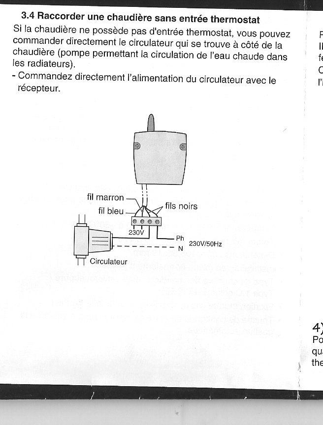

    J'ai moi aussi un petit soucis d'installation concernant un thermostat d'ambiance de marque "equation" le même que vanmanh, je souhaiterais le raccorder sur ma chaudière sans entrée thermostat, c'est à dire directement sur l'alimentation du circulateur avec le recepteur
    Le recepteur posséde 4 fils: 1 fil marron, 1fil bleu et 2 fils noir
    je suis le plan, les fils marron et bleu sont branchés sur le 230v ça c'est ok ;
    par contre les 2 noirs 1 doit aller vers le circulateur et un autre fil appelé N doit sortir du circulateur et doit être branché avec l'autre fil noir appelé Ph sur du 230v
    la question est : ou doit-on brancher les deux fils noirs et pourquoi ne pas les brancher directement sur le 230v du circulateur et n'est ce pas risqué, j'ai beaucoup de mal à comprendre ce shéma si quelqu'un pouvait me renseigner pour le montage
    Merci d'avance et ci-joint le plan d'installation

    Bonsoir Kerse
    Il faut un tournevis "tâte phase"
    Il faut repérer le fil de phase qui vient au circulateur. C'est celui qui allume le petit néon du tournevis lorsque le circulateur tourne.
    Couper le courant
    Débrancher le fil de phase du circulateur. Le rebrancher sur la borne "Ph" du boitier.
    Tirer un nouveau fil de la borne non repèrée (l'autre fil noir) jusqu'à la borne libre du circulateur.
    Il ne faut pas mettre la phase en direct sur la borne "Ph" à droite car cela peut interférer avec la régulation de la chaudière
    Le second fil d'origine (c'est le conducteur de neutre) reste sur le circulateur.
    J'ai noté cette ligne "Alim pompe d'origine" sur le schéma joint.
    L'alimentation en 220V du boitier que j'ai notée "disjoncteur ou fusibles" ne semble pas te causer de souci.
    Remettre le courant, redémarrer l'installation et...ça fonctionne.
