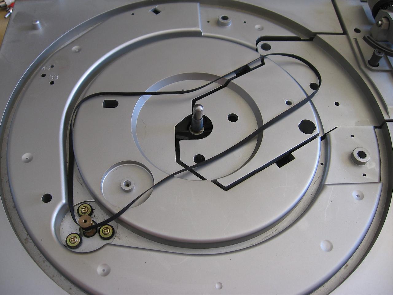

    Ma platine vinyl JVC L-A100 ne fonctionne plus depuis longtemps à cause de la courroie qui est morte (dessechée).
    Voulant de nouveau écouter mes disques, j'ai acheté sur internet une courroie mais je ne sais pas comment la mettre, je ne sais pas quelle était son emplacement d'origine.
    Je vous joins une photo.
    Pourriez vous me guider?
    Merci beaucoup

    logiquement il faut mettre la courroie sur le plateau tournant et la passer autour du moteur en vous aidant d'un trou dans le plateau(sous le caoutchouc )qui doit être sur le chassis.

    Merci pour le renseignement. J'ai effectivement mis la courroie comme vous me l'avez expliqué mais lorsque je remet la nappe de caoutchouc plus le disque, on dirait que c'est trop lourd et cela ne tourne plus.
    Aurais je mal mis ma courroie ?
    Merci d'avance

    la courroie est elle de la bonne longueur

    controle sans rien si le moteur tourne bien ou s'il est déja dur

    si j'ai bien compris le moteur c'est le "bitonio" surlequel je met la courroie et qui tourne ?
    lorsqu'il n'y a rien il tourne très vite mais dès que je met le courroie, il s'arrête après ~ 3 tours.
