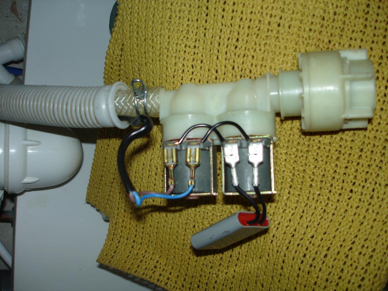

    Bonjour à tous!
    J'ai un souci avec un lave-vaisselle Miel G531
    Le robinet est ouvert, le tuyau droit et propre, J'ai démonté L'électrovanne. Le filtre est propre
    La machine démarre son cycle de lavage avec un bruit inhabituel et absence d’eau La vanne ne s'ouvre donc pas (donc pas de lavage)
    L'électrovanne est une électrovanne 1 voie
    J’ai assuré qu'elle est alimentée en 220v via le voltmètre (on démarrant la machine sinon il n’a pas de jus même s’il est brancher)
    Ensuite hors tension j’ai mesuré la valeur ohmique de ses 2 bobines fils débranchés j’ai trouvé environ 2,5 kOhms sur chacune
    J'ai branché le tuyau sans électrovanne la machine marche normale
    sauf l'eau coule sans arrêt

    invite3661e4f9
    Re : pas d'eau sur mon lavevaisselle Miel G531
    voici la photo de l'ectrovanne
    http://forums.futura-sciences.com/at...1&d=1223292602

    ledabe
    Invité
    Re : Pas d'eau sur mon LV Miele G531.
    ok
    double bobine donc valeur ohmique divisé par 2
    la valeur doit être environ de 1.5 k.ohm si valeur de 3 K alors Electrovanne HS

    ledabe
    Invité
    suite
    C'est un ensemble complet
    Miele ne détail pas les bobines il vous faut changer l'ensemble
    pour être sur de votre panne il ne reste plus qu'à coupé un des 2 petits
    fil noir entre les 2 bobines et de tester séparement les 2 bobines
    coupé le fil noir à son milieu au cas ou il faudrais le ressouder
    Chougaby

    invite3661e4f9
    J'ai coupé un des 2 petits fil noir entre les 2 bobines j'ai testé séparement les 2 bobines et j'ai trouvé 4,16 et sur la 2eme 4,12 k homs

    Invité
    suite
    avez vous débrancher l'arrivée fil bleu et marron ainsi que le petit condo
    avant les mesures ?
    a+
    Chougaby
    invite3661e4f9
    oui
    si je le branche je trouve 0,01 sour la bobine ou il y a les fil b et M
    et sur l'autre bobine je trouve 4,16
    et si les fil debrancher je trouve ENVIRON 4,16 sur chacune
    ledabe
    Invité
    ok
    Donc 4.16 K sur chaque bobine sans aucune connection premier point
    d'après tout ces controles l'aquastop est OK
    alors vous allez ressouder ce fil noir de coupé pour contrôle et après
    mettre votre appareil de mesure en position alternatif sur le fil bleu et marron "pas touché après "
    remettre le lave vaisselle en fonction exemple départ trempage
    la pompe de vidange se met en service quelque secondes et ensuite vous avez le 220 volts qui doit arriver sur les bobines
    "fil bleu et marron"
    après on voit la suite
    a+
    Chougaby

    invite3661e4f9
    enfin j'ai soudé le fil noir donc j'ai 2,19 sur chaque bobine sans aucun branchement
    invite3661e4f9
    aprés j'ai suivé les etapes comme vous me l'avais dit precedament j'ai 220 sur les fil bleu et maron
    ledabe
    Invité
    suite
    si vous avez du 220 volts sur bobine électrovanne et que l'eau ne rentre pas c'est une panne mécanique de cette pièce aquastop "électrovanne double" défectueux
    Donc maintenant tout les tests concernant cette vanne sont terminés
    il vous faut changer cette ensemble
    Chougaby
