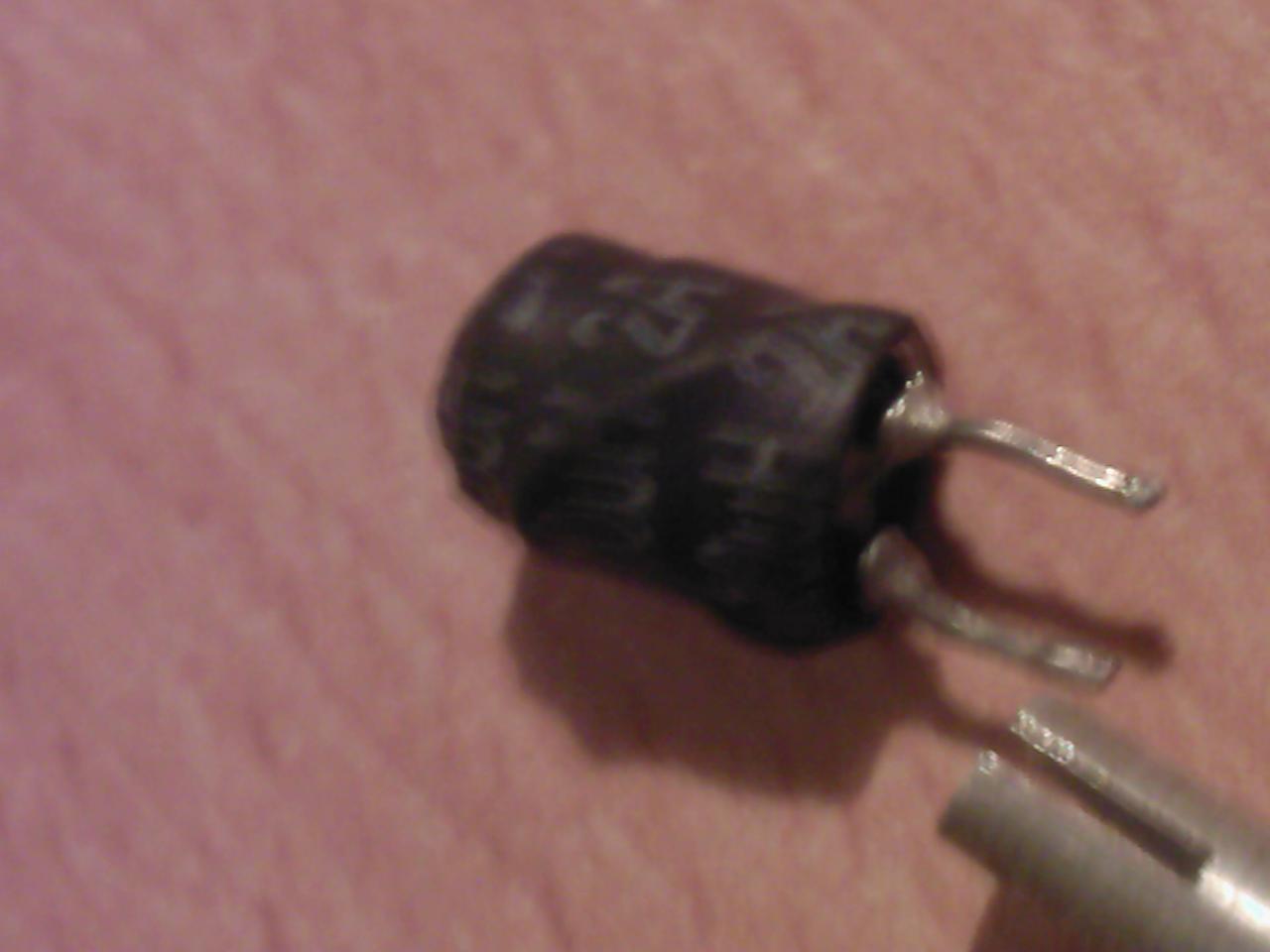

    je me trompe peut etre mais tu a l'air de connaitre ce genre de carte donc je t'explique pourquoi je recherche une carte ou un shema :
    en fait sous les 2 condo legerement bomber il y avait un element (L4 sur la carte) qui avait sale gueule,je l'ai dessouder et emmener chez un reparateur télé pour qu'il me le commande mais il m'a perdu la piece.
    donc je n'ai pas de photo de cet element manquant.
    je veux bien remplacer les condos mais il vas toujours me manquer cette piece.

    mon réparateur tv a retrouver le fameux composant,le voici:
    http://forums.futura-sciences.com/at...7&d=1259524568
    sans me dire c que c'était il ma conseiller de le remplacer par une resistance de 0.47 et cela devrait repartir.
    (inscription 10uH 2A ) c'est quoi ???
    je suis donc aller a la decheterie et recuperer une alim thomson ou j'ai trouver les composant necessaire pas de petite economie
    le probleme c que les condo etaient identhique 1000uf,les miens 2 differents (tant pis)
    et voila le travail:
    le dvd refonctionne
    merçi atous pour vos conseil.
