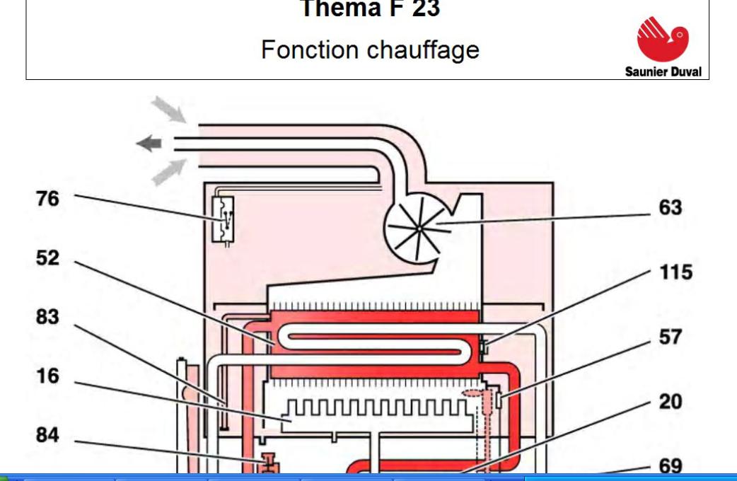

    Ok vu sur ce schéma je vois où se trouve le pressostat, par contre je controle comment ?
    http://forums.futura-sciences.com/at...ema-f23-eoejpg
    invite728b013d
    Re : Saunier Duval Thema F AS 23 e
    Le pressostat se trouve en haut à gauche à proximité du ventilateur. je mets le schéma électrique de la F23 des éléments ne sont pas présents sur ta chaudière chauffage seul.

    invite728b013d
    Tu vérifie en voltmètre entre commun (en principe cosse incolore) et l'une des autres bornes, la tension doit basculer sur l'autre borne au démarrage.

    Merci mais comme tu peux le voir sur la photo il n'y a que 2 bornes... j'ai testé entre ces 2 bornes et la chaudière éteinte ou allumée le voltmètre reste à 0.

    Bonsoir, les thema demarres pas caisson ouvert en general.Il faut bien refermer le caisson pour que le pressostat colle.
    Fais comme Cram64 te l'a demander au debut.Nettoyage venturi, tubes de pressostat et ventouse si besoin.Souffles dans les tubes du pressostat pour le decoller au cas ou il serait coincé.
    Refermes le caisson et restes.
    Pour voir si le probleme vient bien de la tu peux debrancher le tuyau qui va au pressostat.Tu allumes la chaudiere caisson ouvert et tu souffles dans le tuyau doucement au moment ou l'extracteur demarres en grande vitesse.Normalement a ce moment tu devrais entendre le declic quand tu va souffler dans le pressostat et le bruleur devrait demarrer.
