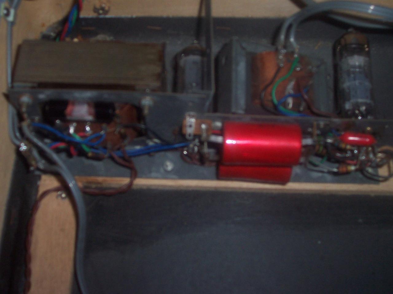

    Voila j'ai une vieille valise tourne disque.
    Mon probleme c'est que quand je fait tourné un disque un ronflement qui est de plus en plus fort sort de la baffe.
    j'entend un peu la music derriere le ronflement et aussi la musique qui vien du saphir.
    J'ai testé avec une autre baffe pour voir si cété sa le probleme mais non sa fait le même probleme avec l'autre baffe.
    Voila je ne c'est pas de ou sa peu venir.
    J'attend votre aide
    Et voila quelque photos du tourne disque.

    Je pense que, vu l'âge de la bête, avant de discuter, il faut changer tous les condensateurs chimiques, qui doivent être secs.

    se sont les sortent de grosses pilles rouge les condensateurs chimiques?
    Et ou je peu avoir sa?

    Oui c'est bien cela (c'est pas des piles)
    http://forums.futura-sciences.com/at...-100_1247oejpg
    Dans la boutique électronique de ton quartier (mais c'est introuvable, la boutique ,pas les condos !)
    Reléve les indications inscrites sur les boitiers des condos (du genre 47 uF et 250v: c'est un exemple). C'est cela qui compte de connaitre.

    et tu croi que sa vriendré des condensateur mon probleme?

    Rien n'est sûr, mais c'est une cause très probable, et le remplacement, un préalable à toute autre discussion, comme déjà dit.
