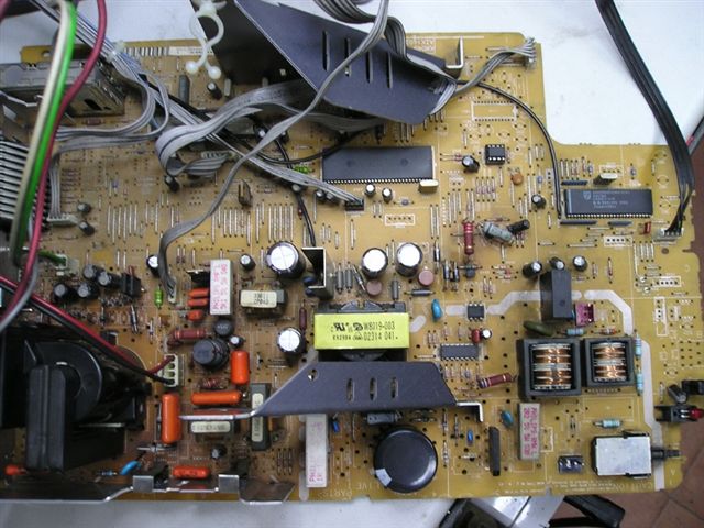

    avec ce beau soleil qu'on a aujourd'hui m'est apparu certains détails qui m'avaient échapé,notament sur le transfo intitulé "power trafo" le 5545 j'ai comme une seve seche dessus avec des bulles dedans (est de la colle ou un gonflement de l'interieur)comment verifier tout ça car j'ai les numero de sortie sur le schéma mais pas sur le chassis (transfo w8019-003 E62994

    Re : tv s'allume plus
    Salut
    Peut-être l'IC vertical...
    As-tu moyen de faire quelques photos du chassis ?

    Oui, mais l'IC vertical n'est juste pas visible..

    Sorry Marcus,
    c'est juste,
    il est sur le radiateur arrière en 7401 !
    http://www.leifline.com/reptips/imag...lips_L9.1E.JPG
    http://i34.tinypic.com/214dsav.jpg
    et le fichier annexé est flêché

    parcro
    Avé
    IC= Integrated Circuit= circuit intégré
    ici en position 7401 se trouve un TDA9302H ou un STV9379FA (ampli vertical)

    zabatchou=> Regardes si l'IC vertical que montre parcro( que je salue ) ne semble pas fissuré ou brûlé...
    Il peut être nécessaire d'enlever le clip de maintien.

    ouf!!ça y est !!!! je me suis décidé à changer la tht (20 euro d'occase), et ça marche!!!!c'est quand meme bete de ne pas avoir une methode rapide de la tester sur chassis;enfin ,si quelcun a une methode inédite pour info.... merci a tous pour votre aide

    renifle de près l'ancienne tht,
    elle a probablement été percée/brûlée...
