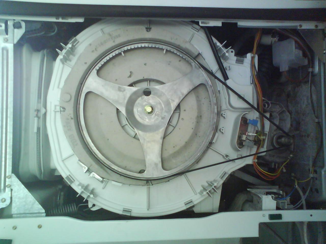

    j'ai récemment récupéré une Bosch WOL 2000 que mes beaux parents allaient jeter à la décheterie car elle fuyait. J'ai ramené le fond du chassis en état, après l'avoir meulé + frameto + mastic d'étanchéité pour l'automobile (on est jamais trop prudent).
    Je lui ai également fait une ptite beauté en déposant le dessus, pour tout nettoyer le soufflet + l'échangeur en plastique transparent (pardon d'écorcher soo nom par avance).
    Bref il me reste une légère fuite sur la durite ci-jointe (je me suis servi d'un éclaté fourni sur le site), ce n'est pas la ref exacte, mais je voudrais savoir le mode opératoire pour la changer. En tirant dessus elle n'a pas l'air de venir comme ça...
    Ensuite je me demande si les verrins ne sont pas morts, car quand elle débute l'essorage, le bas du tambour commence à osciller de gauche à droite (quand on regarde la machine de face pour le sens) et puis les vibrations sont telles, qu'elle se déplace...alors qu'elle est bien calée à la base. D'où ma deuxième question, est-ce bien un symptôme type (le sens d'oscillation du moteur m'interpelle), et si oui que faut-il déposer pour les changer ?

    il doit y avoir en effet un problème avec les amortisseurs si la machine se deplace a l'essorage le bas du tambour qui oscille c'est pas logique il doit y avoir les charbons defectueux

    la durite s'enlève après avoir soulevé la boîte à savons ou l'ensemble 0421 (voir page 4, le pointillé...) me semble-t'il
    sans connaître la machine, mais au vu des éclatés, les pièces repérées 0221 et 0204 en page 2 ne doivent-elles pas contribuer à la stabilité (en espérant aussi que les pièces de blocage pour transport ont bien été enlevées) ?

    bonjour, moi je dirais qu'il faudrait controler les roulements de cette machine !! enlevez les cotés de la machine et regardez si les roulements n'ont pas de fuite !!!

    bonsoir,
    j'ai donc démonté le moteur et à priori les charbons sont bons, ils font presque 2.5 cm de long. Par contre j'ai observé que la roue d'entraînement du tambour était voilée dans le sens gauche-droite (en regardant la machine de face). Ce qui correspond aux oscillations que je constatais au démarrage. Je ne l'ai encore pas démontée ce soir, mais à part elle, qu'est-ce qui pourrait aboutir à ce pb ?

    j'ai démonté le palier coté poulie et il n'a pas l'air d'avoir de jeu, je ne vois donc plus que la poulie qui pourrait poser problème en espérant que l'axe du tambour soit intact.

    j'enlèverais la poulie et pour contrôler un voilage éventuel, je la ferais tourner sur un axe de même diamètre que celui du tambour
    inspiration:
    http://velo-reparation.fr/entretien/roue_devoilage.php
    http://www.cg-cycles.com/Files/25751/145_XL.jpg
    si la poulie n'est pas voilée, c'est l'axe du tambour qui est plié

    j'ai bien essayé de faire tourner la poulie sur un tube de cuivre par exemple, mais elle est rainurée et la rotation ne se fait pas correctement. Difficile donc d'être sûr à 100%. Merci en tout cas pour ton aide.
