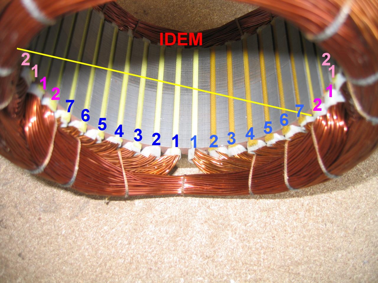

    Suite à la visualisation du PPS de réalisé par "Labobine" on voit les jonctions des bobinages du stator on peut supposer une anomalie venant d’une mauvaise soudure ou cassure.
    Comme on peut le voir sur mes photos les bobines ne comportent aucune soudure de jonction entres elles, le fil émaillé n’a pas été coupé les seules jonctions sont les fils de sortie, (condensateur et 220V). Donc pas de panne de jonction, il reste la supposition d'une panne d'isolement ou amorçage ou quelques spires en court-circuit ! En tout cas c'est une drôle de panne.
    J’aimerais avoir plus de détails sur la disposition de mes bobinages, je pense que "Labobine" peut me renseigner si toutefois il voit mon message.

    Ne cherchez pas de soudure entre bobines sur un stator fait à la machine, donc il ne peut pas y avoir de mauvaise soudure.

    Pouvez-vous s.v.p. me donner quelques détails sur la disposition des bobinages du stator.
    Le stator comporte 14 bobines pour la phase primaire et 4 pour la phase secondaire, dans quel ordre sont bobinées ces 2 phases ?
    Ces bobinages sont certainement en série mais le champ enduit je suppose qu’il doit se faire dans un ordre bien précis!
    N’étant pas du métier c’est difficile à expliquer, donc je préfère prendre les 4 bobines pour donner un exemple à vous de me corriger.
    Ayant 4 bobines de x tours chacune se trouvant toutes en série, dans quel est l’ordre sont-elles bobinées ! Est-ce 1, 2, 3, 4 ou 1, 3, 2, 4 ou autrement ?
    Pour les restantes bobines est-ce pareil ?

    Quand à la disposition des enroulements, il n'y a surement pas 14bobines sinon il y aurait 28 pôles hors sur les groupes c'est un bobinage monophasé 2 pôles avec simplement 1 Bobine divisée en deux(2 pôles par bobines)qui comporte un certain nombre de sections (encoches)pour l'enroulement principal et une autre bobines divisée en 2 qui comporte un certain nombre de sections (encoches)pour l'enroulement auxiliaire.
    Si vous voulez exactement savoir comment sont connectées les bobines (et sections de bobines) du stator faites-moi voir exactement la photo du chignon des enroulement avec les encoches visibles.

    Voici la PHOTO du chignon, j'en compte 36 encoches ! Merci pour votre aide.

    jojogigi
    Re : Panne bizarre sur un groupe électrogène !
    J’ai rémagnetisé les aimants du rotor, mais rien de mieux.
    J’ai fait quelques essais, avec une ampoule de 40W en charge la tension remonte à 220V mais très timidement, avec une ampoule de 100W plus de problème.
    D’autres essais ont été faits avec des charges différentes dont les mesures ont été relevées avec un voltmètre analogique au lieu d’un numérique.
    Voici les résultats :
    25V au démarrage sans charge.
    218V avec 300W
    230 à 235V des qu’on supprime la charge. (Plus le 25V)
    228V avec 1KW
    225V avec 1.3KW
    215V avec 2KW
    Il reste toujours le mystère de la tension qui ne remonte pas des le départ sans charge mais cela ne m’empêche pas de l’utiliser.
    Quelques comparaisons ont été faites avec un autre groupe en relevant quelques mesures.
    La sinusoïde est comparable à vide et en charge, mais presque parfaite en charge sur les 2 groupes.
    Mon deuxième groupe possède aussi un condensateur identique de 20µF (mesuré 20.2µF)
    Résistance phase primaire = 6.8 ohm, résistance phase secondaire = 6.3 ohm. Pas de mesure du rotor car je n’ai pas démonté le groupe. Pas de réelle comparaison possible puisque ils sont différents.
    Lors du démarrage de ce groupe je retrouve bien la bonne tension des le départ (même un peu trop à vide 240 à 250V).
    C’est vraiment une panne bizarre.

    invite42cf0d2c
    Ok pour les essais.
    Pourriez vous prendre en photo la sinusoide (sous 25 V) de l'enroulement principal,egalement sur l'enroulement secondaire en laissant le condo(toujours sous 25 V),et une autre en retirant le condo ?
    Cela ne va pas être evident de faire des photos exploitables,mais bon on verra.
    Peut-être frotter à la toile émeri les cosses de la prise du condo,demonter les cosses de la prise pour controler le sertissage.
    Il ne doit pas y avoir grand chose,mais il faut trouver.
    Car une fois amorcé, le GE a sa bonne tension à vide.
    Peut-être (je sais, beaucoup de peut-être) la connexion alu-cuivre du rotor

    jojogigi
    RE
    Citation Envoyé par pale Voir le message
    Cela ne va pas être évident de faire des photos exploitables, mais bon on verra.
    Des photos j'en ai fait et même filmé mais la sinusoïde n'est pratiquement pas visible a cause de la fréquence même en mode rapide. Je peux refaire un essai en prenant mon autre oscilloscope à mémoire sauf que la forme du signal sera légèrement modifiée.
    Peut-être frotter à la toile émeri les cosses de la prise du condo, démonter les cosses de la prise pour contrôler le sertissage.
    Sur les cosses il n'y a pas d'oxydation, je les ai resserrées et même avec les autres condensateurs ce n'était pas mieux.
    Peut-être la connexion alu-cuivre du rotor
    Pour le sertissage c'est la deuxième fois qu'il a été refait
    1ère fois, le fil émaillé en alu avec les diodes.
    2ème fois le fil émaillé en alu avec fil émaillé en cuivre et soudure avec les diodes.
    La proportion 1/3 et 2/3 des enroulements du stator ne correspond pas, et la valeur ohmique encore moins même si je prends les 6.6 ohms d’un seul fil de la phase principale pourtant leur section est identique.
    J’aimerais relever le doute sur la valeur ohmique de la phase secondaire.
    Dommage qu’une personne ayant ce même groupe se manifeste.
    Je ne sais pas si on à refait tout ce qu'il était possible mais il y a quelque chose qui nous échappe.

    invite42cf0d2c
    Avec une charge votre GE fontionne (220V).
    Hormis la charge ext, rien n'a changé et cela fonctionne :
    moi à votre place je contrôlerais les jonctions sorties enroulement principal et cables de sortie, et en premier les jonctions de l'enroulement auxiliaire et les cables qui vont au condensateur.
    Bien sûr,il faut defretter les têtes de bobine et voir sous la gaine d'isolement.
    C'est un travail délicat,mais je ne vois que cela,puisque le GE donne son 220V sans avoir changé un seul composant.
    D'ici que les bobinages principal et auxiliaire soient en alu.
    Je croit que l'on peut souder du cuivre avec de l'alu avec de l'alia 382 de chez Conrad,mais personnellement je n'ai jamais essayé.
    La lampe témoin fonctionne t'elle ?
    C'est une petite charge qui referme le circuit !!!!
