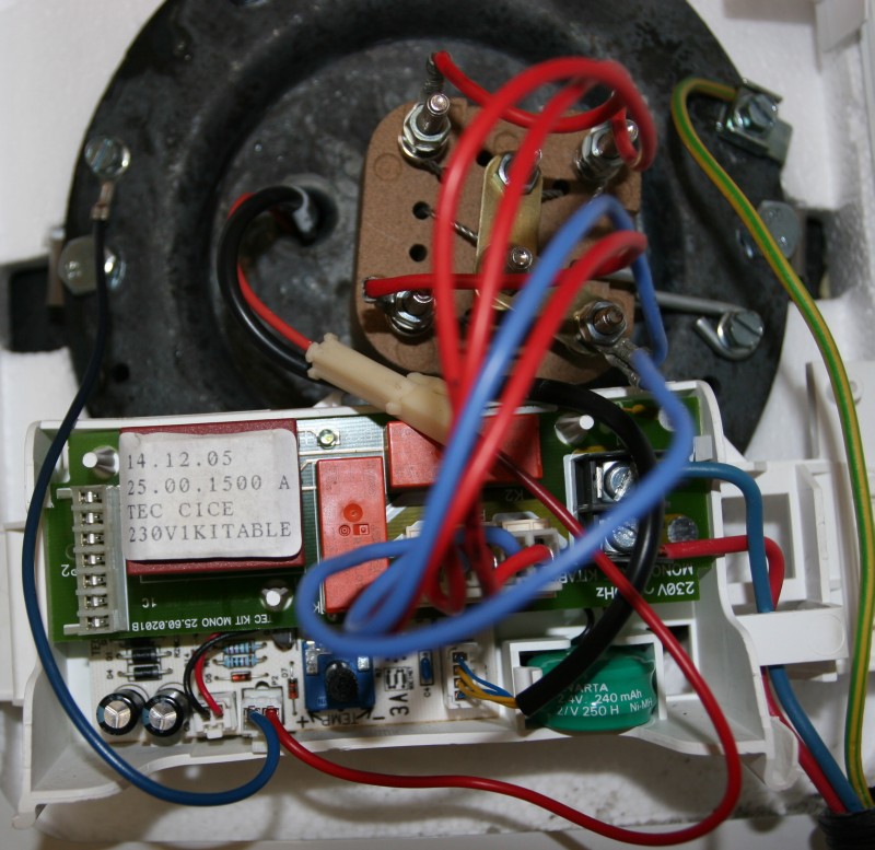

    Voici cet un chauffe eau de marque thermor
    ref 271077 ou 271054 releve sur la plaque c'est un 200litres
    la platine electronique est hs le transfo est coupé
    ou puis je trouver cette pièce et quelle est ca reference
    merci de voir a ce probleme
    sans eau chaude c'est un peu galere

    a moins que cesoit indiqué sur le transformateur les valeurs de tension,il n'est pas prevu chez thermor de changer le transfo mais bien le module complet ? des lors a vous de voir ce qui est inscrit sur le transfo

    mais c'est pas le transfo que je veut changer mais la platine complete
    j'aimerais avoir la référence de ce module pour la commander
    la vue de ce module ,je l'ai vu sur le post de dallassth du 07/06/09 20h56.

    voici le lien ou j'ai vu la platine que je recherche
    http://forums.futura-sciences.com/at...esolu-resoejpg

    mais je prefere avoir la reference de cette piece pour le commander a mon revendeur du coin
    je crois bien que le specialiste CRAM va me trouver ça

    A première vue cela doit être celui ci : http://www.1001pieces.com/boutique/f...lg=lg_fr&num=6
