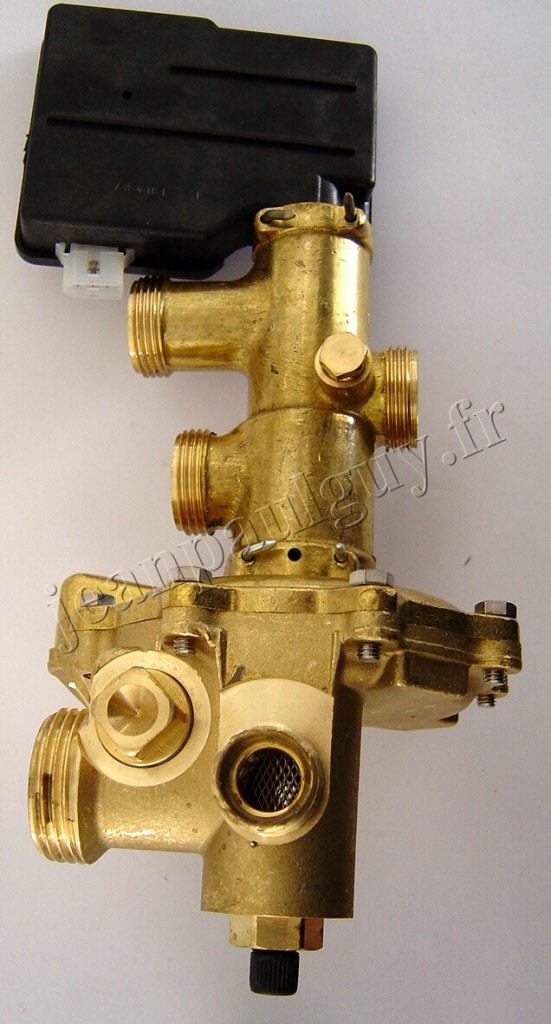

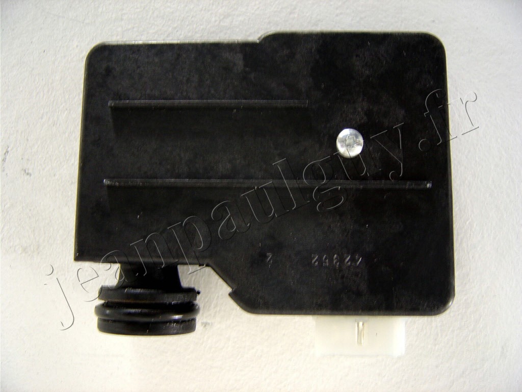

    Bonjour, en effet si l'ECS ne se déclenche pas à petit débit la membrane doit être HS...
    Pour vérifier votre problème de membrane, vous pouvez jetez un coup d'œil sur le boitier micro rupteur qui se trouve sur la vanne distributrice (ATTENTION AU 220 VOLTS) si l'axe se déplace bien...
    http://www.jeanpaulguy.fr/contents/m...2060059292.jpg
    http://www.jeanpaulguy.fr/contents/m...2060078088.jpg
    Ensuite pour le problème de l'eau tiède, il se peut que qu'il y est un mauvais échange dans l'échangeur à coupelles !!!
    Le débit d'ECS est il correct ?
    invite9b982e2a
    Re : Chaudière Chaffoteaux et Maury Celtic 2.24 RSc Problème d'eau tiede
    En effet, je pense aussi à ta valve distributrice, pour en être sûr, il te suffit d'ouvrir le boitier micro (juste au dessus de la VD) et de desserrer la vis là où la tige de la VD appuie, ne la desserre pas trop sinon t'as plus de chauffage.

    Je viens de verifier la course de la tige de la valve !
    En effet, j'ai pu voir grace au boitier des micros contacteurs que la tige était bloqué vers le bas laissant ainsi le micro contact d'allumage des bruleurs en position continuelle fermée (pour le chauffage). Du coup seul le déclenchement du thermostat de la maison allumait les bruleurs.
    Après un essai de déclenchement avec l'eau chaude, j'ai pu observé que la tige ne bougeait pas !
    Après avoir joué avec un tourne vis sur la tige, j'ai refais le test et la tige à été poussé vers le micro contact de l'eau chaude.
    Ce que je peux déduire c'est que quelque chose bloque la course de la tige... peut être un bout de membrane ...
    Ensuite j'ai mis le chauffage en route et j'ai pu constater que la tuyauterie d'eau sanitaire etait chaude. En d'autre termes, l'eau passe dans les 2 circuits en même temps (chauffage et sanitaire ). Ce qui revient au fait que l'eau à du mal à chauffé ... enfin je pense ...
    J'aimerai démonter la valve mais j'attend d'acheter une membrane. j'ai peur de l'achever completement dans le cas ou je l'ouvrirai ( genre arracher la membrane qui serait collé par du calcaire) et de plus pouvoir prendre de douche tiede
