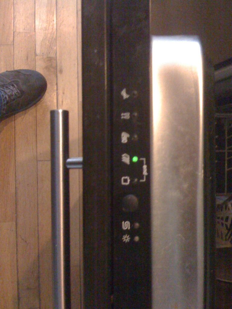

    j'ai eu un petit probleme a mon LV, il restait bloque sur evacuation, plus moyene de le relancer.
    j'ai lu beaucoup sur votre site, la premiere chose que j'ai fait c'etait de ne pas m'en occuper pendant un mois car j'ai eu trop de travail.
    apres un mois j'ai retire de la decharge le tuyau, j'ai vide celui ci. ensuite j'ai coupe l'arrive d'eau et par ( miracle ) il a recommence un cycle
    comme le LV etait vide de vaisselle, j'ai ouvert la porte pour le remplir....j'ai donc interrompu le programme, il etait occuper a se remplir quand j'ai ouvert la porte.
    quand j'ai referme la porte il ne s'enclenche plus. le temoin lumineux des assiettes clignote .ca ne correspond a aucuns codes de panne chez smeg.
    j'ai enleve la prise, rien a faire, tj la meme chose.
    j'ai attendu + d'1 minute av de refermer la porte...tj la meme chose
    que faire??

    voici une photo

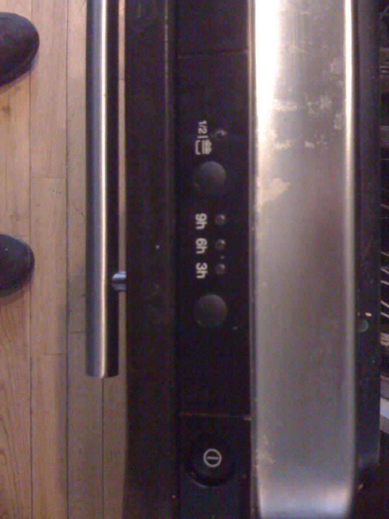

    je precise quand on ferme la porte il y a 1 bip
    j'essaye de mettre les photos
    http://forums.futura-sciences.com/at...1&d=1287840258
    invite17f0ece5
    Re : probleme lave vaisselle SMEG STA612
    il a redemarre, mais le code erreur voir photo
    lampe gauche clignote et droite fixe E1
    y a un autre code qui vient de s'afficher E6

    tj sans reaction de pro, je continue mon experience perso...et je vs en fait part.
    j'ai remarque sur la photo n1 la gestion du sel!!!! un canal etait bouche par un depot de sel...peut etre pour ca qu'il lavait mal??
