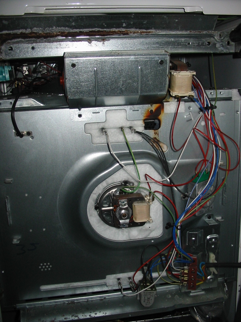

    on m'a donné une cuisinière à pyrolyse BRANDT KM465WE12 pour mon fils étudiant. Elle est très propre, mais le four ne marche pas. Le bouton du thermostat était cassé et je pensais que la panne vennait de là. Je l'ai remplacé mais le problème persiste. Quand je veux allumer le four, je manipule le bouton du four, puis celui du thermostat : la ventilation s'amorce et s'arrete aussitôt. En touchant le bouton du four des cliquetis de faux contacts se font entendre. En "travaillant" un peu le bouton, le contact semble se faire correctement mais le four ne chauffe pas. Pourtant la ventilation fonctionne, ainsi que la plaque électrique.
    Pouvez vous m'aider ?
    Merci d'avance.

    voir si le thermostat situé sur le dessus du four n'est pas sauté

    Bonjour Pepin45, et merci de t’intéresser à mon "cas".
    Plusieurs questions se posent à moi :
    1- ou est ce thermostat ?
    2- comment y accéder ?
    3- comment le tester ?
    En attendant une réponse je démonte la plaque arrière, car j'ai l'impression que tous les composants électriques s'y trouvent. En général, je suis plutôt bon bricoleur, mais en électricité, je dois avouer que je suis nul (très nul). Il faudra me guider un peu (beaucoup ?).

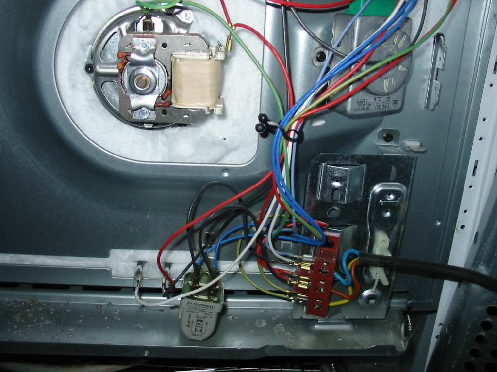

    Bonsoir, j'ai démonté la face arrière et pris les 3 photos jointes. Le thermostat est il sur les photos ?

    Oups, j'avais oublié les photos. Les voici.

    il est sur le dessus et non derrière

    Petit detail a ne pas oublié, meme si je rejoins pascal (que je salue au pasage) sur son diagnostic, le fait de bouger le bouton pour avoir la ventilation me fait dire qu'il a un faux contact.
    Donc a demonter et verifier.

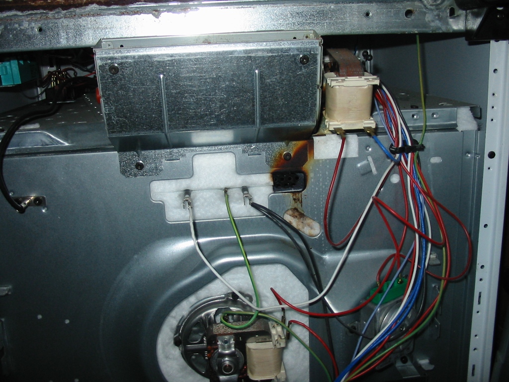

    Pepin45 ; ça y est, j'ai dû couper le dernier écrou (toujours le même) pour pouvoir ouvrir le capot. J'ai pris les 2 photos jointes. Maintenant, peux tu me dire ou se trouve le thermostat à tester, et comment le tester ? Faut il démonter pour avancer ?

    il est en haut a gauche sur la 2eme photo avec les fils bleus

    Ok, je l'ai démonté. Comment puis je savoir si c'est lui le coupable ?
