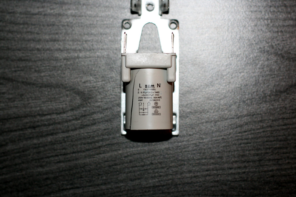

    Bonjour à tous.
    Voila mon problème:
    La MàL a fait sauter le disjoncteur lors de sa dernière utilisation.
    En fait, elle fait disjoncter dès que je la rebranche sur secteur.
    Même sur le bouton M/A sur arrêt, ça disjoncte.
    J'ai vérifier la prise murale qui est OK.j'ai changer la prise du LL.
    Ensuite je me suis renseigné sur le net, suis tombé sur ce forum (très riche) et lu pas mal de discussion sur les pannes de MàL brandt.
    Grâce à certains fils, j'en ai conclu qu'il fallait chercher la pièce qui
    faisait court-circuiter la machine.
    J'ai aussi trouver la vue éclatée.
    Donc j'ai enlevé les 2 panneaux latéraux. J'ai débranché la résistance
    Chauffante, fait un essai de branchement sur secteur (toujours sur le bouton arrêt) et rererebelote, ça disjoncte.
    Vu que je suis un bricoleur du dimanche, avant d'aller plus loin dans le
    démontage de la machine, je voulais savoir si un connaisseur ne pouvait pas m'orienter tout de suite vers la panne car ça ne doit pas être banal qu'une machine fasse tout disjoncter alors que c'est sur arrêt.
    Voilà mon souci.
    Je dois préciser que c'est une machine d'occasion et que je ne connais pas son année de production.
    Merci de me lire.
    bonne fin de journée.
    Bruno
    Re : LL brandt WTC0814FD/D dijoncteur saute
    voir le filtre antiparasite situé directement a l'entrée du cordon d'alimentation juste derrière la paroi cela a la forme d'un condensateur
    re,
    vous me montrez le module de gestion moteur
    j'ai parlé du "cordon d'alimentation "(ce que vous branchez a la prise murale)
    qui arrive sur un bornier après avoir traversé la tôle du bâti arrière de la machine
    dont voici un modèle :
    http://forums.futura-sciences.com/at...-img_5708oejpg
    invite29f285c4
    J'ai trouvé la pièce. Un fils et une cosse ont cramé. Dois-je tout de même démonter l'antiparasite et le vérifier ? ou dois-je changer seulement la cosse?
    re,
    pour l'instant (cela se doit d'être du provisoire)
    vous shuntez:
    -1- le fil marron avec un fil blanc/violet (en réparant la cosse cramée)
    -2- le fil bleu avec l'autre fil blanc/violet
    -3- les verts jaunes ensembles
    tout cela déconnecté du filtre antiparasite
    vous faites un test et ensuite l'on avise
    invite29f285c4
    En fait le fils marron était collé à un fils de terre. Il y avait un contact. L'antiparasite n'a aucune trace de brûlure. J'ai changé les 2 cosses et ai tout rebranché. J'ai fais un essai et ça marche !!
    Grâce à vos conseils richard31, la MàL va faire une 3ème vie.
    Un grand merci.
    Et un topic avec une bonne conclusion : résolu.
