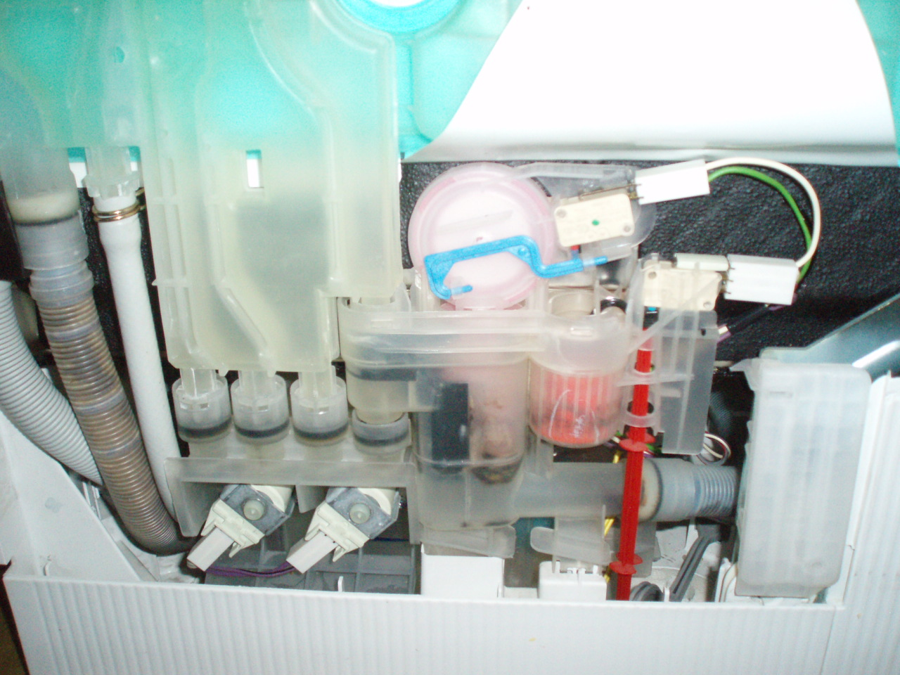

    Mon lave vaisselle Siemens SE26294FF est en panne. Je n'ai pas trouvé de réponses pour mon problème alors je viens vers vous.
    Description de la panne :
    - le problème est survenu d'un coup. J'avais débranché puis rebranché la prise électrique de mon LV la veille. Je ne sais pas si c'est l'origine du problème...
    - lors que je lance un cycle, tout semble se passer correctement mais en fait non
    - la vidange se fait
    - j'entends ensuite l'eau arriver
    - les décomptes des minutes se fait bien
    - le réservoir de produit de lavage s'ouvre
    - le 'cycle' se déroule jusqu'à la fin
    Sauf que :
    - la vaisselle n'est pas lavée
    - l'intérieur de la cuve n'est pas mouillée
    - au bout de 15 minutes de cycle, ça sent le chaud au dessus du LV à droite
    Tests effectués :
    - tout débrancher/rebrancher (eau et électricité) --> pas mieux
    - cycle pré-lavage --> idem
    Je suis un novice en dépannage électro-ménager mais tout disposé à mettre les mains dans le cambouis. J'ai entendu parlé d'électrovanne, pompe... mais je ne sais pas à quoi ça ressemble !!! Même pas peur !
    Lundi, je vais démonter le LV pour voir ce que je peux nettoyer, contrôler. Mais j'anticipe ma demande d'aide pour avoir un maximum d'information d'ici là.
    Je vous remercie par avance pour votre aide.

    ebrault bonjour,
    Apparemment tout le cycle s'effectue correctement sauf qu'il n'y a pas d'eau projetée.
    As tu de l'eau dans ta cuve?
    pour contrôler ouvre ton appareil quand le cycle est lancé,quand tu pense qu'il est rempli
    si non contrôle l'échangeur qui se trouve normalement ds la paroi gauche de ton appareil (fais en une photo)
    si oui alors là il y a des chances que ce soit ta pompe de cyclage qui ne tourne pas,bloquée ( à contrôler)
    Bàt

    Non, pas d'eau dans la machine (à retester au cas où mais c'est tout sec qd je fais un pré-lavage donc je pense qu'il n'y a pas d'eau du tout...).
    Pour ce qui est de l'échangeur, je ne connais pas du tout. ça ressemble à quoi, ça s'appelle autrement aussi ? Et ça se contrôle comment ?
    Re : Pb lave vaisselle Siemens SE26294FF
    déposer le panneau latéral gauche ,
    prendre des photos du remplisseur et du système de contrôle de niveau situé en bas a droite du remplisseur l'on avise ensuite
    le remplisseur et le contrôle de niveau ressemblent a ceci:
    http://forums.futura-sciences.com/at...-p6070063oejpg
    Ok. Merci.
    Je vais essayer ce soir mais rien de sûr. Dois-je le faire en cours de fonctionnement ou non ?
    re,
    non pas besoin qu'il soit en fonctionnement ,
    par contre pour un suivi les photos sont indispensables

    Et bien en fait, comme j'ai démonté les côtés pour prendre les photos, je n'ai pas pu résister à regarder un peu plus.
    J'ai fait tourner un peu l'ailette de la pompe de cyclage. Il y avait une légère résistance puis ensuite elle a tourné facilement.
    J'ai donc lancé un cycle intensif pour voir. Nickel. Tout refonctionne correctement.
    Merci pour votre aide apportée.

    dans ce cas le phénomène va se refaire, il doit y avoir une perte a la bague d'étanchéité et le fait de la tourner a la main a permis son decollage mais qui va s'intensifier au fur et a mesure du temps . il faudra changer le kit 416445 (turbine+bague)
    Citation Envoyé par michelduc Voir le message
    re,
    pas sur car une cochonnerie suffit parfois a provoquer le phénomène ,
    je vais donc clôturer comme résolu,
    si nouveau souci il sera toujours possible de récupérer le lien du post pour en donner l'historique via un nouveau post
