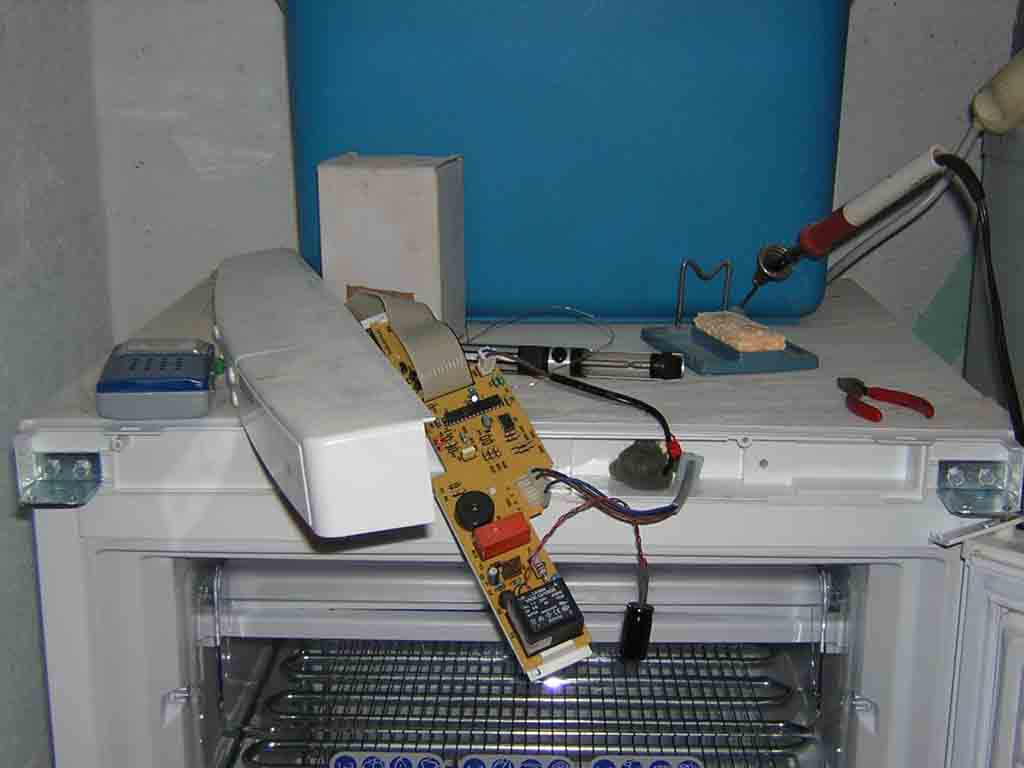

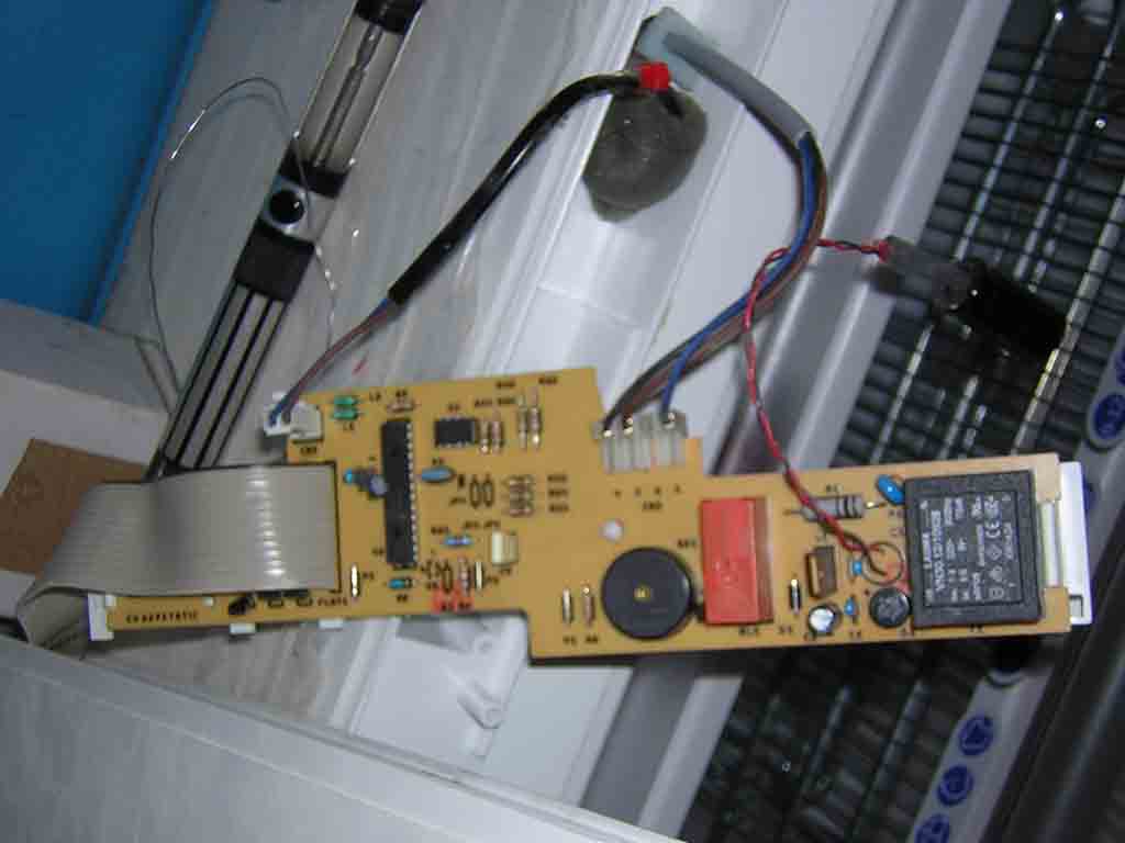

    - Déclipser les caches en plastique à l’aide d’un petit tournevis. Enlever les vis et retirer le bandeau.
    -Condensateur de 1000 Micro Farad 16V enlevée et remplacé par un Condensateur de 2200 Micro Farad 25V. (récupération). Il y a de la place pour loger le condensateur. Un condensateur de 1000Micro Farad 20V suffit.
    Faire attention à la polarisation. Le moins est indiqué sur le circuit et le condensateur.
    (Sur la photo fil Noir : moins fil Rouge : plus)
    Ci joint les photos du démontage et de l'implantation du condensateur
    Bon dépannage
    Perruche

    Le condensateur 1000UF/20 V est bien un condensateur chimique ? Un condensateur "électrolytiques axial" conviendrait ?

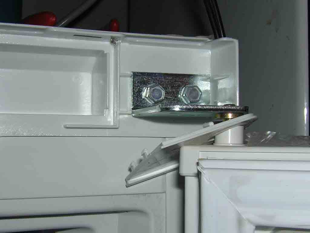

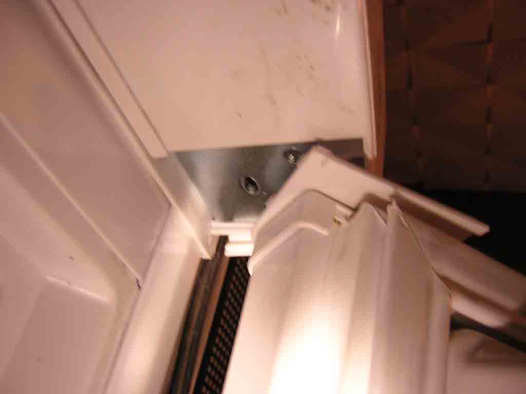

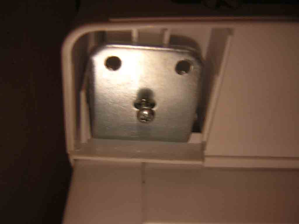

  22. #52
    Nikos54
    Re : Afficheur congélateur WHIRLPOOL AFG7060
    Bonsoir, juste une info pratique, pour le demontage du bandeau il est nulement necessaire de demonter la porte, un grand tournevis cruciforme et un petit plat sont sufisant.
    Avec le petit plat faite sauter les cache des extremitédu bandeau, pour celui du cuté de la charniere il suffit de le pivoter autour de l'axe, pui retirer les vis de maintitent du bandeau, le grand tournevis est necessaire pour la vis tu coté charniere ce qui permet de ne pas etre trop déaxé. Cette solution rapide permet de ne pas degivré le congelateur puisque une fois le bandeau retiré vous pouvez fermer la porte, le froid est ainsi maintenu le temps de la réparation. Bien sur il faut avoir tous préparer car cela ne tiendra pas des heures. Temps total pour le demontage ~2-3 mn.

    Bon voilà, j'ai reçu le fer à souder, l'étain et un condensateur 16V 2200µF.
    J'ai changé le condensateur directement sur le congélateur pour éviter de devoir débrancher le cable d'alim de la carte.
    Le condensateur tiens au même endroit que l'ancien même si il est un poil plus gros, et le problème est résolu
    Pour le démontage effectivement on est pas obligé de démonter la porte, à condition d'accepter de casser la petite pate au millieu du cache (ce qui est le cas sur les photos de perruche d'ailleurs). Mais pas de problème après le cache se remet bien et tient parfaitement en place même sans cette petite pate.
    Un gros merci à toute l'équipe du forum et à tous ceux qui ont donné des explications sur la réparation, je m'en tire pour moins de 30€ et en prime il me reste un beau fer à souder
