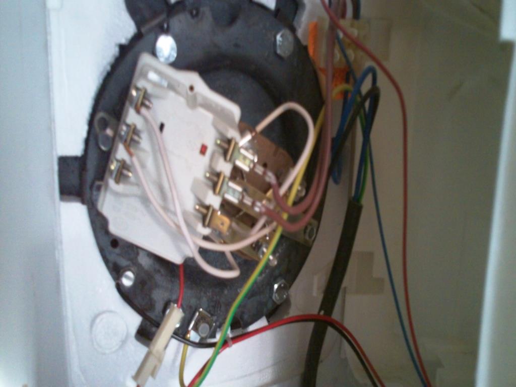

    invitef1f3d769
    Re : Chauffe-eau De Dietrich 300L avec système ACI capot bouillant
    Me voilà de retour et de nouveau le thermostat à disjoncté .
    Celà fait la 4eme fois en quelques jours, quelles peuvent etre les causes sachant qu'a chaque fois que je le réenclenche il fonctionne 3 ou 4 jours.
    Le probleme de chauffe à l'interieur du capot de protection des fils d'alimentations est toujours bien présent.
    Quelqu'un a-t-il une explication ?

    c'est bien le thermostat qui coupe et non le disjoncteur ? peux-tu faire une photo capot enlevé en suivant cette procédure :
    http://forums.futura-sciences.com/de...procedure.html
    merci d'avance.
    Cordialement,
    Marc.

    invitef1f3d769
    Voici la photo de l'interieur du capot
    http://forums.futura-sciences.com/at...4&d=1374168017
    je reenclenche le thermostat en poussant le bouton orange.
    invite728b013d
    Il va falloir faire ouvrir le chauffe-eau afin d'enlever le calcaire qui isole la résistance et le doigt de gant. Provisoirement tu peux baisser la température mais cela impose de déposer le thermostat la commande se trouvant sur la face cachée.
    Marc.

    doubleyou
    si, c'est bien un ACI (système anti corrosion électronique) car on voit les 2 fils qui vont d'une part à la masse (noir) et de l'autre à l'anode (rouge) ainsi que les fils d'alimentation 220v (rouge et bleu) de la platine électronique (que l'on ne voit pas sur la photo).
    Par contre, c'est un ACI de 1ère génération qui ne s'occupe que de l'anti corrosion, laissant la partie réglage de la température de l'eau à un bon vieux système mécanique.
    Pour le réglage de la température, cet ACI ne sert donc à rien.
    Il faut comme le dit Cram 64, dévisser l'attache du thermostat pour accéder au réglage de température.
    Vu l'ancienneté du système ACI, quel est l'âge du cumulus ? (pour question entartrage, et l'eau est-elle calcaire dans la région ?)

    invite728b013d
    Bonjour à toutes et à tous;
    Citation Envoyé par cecileestici Voir le message
    Merci pour vos réponses, je pense en effet que le calcaire peut avoir un role dans l'arret du thermostat mais pourquoi une telle temperature dans le capot ?
    Pour info c'est un modele de 2005 et je suis en Seine et Marne.
    Simplement parce que la gangue qui entoure le corps de chauffe et le doigt de gant de la résistance gêne l'échange et la température reflue vers l'extérieur.
