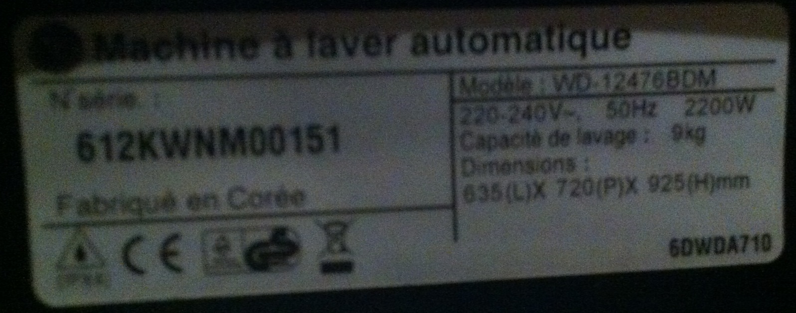

    Re : Panne carte puissance LG lave linge WD 12476ADM
    Merci pour votre réponse
    La référence est bien WD-12476ADM
    http://forums.futura-sciences.com/at...1&d=1400698982
    Plus de précision sur l'origine de la panne:
    Une fuite d'eau par les roulements à provoqué un flash sur le connecteur du moteur, ce qui a fait griller le fusible
    (Traces de projections noires sur la carte puissance sur la photo)
    http://forums.futura-sciences.com/at...1&d=1400698842
    Ben voyons : ce serait davantage WD-12476 BDM.
    Comme Richard, je vais vous dire que la carte est HS.
    Une fuite d'eau par les roulements à provoqué un flash sur le connecteur du moteur, ce qui a fait griller le fusible.
    re,
    mondou je te salue effectivement la référence trouvée est WD-12476BDM
    a moins que cette machine n'ait été achetée hors de France,
    auquel cas les bases de données ne la reconnaissent pas,
    et dans ce cas référencer la pièce défectueuse ne sera pas garanti a 100%
    quand l'on vous dit qu'un serveur ne reconnait pas une référence,
    c'est qu'il y a un bug dans celle que vous donnez
    c'est donc a vous d'en chercher le pourquoi ,
    (je dis cela surtout a l'attention des lecteurs)
    remarquez le,
    on est bien confronté a 2 erreurs dès le départ
    car un trait d'union n'est pas un espace,
    cela le serveur ne l'accepte pas
    je ne parle pas de la lettre en lieu et place d'une autre (c'est pire)
    bref,
    tout cela pour dire qu'un serveur ne reconnais que ce qui est identique,
    donc on respecte la syntaxe au plus près possible

    Re : Panne carte puissance LG lave linge WD 12476BDM
    Désolé pour l'erreur de lecture de la référence
