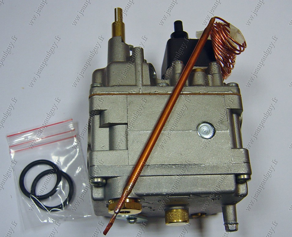

    Je suis dans mon logement depuis 2 semaines, et ma chaudière émet un sifflement (à la limite de l'ultrason je pense) uniquement quand elle est en veille.
    Mon proprio ne l'entend pas (quand on vieillit, les hautes fréquences deviennent inaudibles) et le gars de l'entretien non plus. Mais pour ma copine et moi c'est insupportable, du coup on allume la chaudière uniquement pour la douche.
    Par contre j'aimerais bien régler ça avant que l'on doive allumer le circuit de chauffage ...
    Je vais essayer de vous donner le maximum d'infos.
    Modèle : Frisquet HYDROMOTRIX Duplex 20000 f1 23kW
    Année : 1988
    Fonctionne au gaz naturel.
    Impossible de mettre la main sur une quelconque notice ou documentation vu l'âge de la bête.
    J'ai cependant trouvé le modèle du bloc de gaz :
    Frisquet
    BLOC GAZ 881 GAZ NATURE
    http://www.jeanpaulguy.fr/contents/m...20881%20bp.jpg
    Comment puis-je régler ce problème? Y'a t'il une vis de réglage de veilleuse sur ce modèle?

    Bjr, le sifflement vient souvent de la veilleuse, faut nettoyer correctement, tout démonter et tout bien remettre sans rien perdre et en remettant tout au bon endroit, mais normalement c'est le gars de l'entretien qui fait ça...

    Normalement la veilleuse a été nettoyée durant l'entretien (j'avais parlé du sifflement à la personne qui l'a fait). Après je ne suis pas resté derrière a vérifié. Et quand il est partit,la chaudière tirait du gaz donc plus de sifflement, juste le temps qu'il parte et qu'elle repasse en veille ...
    Je le referais moi même sinon, je pourrais poster des photos de ma veilleuse pour que vous me disiez comment tout démonter? J'ai peur de péter un truc.
