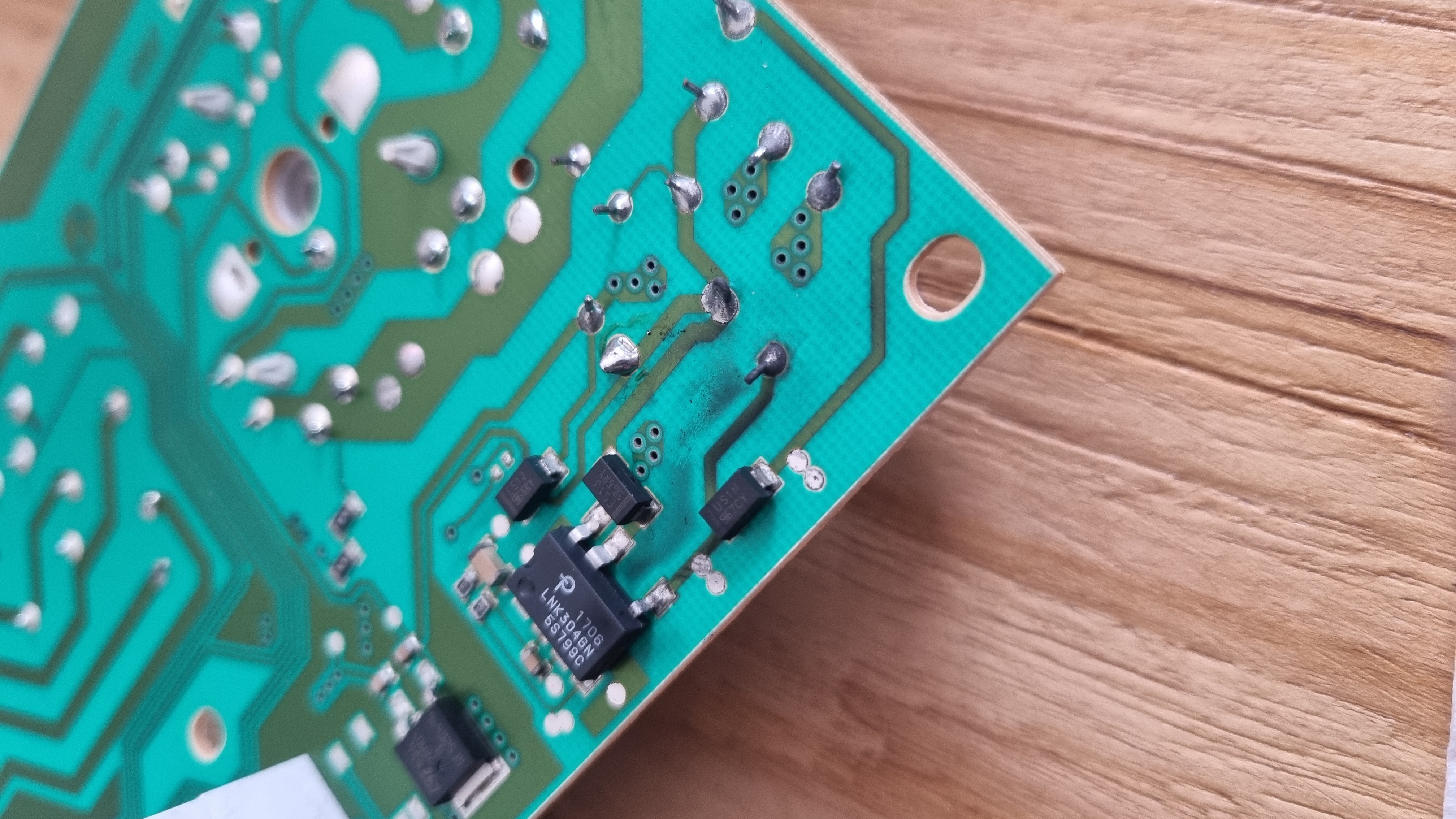

    mattdel
    Remplacer un triac de lave linge? [Résolu]
    déterminé à prendre en main la gestion d'un certain nombre de pannes sur mon électroménager, déprimé par l'obsolescence programmée, j'essaie d'apprendre à réparer ce qui tombe en panne en autodidacte. Mon lave linge est tombé en rade : le lavage se lance bien, arrivée de l'eau OK, mais au moment de lancer le tambour, il démarre tout de suite à fond la caisse et s'arrête avec la machine qui se met en erreur.
    Mes recherches sur internet m'ont conduit à vérifier le moteur, le tachymetre, tout semble OK.
    Je suis remonté jusqu'à la carte électronique, où je découvre un composant cramé.
    Je l'ai pris en photo pour pouvoir lire ce qui est écrit dessus : "BTB15-700BAK", internet me dit qu'il s'agit d'un "triac".
    Je pense être capable de le remplacer par moi même, mais ma question : où trouver exactement la bonne pièce ? J'ai trouvé sur le net d'autres triacs, mais pas précisément la même référence... Alors, que faire ?
    Merci beaucoup
    Re : Remplacer un triac de lave linge ?
    dans ce cas déplacez vous dans un magasin de composants électroniques,
    et demandez a avoir une équivalence a celui que vous possédez
    Dis-nous ce que tu as trouvé quelqu'un pourra te dire si ça convient ?
    Je pense que ce n'est pas très critique mais attention la cause de cette "grillade" vient peut-être d'ailleurs ?
    (En fonction du prix tu pourras en prendre 2 ou 3 au cas où ...)
    mattdel
    Waaa, merci pour vos réponses rapides, qui m'encouragent à persévérer
    J'ai trouvé un magasin d'électronique pas bien loin, donc c'est cool !
    Sinon, pour dire ce que j'ai trouvé sur le net, je suis allé jeter un oeil chez Ebay et j'ai trouvé toute une quantité de "triac", mais avec toutes sortes de valaurs (http://www.ebay.fr/sch/i.html?_odkw=...c+btb&_sacat=0) comme je n'y connais rien en la matière, impossible de savoir quoi choisir. Je me demande un peu comment je vais remettre le petit rivet qui le maintient au radiateur (enfin, j'imagine que ça sert à àa), je pense qu'il me faudra aussi de la pate thermique...
    Pour la grillade, la machine a tourné de façon industrielle dernièrement... je pense que j'ai ma réponse, mais je vais surveiller quand même la mécanique, on sait jamais...
    OSLITOV
    Triac 15A/700v boîtier TO 220, trouver ici:
    https://www.pieces-electro.com/Prix/...IAC-11485.html
    Comme précisé par " jeryko",il est possible que d'autres composants est subit le même sort, attendre l'avis d'un pro avant de changer.
    Cdlt

    mattdel
    Et bien, Richard 31, Jeryko, OSLITOV, Trebor, un GRAND merci à vous 4, vous m'avez été d'une aide précieuse !
    J'ai acheté un triac auprès du magasin d’électronique le plus proche de chez moi (http://www.atlantique-composants.fr/eGold/) où le vendeur m'a encouragé à remplacer le composant par moi même, il m'a fourni un BTB16-700, m'indiquant que ses caractéristiques étaient de 700 volts / 16 ampères, et que ça conviendrait parfaitement. Le montant : 2.70€.
    Je suis rentré à la maison, presque incrédule de me dire qu'un composant de ce prix pourrait sauver ma machine (5 ans d'âge, ce qui est pas bien vieux, mais elle ne fonctionnait plus du tout, du coup)... Je retire l'ancien triac, je soude le nouveau, je remonte le coeur battant... Je lance une machine, et tout fonctionne à merveille !
    Je suis impressionné et un brin fier de moi
    Encore merci pour votre coup de main vraiment appréciable

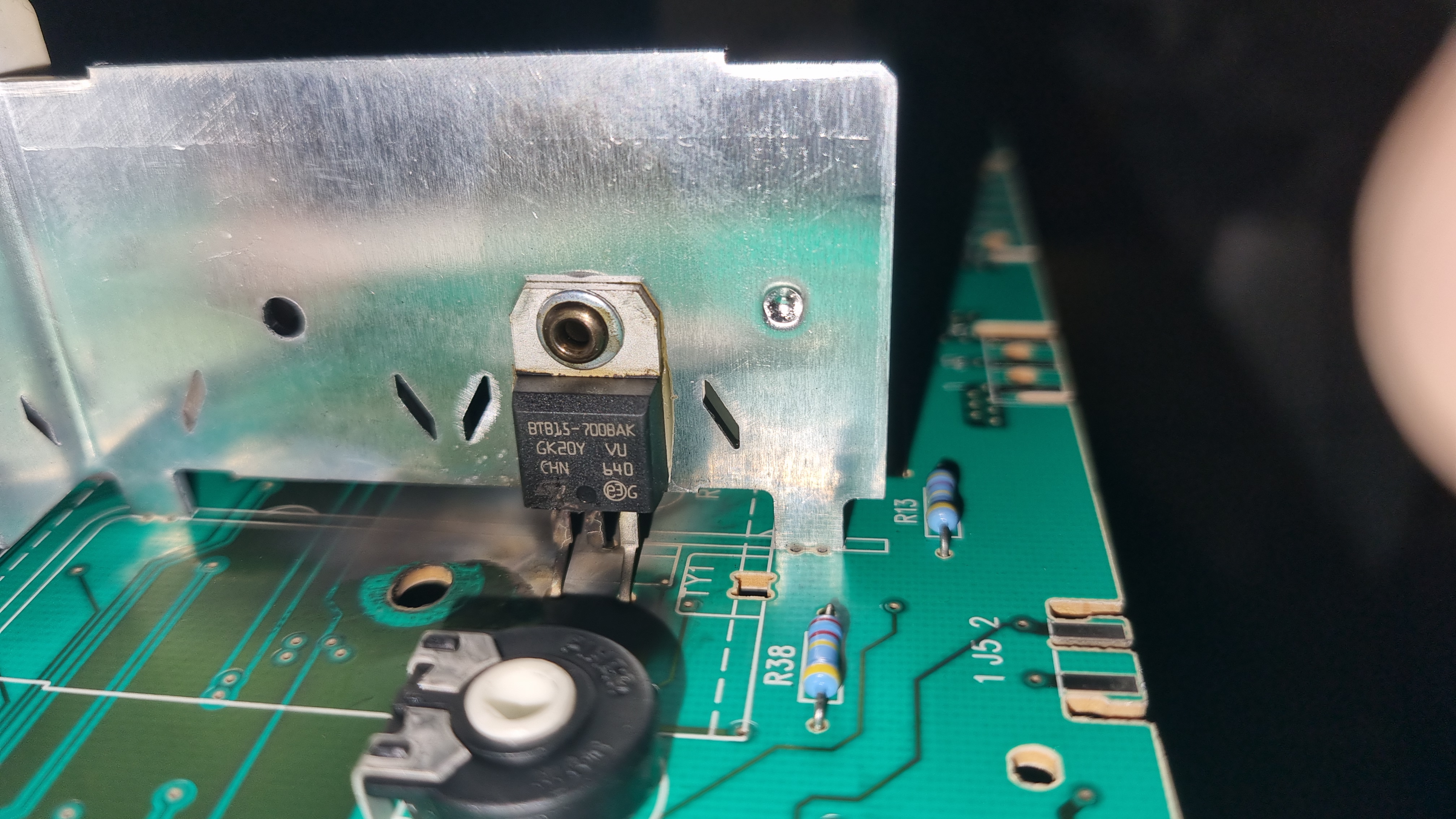

    Jayjay
    Re : Remplacer un triac de lave linge ? [Résolu]
    Excusez moi c est le mauvais fichier
    J aimerais savoir si ce composant est réellement crame car les 3 pattes de fixation sont intactes et quel rivet doit je remettre pour fixer sur la plaque
    Je suis noviceNom : 20260128_174612.jpg
Affichages : 1399
Taille : 6,17 Mo
    Citation Envoyé par Jayjay Voir le message
    Je suis novice
    la oui il y a un problème, il faut nettoyer la carte avec un coton tige imbibée d'un dégraissant pour enlever ce noir de carbone, ensuite rincer avec un coton tige humide d'eau et sécher au seche cheveux.
    avant de nettoyer immortaliser les dégâts photo verso et deux ou 3 photos sur différents angles pour voir l'etendu de l'arc électrique.
    un rivet pop vous avez déja remplacé des composants électroniques ?
    je pense à un CC le fusible n'a pas cramé ?
    pour moi le triac est mort mais probable que le CC est ailleurs

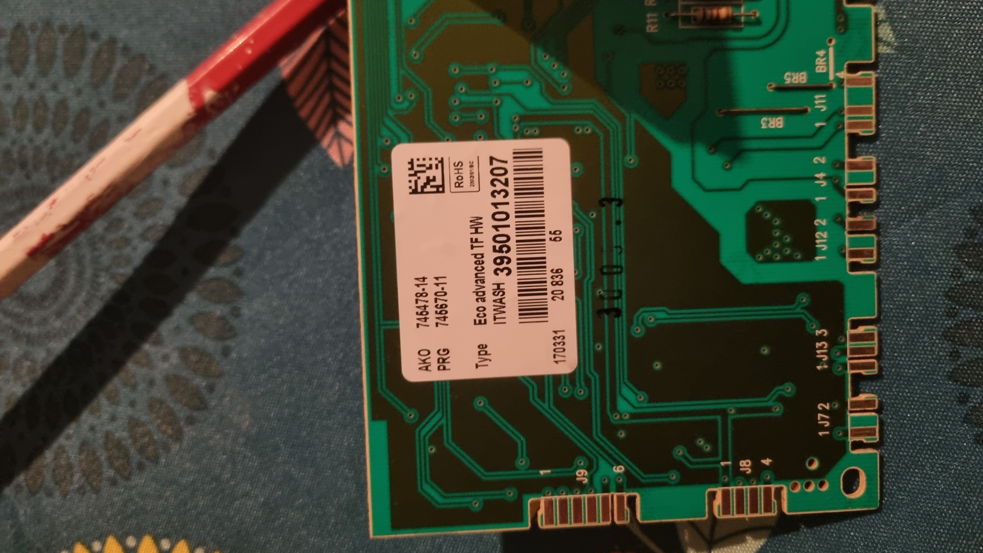

    Jayjay
    Merci mille fois pour votre reponse
    Alors j ai deja repare des machines mais je n ai jamais remplacer de composant
    A part en 3eme techno mdrrr

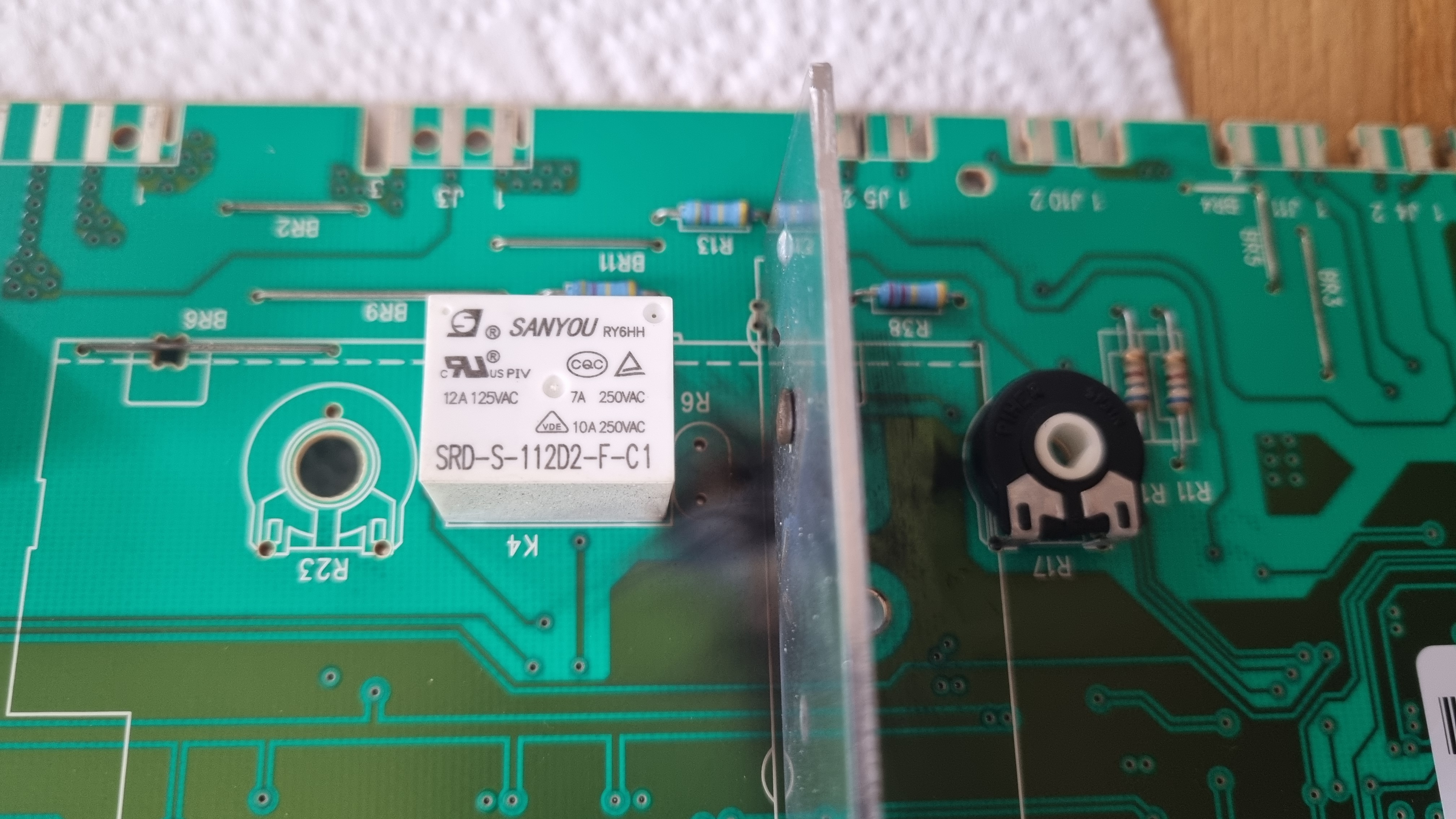

    Jayjay
    Je viens de remarquer une petite trace noire ici aussiNom : 17696817197013428519372723638447.jpg
Affichages : 1320
Taille : 2,73 Mo
    c'est en forgeant que l'on devient un ...
    il faut un fer à souder de l'etain d'electronique avec du plomb tresse à dessouder et ou pompe, un multimètre etc...
    si vous n'avez pas ca il faudra l'acheter ou bien un copain qui a ce matos et déja fait cela ?

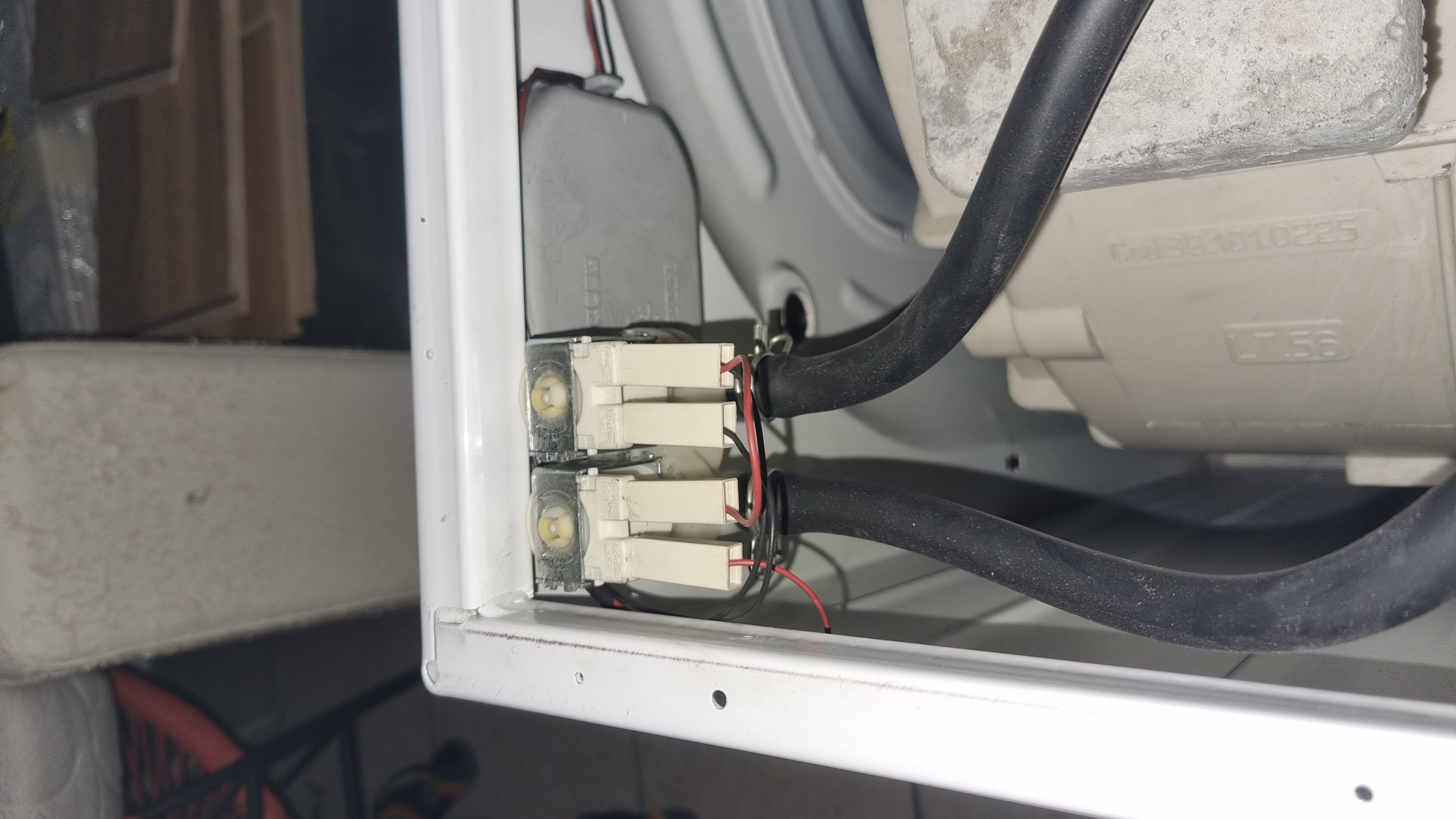

    Jayjay
    Bonsoir je reviens vers vous car j ai encore plusieurs questions
    En ce qui concerne la platine électronique de la machine a laver je me demandais comment tester ce fameux triac mais aussi le condensateur qui se trouve l autre cote de la deuxième brûlure que j ai trouve sur la platine
    J ai pris mon multimetre et j ai mis le mode continuite
    Aucun bip avec le condensateur 400v 10uf
    Mais un bip uniquement entre deux broche du triac . Btb15 700bak
    Ce test est il utile ?
    Ma deuxième question porte sur le branchement de l electrovanne
    C est une machine que l on m a donner
    En testant l electrovanne j ai débranché les fils et j ai peur d avoir inverse les fils de l electrovanne de droite sur la photo .
    Comment savoir si c est le cas ?
    Encore un grand merci pour votre aideNom : 20260129_221415.jpg
Affichages : 721
Taille : 3,88 Mo
    Re : Remplacer un triac de lave linge? [Résolu]
    tester un triac qui a vu un CC n'a pas de sens ! on le remplace.
    le triac a encaissé un CC ce n'est pas le triac qui est le CC c'est clair ?
    pourquoi je dis cela car les broches du triac ont rougis un triac son job c'est comme un interrupteur.
    il faut chercher ailleurs le CC tester le fusible mesurer la tension de l'alimentation à découpage.
    pourquoi avoir débrancher les electrovannes ?
    si elles sont AC pas de sens à respecter.
    le condensateur 400V n'est pas en CC ce n'est pas comme ca qu'il faut faire il faut mesurer si 320Vdc aux bornes de ce condensateur 400V.
