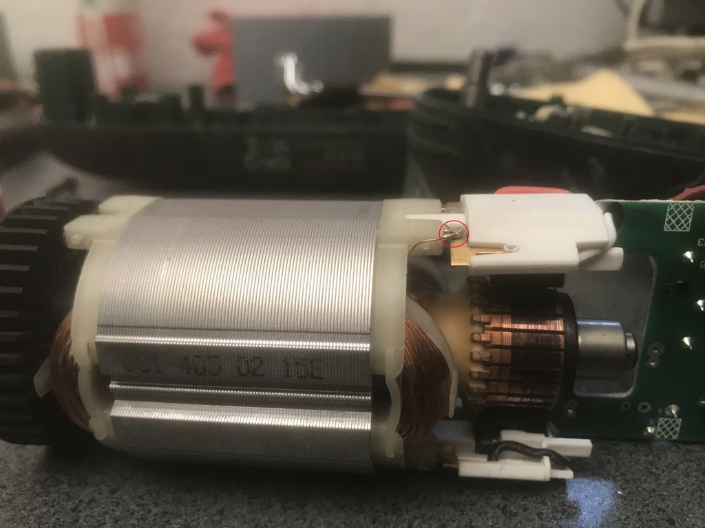

    J'ai la même panne avec l'outil multifonction PMF 190 e. Fil coupé sur l'un des deux bobinages de l'inducteur (stator). J'ai soudé un fil après a voir enlevé l'émail du fils.
    Ça fonctionne !🤩Nom : IMG-20250131-WA0008.jpeg

    Pour contribuer à ce partage voici une photo de réparation
    Nom : IMG_05180.jpg
Affichages : 126
Taille : 99,5 Ko
    Merci encore
