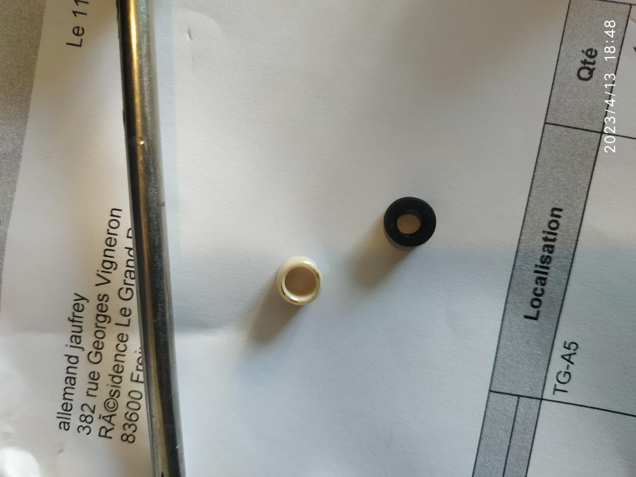

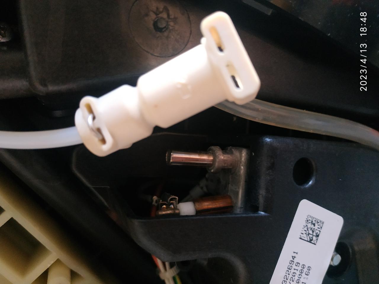

    Bonjour, merci à tous. Grâce à vous j'ai réussi à réparer ma délonghi magnifica. Il s'agissait pour ma part d'un joint torique que j'ai commandé sur midi pièces ménager.

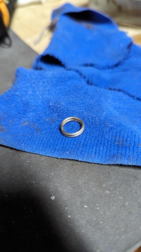

    Dites-moi, en démontant ma machine, une pièce inconnue est apparue... Sauriez-vous d'où elle provient ?
    Nom : PXL_20231101_172936776.jpg
Affichages : 1574
Taille : 76,1 Ko
    Exolath
    Re : De Longhi Magnifica S ECAM 21.117.SB - Petite fuite d'eau - marche à suivre [résolu]
    Bonjour Pops
    Il s'agit de la bague de maintient du sélecteur eau / vapeur, la petite molette en haut a gauche de ta machine en façade.
    C'est ce qui tient la molette et empêche qu'elle te reste dans les mains quand tu l'actionnes.
    Et encore merci a Nane117 pour la photo
    Nom : Bague sélecteur.jpg
Affichages : 1669
Taille : 87,6 Ko

    Merci beaucoup Exolath, je ne la voyais pas sur la vue éclatée.
    Je suis en pleine reparation. J'attends de recevoir des joints toriques pour remonter tout ça et tester.

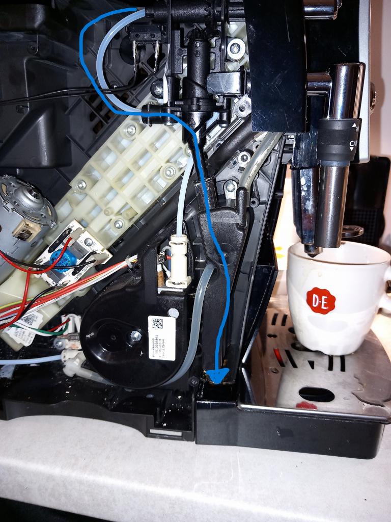

    Est-ce normal que de l'eau coule dans le bac de récupération (Nom : 20240111_204651.jpg
Affichages : 2485
Taille : 132,1 Ko)après chaque café, ainsi qu'un petit sifflement de "décompression" ? Rien ne coule par la buse, pas de fuite et les cafés se font normalement.
    que je sache ce bac est justement prévu a cet effet
