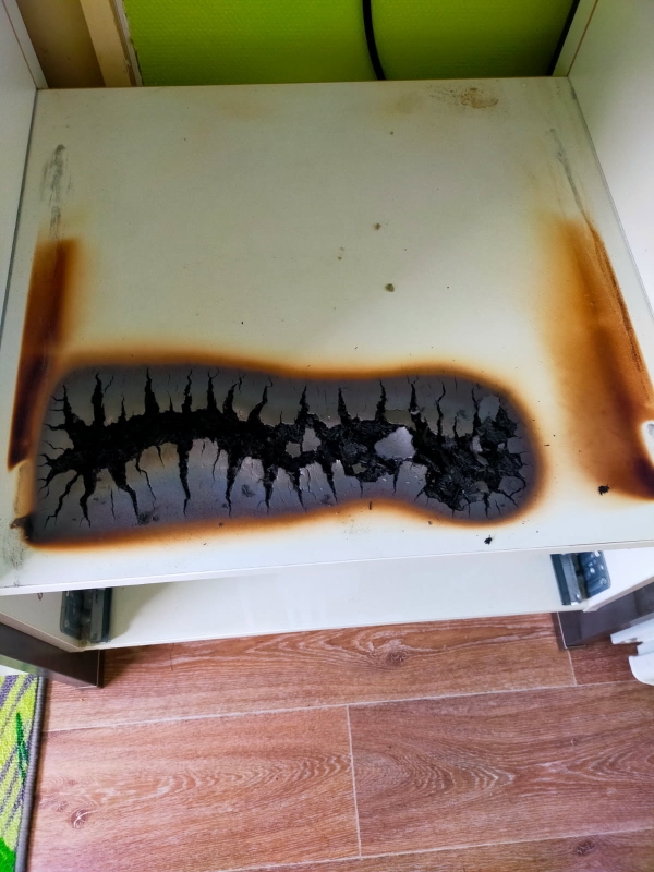

    Petit retour sur ce problème spécifique à ces fours.....
    Après 3 résistances changées dans la vie de ce four , avec ce qui sous entend de "ravage" de l'isolant intérieur à chaque fois quand il faut retirer les morceaux de résistance........
    Voilà ce qu'il peut arriver....Nom : IMG_20250624_125240.jpg
Affichages : 1168
Taille : 284,5 Ko
    Alors faites gaffe, je ne connais pas de solution pour ré-isoler le compartiment ( il y a 30 ans on aurait placé une plaque d'amiante ...)

    Re : résistance de four brisée à l'intérieur
    Citation Envoyé par Lepchris39 Voir le message
    Purée, c'est préoccupant !
    Il faut espérer que les autres personnes concernées par ce problème n'aient pas la patience réparatrice qui conduit au final à ce résultat et changent directement le four...
    C'est quand même un problème de conception qui pourrait couter cher...
    Lepchris39
    Je ne comprends même pas que , par les temps qui courent, le constructeur ne propose pas un kit de réparation .....( surtout au niveau de l'isolant...)

    Lepchris39
    Salut à tous, salut Richard, Ptigui,
    Perso je n'avais jamais rencontré un tel résultat, mais je n'avais surement jamais vu un four qui en était à sa 3ème résistance de sole...
    La méthode que tu conseilles, Ptigui, n'a rien à voir avec un "service bulletin" de Whirlpool, quand tu es chez le client et que tu commences à percer et chercher des vis et de la laine de roche pour remonter la carcasse du four, c'est limite quand même....
    Pas sûr que ça inspire confiance....
    Je n'ai jamais rencontré un tel montage sur aucun autre four....

    ptigui29
    a mon avis,au bout de 3 remplacement sans démontage de la carrosserie ,il ne reste plus d'isolant en bon état.Lé résistante touche directement la tôle du dessous et brule le meuble.
    Je rencontre souvent ce problème de résistance de sôle détruite sur les fours des marques de ce groupe.
