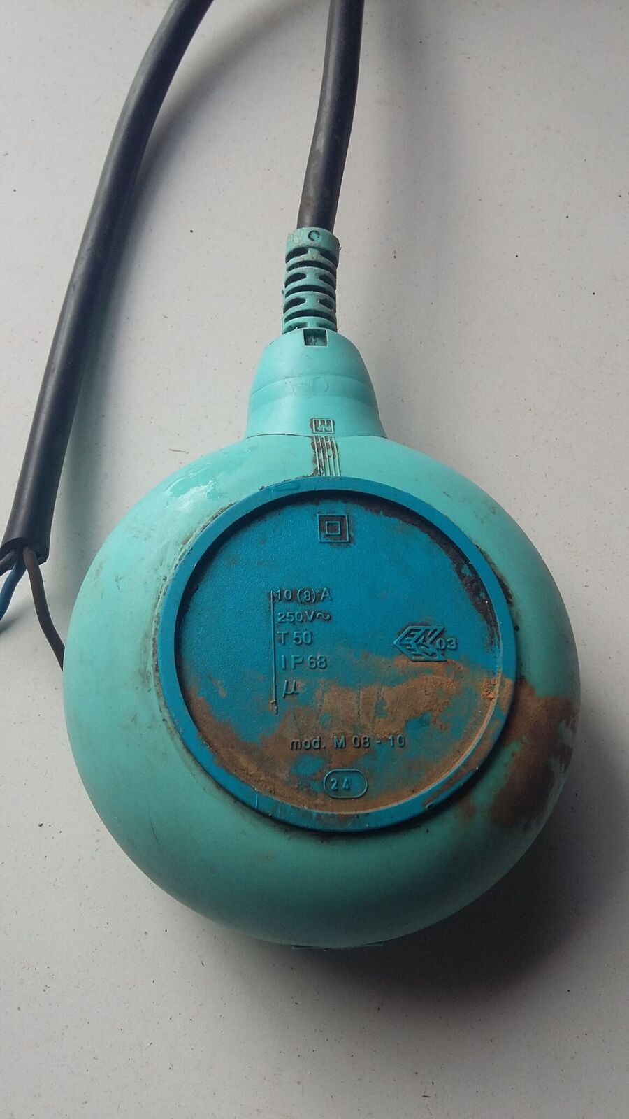

    je suis à le campagne j'ai un système d'épandage avec une pompe de relevage pour évacuer après la fosse septique mais mon alarme s'est déclenchée panne du flotteur (qui prévient si le niveau est monté suite a une défaillance de la pompe ) c'est un gros flotteur avec une bille à l'intérieur il y a 3 fils d'alimentation pour seulement 2 qui vont à la sirène ; j'ai fait toutes les combinaisons mais l'alarme sonne toujours apparemment il n'y a pas d'eau à l'intérieur quand je secoue ;merçi de vos réponses

    Bonsoir.
    1) La pompe fonctionne normalement ? (Elle est à commande manuelle je suppose ?)
    2) Je ne pense pas que le flotteur soit raccordé directement sur la sirène !
    Il doit y avoir un boîtier intermédiaire.
    Donc 2 possibilités :
    - le flotteur de délivre plus son contact normalement fermé (système à rupture de contact)
    - le flotteur délivre son contact établi normalement ouvert en permanence (système à établissement de contact)
    ce qui est facile à tester à l'aide d'un multimètre ou alors :
    - Le boîtier intermédiaire a un problème.

    N'y a-t-il qu'un seul flotteur pour commander la pompe et la sirène ?
    Voici ce qu'il y a à l’intérieur du flotteur qui agit comme un interrupteur, en bas le signal (commun) sort d'un côté et le flotteur mis vers le haut le signal sort par l'autre côté.
    http://upload.wikimedia.org/wikipedi...switch.svg.png
    Avec un multimètre, tu peux contrôler que le flotteur fonctionne normalement et si c'est le cas, faire un schéma complet du circuit électrique comprenant la sirène, la pompe et le flotteur.
