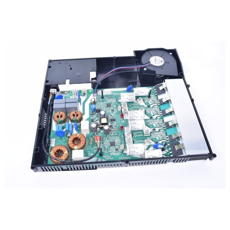

    Bonjour à toutes et a tous.
    ma plaque a induction a flashé pendant que j 'etais en train de l utiliser.
    le flash a eu lieu au niveau de l alimentation et a fait disjonter le differentiel.
    j ai reenclencher le differentiel mais ma plaque ne s allume pas, pas d alimetation...
    j 'ai vérifié au volmetre que le courant arrive bien jusque qu a la plaque, tout est ok.
    j' ai donc decidé de demonter ma plaque a induction ( LADEN PIT 500/NE) pour constater si des element avaient noirci ou fondu: ras.
    en parcourant le net , pour voir un peu les pieces detachées dispo et notamment voir si il y a un fusible quelque part sur cette plaque, je constate qu un fusible 25A doit etre present.
    Problème, impossible de localiser ce fusible cylindrique sur ma carte. il y a pourtant sur cette derniere deux emplacement marqués F1 et F2, mais pas de fusible en place, ni meme un support de fusible pour l y inserer... je ne comprends pas...faut t il le souder? Et ou son passé mes anciens fusbles?
    si l un d entre vous peut m 'eclairer, cela serai super sympa.

    mettre un fusible ne servira à rien car la partie puissance de la carte est en court circuit (IGBTs hs à minima).
    Il est normal de ne pas avoir de fusible car c'est la piste en cuivre qui a fondu.
    Pour info,une carte de puissance coute 150/200€,plus un fusible (fourni en sav par whirlpool SAV,+/-15€) et des supports de fusible (non fournis par whirlpool SAV)
    Attention,la carte de puissance sera à programmer sur l'appareil.

    je viens de demonter completement la carte electro.
    effectivement, a l arriere, les 2 pistes correpondantes a l indication F1 et F2 sont fondues..

    votrer plaque est équipée de la nouvelle version de l'électronique,il faudrait remplacer l'ensemble carter+électronique pour 200/250€ environ,code SAV : 481010693097

    les pistes fusibles fondues sont la conséquence d'un court circuit provoqué par la destruction d' un ou de plusieurs IGBT (au minimum),c'est assez fréquent sur les plaques à induction.

    pour moi, remplacer les igbt ne servirait à rien car il y a certainement d'autres composants HS,et pour les identifier il faut avoir de bonnes connaissances en électronique,le matériel adéquat,les schémas de cette électronique (introuvables),et ceci sans aucune garantie de résultats.

    Il faut contrôler pont de Diode et IGBT.Ces composants coutent quelques €
    Votre plaque est équipée de quelle électronique ? EGO ? elle peut-être déjà pré équipée de supports pour fusible.
    Profitez en également pour vérifier les condensateurs de la carte d'alimentation

    Benitomeca,voici à quoi ressemble l'électronique de la plaque de ablouclet : https://www.misterpieces.com/12377-t...1010822167.jpg
    invitebfc59a69
    Re : remplacement fusible 25A sur carte electronique plaque induction laden
    Je confime,c est bien cette carte la qui équipe ma plaque induction laden
    j ai identifié 1 pont et une IGBT deffectueuse ( ( ceux qui sont cote a cote sur l extremité)
    PB3006 et fgh30s130p

    Si c'est une carte du fabriquant EGO, ce n'est pas le même modèle que celle que je connais ( carte alim séparée avec 2 cartes de puissance indépendantes) ceci n'est pas grave, vous avez déjà identifié 2 composants HS, c'est déjà bien, remplacez les votre table devrait refonctionner. Par hasard, L'IGBT qui est HS correspond t-il au foyer que vous utiliser le plus ?
    Faites nous quelques photos pour illustrer tout cela. Merci !

    bonjour,benitomeca,
    oui l igbt qui est est hs correspond a l un des foyers le plus souvent utilisé, celui qui a fait un flash quand la panne est survenue.
    j ai commancé a regarder les references des composants, effectivement, rien de tres cher...
    ce qui m embete le plus c est la piste fusible.je vais commander un porte fusible mais je ne sais pas quel type de fusible 25A commander: un temporisé, semi temporise?
    Je connais l amperage les dimensions/diametre mais pas le type de fusible( verre/ sable...etc)

    les deux composants qui sont hs sont les memes:
    igbt FGH30S130P et pb3006
    je vois également que les deux fusibles verre ont ete directement soudes sur la plaque sans porte fusible.
    je me demande si je ne peux pas remplacer ces deux fusibles en verre par des céramiques ( plus simple pour souder avec les pattes).
    Merci pour le lien car dans ce dernier il y a le lien du fabricant pour chaque composé avec toutes les caractéristiques.cela pourra m aider au cas ou la marque ou laréference exacte n est pas
    dispo.je pense notamment au pont dredesseur que je n ai pas trouvé en 30A mais seulement a 35A (PB3506)
