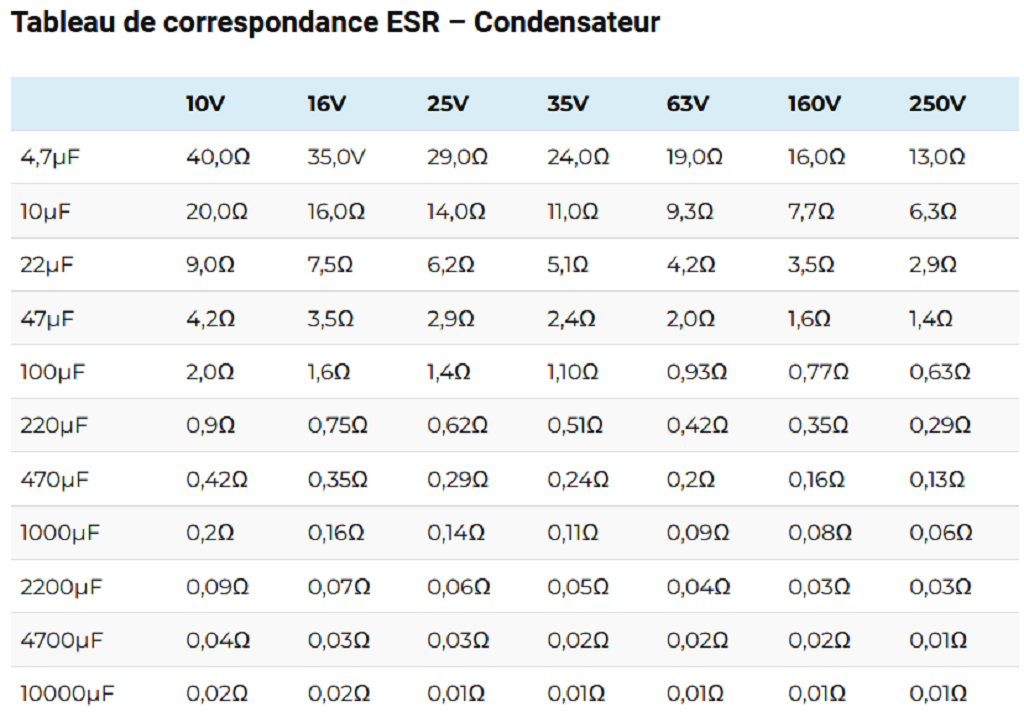

    mayabonbanania
    Re : Afficheur Four Brandt qui clignote et qui bip[résolu]
    Lorsque vous mesurez la capacité d'un condensateur électrolytique, il est possible que la mesure en micro-farads soit exacte (avec un capacimètre), mais il se pourrait que la mesure de son E.S.R. (résistance série équivalente) soit inexacte, ce qui explique qu'après avoir changé tous les condensateurs électrolytiques, le four ait retrouvé son bon état de fonctionnement. Cette mesure se fait avec un ESR-mètre. Ci-joint le tableau des mesures ESR en fonction des capacités et des tensions de service de ces condensateurs.Nom : Tableau ESR condensateurs.png
