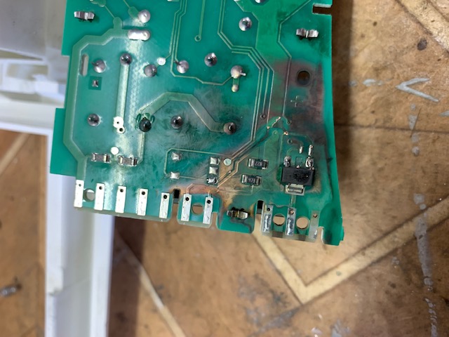

    Celle-ci ne s'éclaire plus. J'ai testé le câble et il est bon. Y-a-t-il un fusible quelque part ?

    Re : Lave linge Vedette VLF 7002
    il n'y a pas de fusible,la panne doit provenir de la carte électronique qui n'est plus fournie

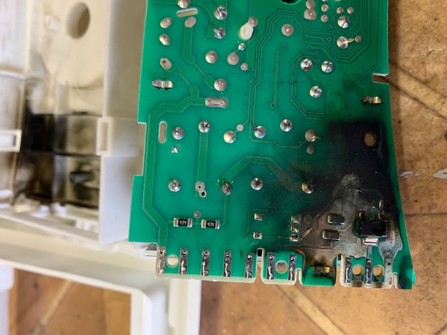

    bozant
    Comme je suis curieux, j'ai démonté la carte et effectivement, elle a pris cher.
    Ci-après, deux photos avant et après un petit coup de propreté avec un sopalin.
    Est-ce réparable comme pour ma télé ? Ou alors c'est la fin pour le lave linges.
    Merci encore pour vos réponses et bonne soirée.
    ptigui29
    la panne est due à un élément de l'appareil en court circuit.Ce module électronique est de type double face et des liaisons entre les 2 faces ont du faire fusible. Le court circuit a pu remonter au microprocesseur du module.
    papilou06
    Animateur Dépannage
    Bjr
    Des photos des coupables svp .
    bozant
    Bonjour à tous.
    Je pensais avoir répondu que j'avais jeté le lave linge, mais je vois que le message n'apparait pas.
    Merci encore et bonne journée.
