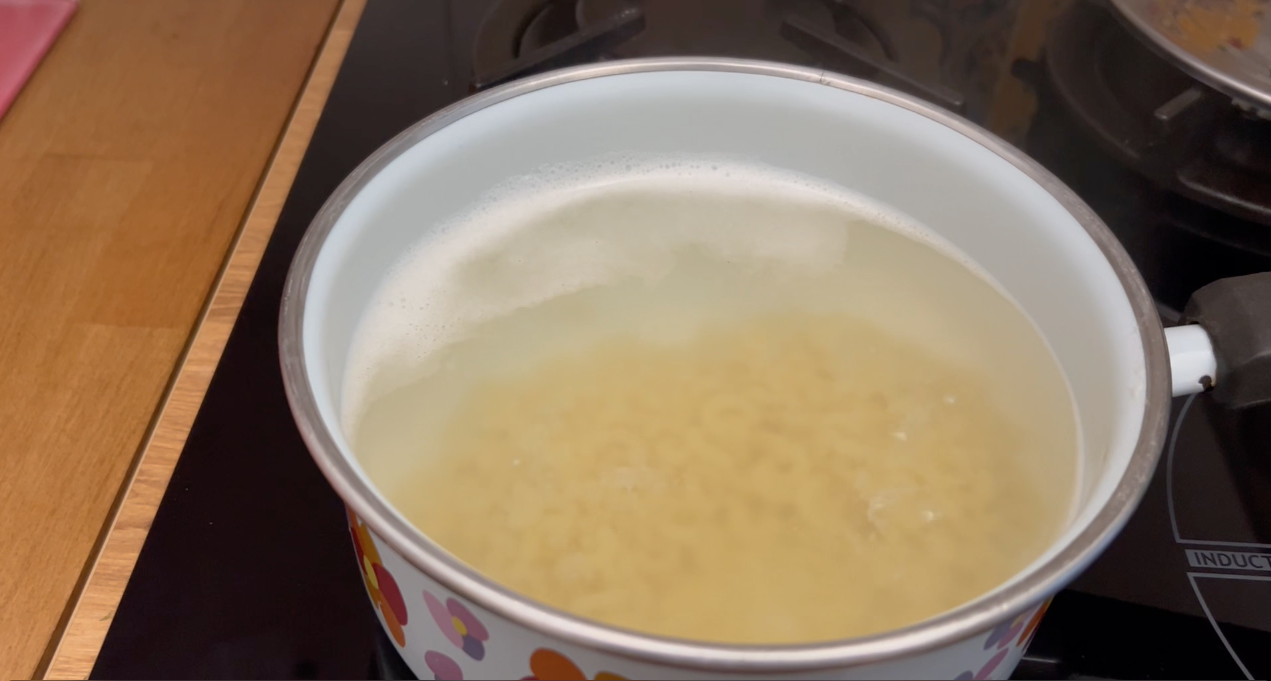

    Mon amie a une plaque à induction Valberg. Je viens de remarquer que la chauffe fluctue. Quand on fait bouillir de l'eau, celle-ci arrive presque à déborder, puis redescend et remonte. C'est assez dangereux pour moi (risque de débordement). Les deux plaques font pareil. Au début, je pensais que la casserole était trop petite pour la grande plaque, mais ce n'est pas le cas, car idem sur la petite.
    Qu'en pensez-vous ? Est-ce une anomalie de la plaque ou c'est comme cela avec cette marque. La mienne ne fait pas ça. Pas de fluctuations.
    Merci pour vos réponses et bonne soirée.

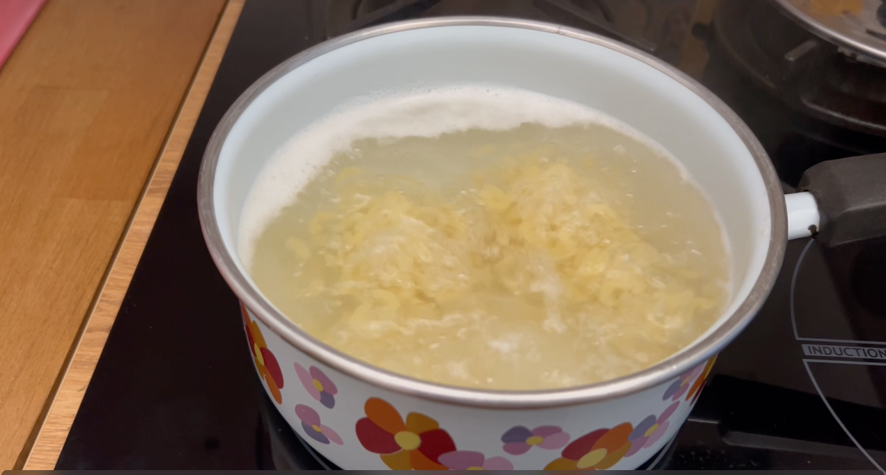

    Votre description ne fait pas apparaître une anomalie
    car ce que vous semblez constater
    est tout simplement le hachage qui permet de maintenir
    un genre de régulation en fonction de la puissance sélectionnée
    vous le verriez apparaître de façon plus apparente sur une plaque halogène
    équipée de doseurs d'énergie qui vous montrerais donc le principe de fonctionnement
    cela se retrouve sur de nombreux appareils
    tels que les micro ondes plaques vitro halogènes laves linge et j'en oublie
    tout dépendant de la fréquence de hachage pour doser la puissance

    C’est pourtant son mode de fonctionnement
    Qui est basé sur le principe
    de doseur d’énergie
    Qui agit sur la puissance
    Un thermostat agit sur la température

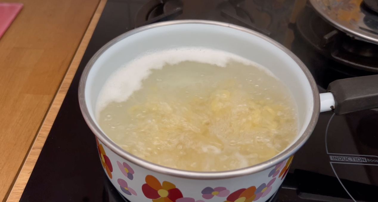

    J'avais pris une vidéo, mais malheureusement trop lourde.
    Photos prises environ toutes les cinq secondes, on passe de ébullition, puis arrêt pendant cinq secondes et ça remonte pendant cinq secondes jusqu'à la nouvelle ébullition.

    Désolé mais pour ma part
    c'est ainsi que ma plaque fonctionne (cela fait des décennies que j'en possède une )
    et j'en suis a ma 3ème génération
    la dernière a en sus l'option sonde bluetooth qui lui permet de réagir a la température
    et j'ai toujours constaté ce principe de "séquence"
    (c'est plus approprié que hachage) qui est fonction du réglage utilisé

    bonjour il faut étudier la notice et donc régler la régulation plus basse en puissance, même si c'est toujours du hachage par exemple ca chauffe 2 s ca coupe 5s

    j'ai eu a traiter des quantités de plaque induction et toutes fonctionnent sur le même principe séquentiel
    et comme signalé ce n'est pas uniquement les plaques induction qui utilisent ce procédé
    mais bien d'autres produits tels que les micro ondes par exemple et bien d'autres
