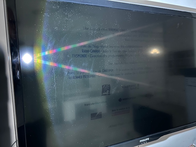

    Effectivement, avec la lampe, je vois l'émission, si on peut dire. C'est incroyable.
    bozant
    Re : TV Philips
    Voilà une photo de l'écran.
    papilou06
    Animateur Dépannage
    Re : TV Philips
    On peut en déduire que tout fonctionne sauf le rétro-éclairage et comme ce sont des tubes néons il y a des chances pour qu’il y en ait un de défectueux ou usé.

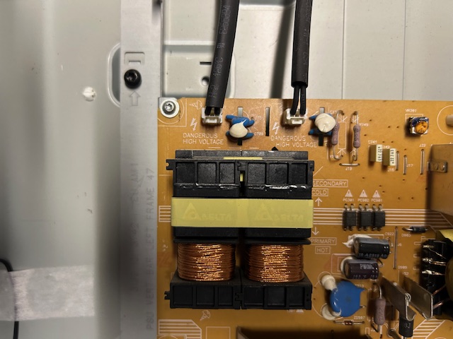

    Vous pouvez déjà vérifier les soudures sur le gros transfo qui alimente les néons.
    Regardez aussi l’alimentation recto/ verso pour voir si tout est correct.

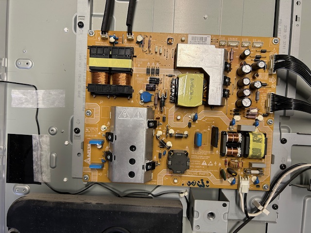

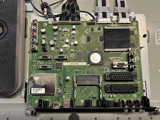

    Et voilà, capot démonté et photos des cartes.
    A la vue, les soudures semblent correctes. Qu'entendez-vous par "Regardez aussi l’alimentation recto/ verso pour voir si tout est correct." ?
    J'ai vu qu'il y a de la haute tension sur les fiches des néons. Doit-on décharger des condensateurs ?
    papilou06
    Animateur Dépannage
    Re : TV Philips
    Bjr

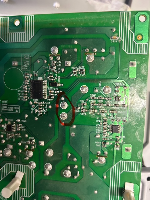

    Les condensateurs potentiellement dangereux sont sous un blindage ,on peut les décharger côté imprimé. (Où il’y a les soudures,côté verso).

    Ok, Je verrai cet après-midi. Si mes souvenirs sont exact, il suffit de shunter les extrémités des condensateurs, non ?
    papilou06
    Animateur Dépannage
    Re : TV Philips
    Exact en faisant attention de ne pas prendre une ”châtaigne ”
    bozant
    Re : TV Philips
    C'est bien ces deux plots ?
    papilou06
    Animateur Dépannage
    Re : TV Philips
    Oui,c'est çà.
