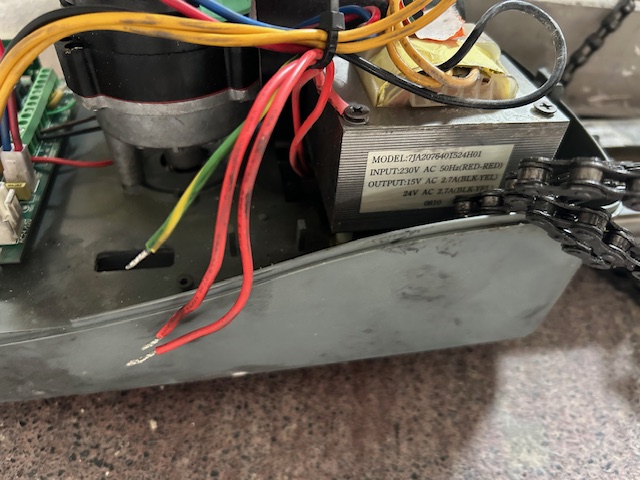

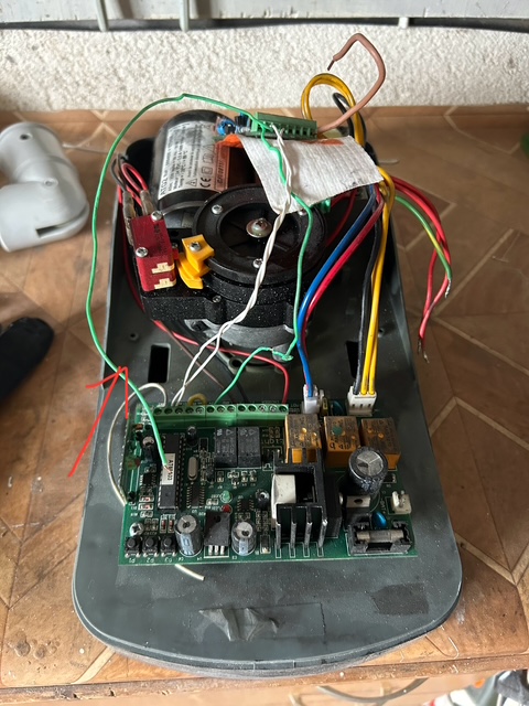

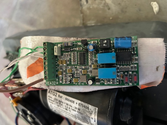

    Bonjour à tous.
    J'ai récupéré ce moteur pour motoriser un store banne.
    Le souci c'est que je n'a pas de schéma pour les connexions.
    Où brancher l'alimentation en 220v et sur quels connecteurs installer l'interrupteur poussoir qui commandera l'ouverture et la fermeture ?
    J'avais déjà installé une motorisation qui était tombée en panne et que je n'ai pu réparer, mais il y a très longtemps.
    Photos jointes. Il n'y a pas de marque.
    Merci pour vos retours.
    bozant
    OUPSSS. Je viens de trouver les fils de l'alimentation en 220v. Je suppose qu'il n'y a pas de différence entre les deux fils rouge (alternatif), non ?
    Il y a également un fil vert qui s'est déconnecté. Où va-t-il ?
    Décidément, je viens de voir sur la photo qu'il y aussi un fil marron qui traîne en haut.
    Désolé pour tous ces messages.

    f6exb
    Re : Moteur ouverture porte de garage

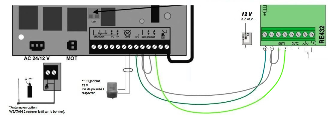

    Cela devrait t'inspirer :
    https://www.segedip.com/catalogue/ex...2_03-08_BD.pdf
    bozant
    Merci f6exb. C'est bien le modèle. Merci.
    Toutefois, j'ai vu sur schéma que la commande avec un bouton poussoir se faisait entre START et com. Dois-je le mettre sur le connecteur COM où il y a déjà le shunt en conservant celui-ci ?
    Quant aux fils marron et vert, je ne les ai pas trouvé sur le schéma. Où dois-je les connecter ?
    Pour l'alimentation secteur, il y a deux fils rouge. Peut-on les brancher indifféremment à la phase et au neutre ?
    Merci et bonne soirée.
    Pour les 2 fils rouges, pas de sens phase-neutre, par contre ça doit être protégé par un disjoncteur.
    Le fil marron en l'air doit être "l'antenne" de la carte radio (dont on n'a pas la notice..), autant ne pas dénuder le bout pour éviter tout risque..

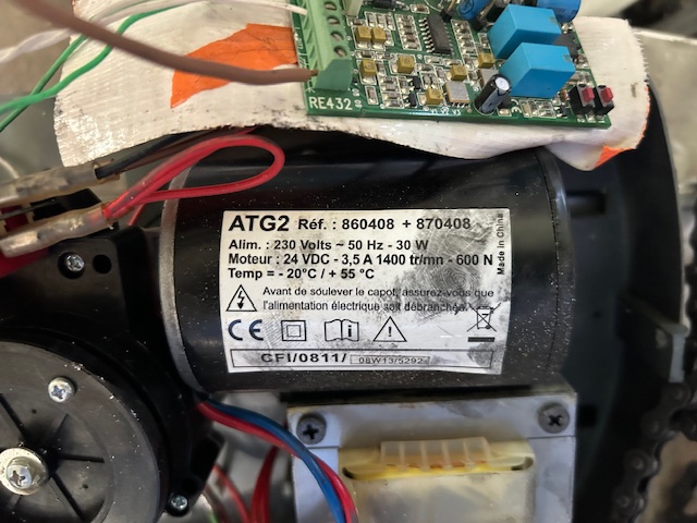

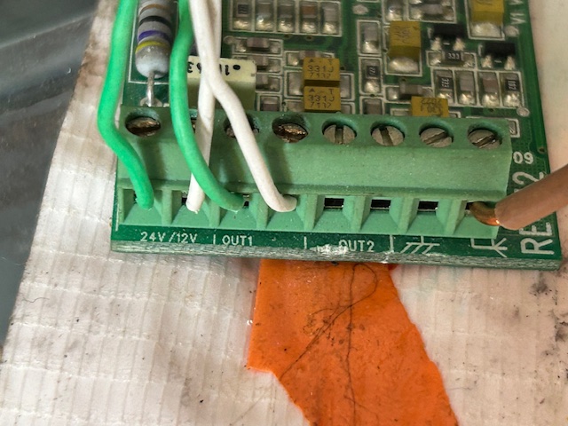

    Merci Pascal071. Le fil marron est bien l'antenne. Je viens de voir sous les fils la destination. Voir photo.
    Est-ce que cela inspire pour savoir où va le fil vert ?
    en fait, je ne sais pas à quoi sert la carte en plus, puisque la carte principale a déjà une entrée ANT (13e borne) ?
    Pascal
    une photo avec les inscriptions visibles près du bornier nous aiderait..
    f6exb
    ok, donc le récepteur est en plus pour être compatible avec un autre type de télécommande...
    Le 2e fil vert est donc la sortie du récepteur (entrée commande externe de la carte principale)
    plutôt que récupérer le 0v sur la borne antenne, autant se servir de la sortie 0v (qui strappe actuellement le retour cellule)
    et strapper le 0v sur la carte récepteur, ça fera toujours un fil en moins...

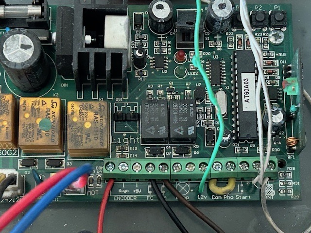

    Désolé de ne pas avoir répondu plus tôt. Je n'ai pas eu les alertes. Heureusement que j'y suis retourné à tout hasard.
    Je vous envoie deux photos où c'est plus lisible.
    Il y a déjà un fil noir et un marron connectés sur FA et FC.
    bozant
    OUPSS, je viens de voir que FA et FC sont à gauche. Donc je dois mettre le fil vert sur START en même temps que le fil de l'interrupteur poussoir qui sera entre COM et START. Exact ?
    Je suis un peu long à la détente, mais si je comprends bien, il a été rajouté une carte pour une nouvelle télécommande. C'est ça ?
    les fils rouge, noir, brun concernent les fin de course.
    nos messages se sont croisés.
    oui, la carte en plus est un récepteur pour une autre télécommande.
    tu as 2 schémas en #11 et #12
    Dernière modification par Pascal071 ; 16/09/2025 à 17h16.
    Pascal
    bozant
    Merci Pascal. Oui, j'ai vu un peu tard. C'est donc une carte pour une télécommande qui n'est pas d'origine.
    Je pense que je n'utilserai que le bouton poussoir (entre COM et START), car je n'ai aucune télécommande
    Test effectué et c'est OK. C'est super. Il y a juste une temporisation avant le démarrage du moteur (tic tac tic tac). Je ne sais pas si on peut l'annuler.
    Merci encore à tous et bonne semaine.
    Ce forum est vraiment génial.
    donc tu peux décâbler complètement la carte additionnelle..
