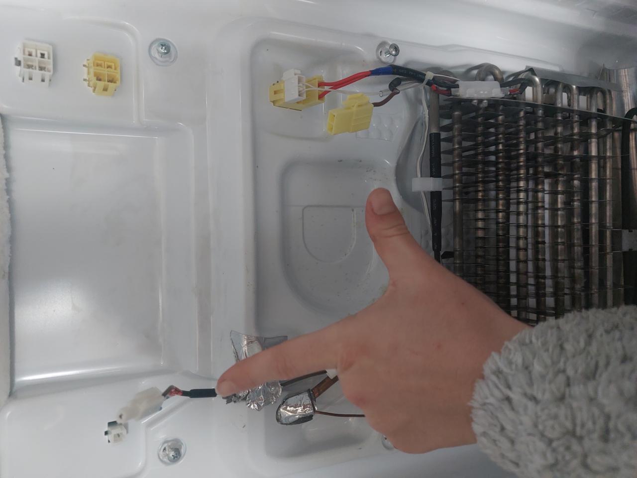

    Bonjour alors voilà mon frigo dijoncte lorsque je le branche
    J ai trouver d ou viens le problème, lorsque je débranché les 2 fil marron du degivreur la frigo fonctionne
    Le.probleme c est que je ne sais pas à quoi correspondent c est 2 fil marron tout les autres étant brancher des que je les rebranche cela fait dijoncter mon compteur directement

    en fait vous citez tout simplement la résistance de dégivrage qui est au contact de l'évaporateur (
    partie qui givre et fourni le froid derrière le capot au fond du congélateur

    D accord , il faut donc la changer ?
    Pensez vous que les prises ont pris l eau et qu il faut les faire sécher car quand on l à acheter d occasion le frigo était brancher depuis 2 jours et monconjoint la mis sur le dos lors du transport ou pensez vous que cette pièce la est morte
    Sachant qu il fonctionnait très bien 2 jours au par avant

    J ai trouver le problème tout viens de la resitance du frigo
    Car mon frigo fonctionne très bien lorsque juste les prises de la residtance sont débrancher des que je les rebranche mon compteur saute
    Comme je tiens à le préciser nous l avons transporter coucher sur le dos , alors la question est peut être juste de l eau qui ce sont infiltrer dans ses connecteur ( restante degivrage ) ou est ce que celle ci est à changer

    Lorsque les 2 prises la Nom : 16707564861775702178522496940088.jpg
Affichages : 154
Taille : 81,9 Kone sont pas brancher il fonctionne Nom : 16707564861775702178522496940088.jpg
Affichages : 154
Taille : 81,9 KoNom : 16707564861775702178522496940088.jpg
Affichages : 154
Taille : 81,9 Ko
    Re : Frigo americain samsung dijoncte
    Désolé je n'ai pas une boule de cristal qui me dit
    si c'est une infiltration d'eau dans les connecteurs (ce qui est bien possible)
    ou une mise a la masse de la résistance de dégivrage
