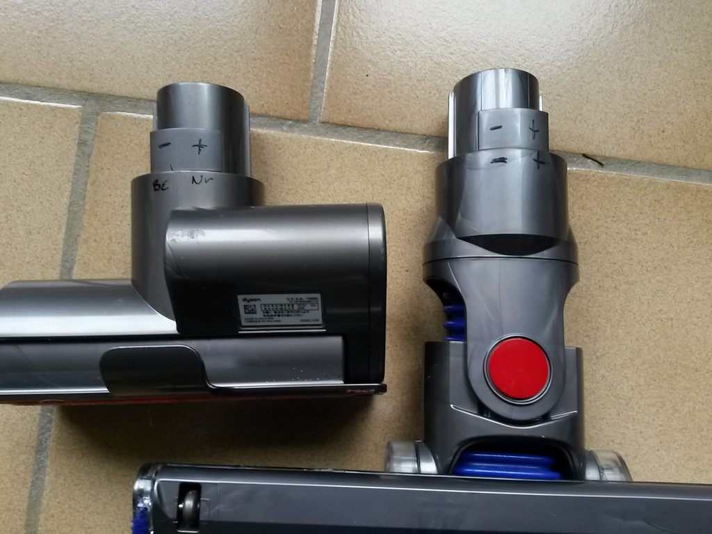

    Bonjour mon Dyson v7 est en panne la brosse rotative ne fonctionne plus. j’ai mesurer la tension en sortie du moteur j’ai 22 V.j’ai branché la brosse en direct sans le tube cela ne change rien .j ai branché le tube et la brosse sur un autre v7 et cela fonctionne.
    Je pose la question sur l intensité qu’il faut pour alimenter la brosse rotative .quelqu’un connaîtrait la valeur de cette tension?

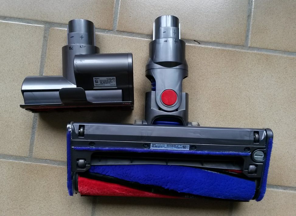

    Bonjour , je viens d'en dépanner 2 , quasi neufs , les moteurs étaient bloqués par la rouille !! ma fille les avait laissé dans une armoires depuis des années ... l'intensité est aux environs de 800mA (0.8A) sous 22v , ils sont prévu pour tourner à 16v environ .
    Pour faire un test sans l'aspirateur , il faut brancher le + à droite ..
    Sur celles là ce sont des moteurs a balais , sans protection sur le petit et avec un thermique ou fusible sur le gros .
