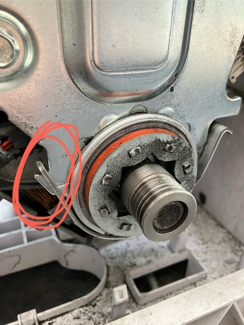

    mon lave linge vedette vlt85vap s'est arrêté en plein rinçage avec l'erreur d07.
    il ne redémarre pas.
    quand je l'éteins et que je relance un programme il fait 4 ou 5 petits "clics" et l'erreur "d07"s'affiche.
    - j'ai changé la sécurité de porte par une neuve =cela n'a rien changé : toujours le même problème : clics et d07 .
    qu'en pensez vous ?
    avez vous une idée de solution ?
    nb : la carte mère a été changée par une neuve il y a 4 ans (suite à un court circuit)
    merci de vos réponses

    Re : lave linge vedette VLT85VAP panne erreur d07
    au vu de ce qui a été fait il vous faut contrôler l'état des charbons moteur
    et noter leur état d'usure faites en une photo
    ensuite on avisera

    je n'arrive pas à déclipser l'attache du moteur.
    j'ai essayé de pousser avec un tournevis mais la résistance est trop importante
    Re
    prenez une pince crocodile et avec celle ci il vous faut le décrocher coté droit (a l'opposé de celui utilisé )
    et vous l'écartez avec un tournevis
    https://www.google.com/search?q=pinc...t=gws-wiz-serp
    vous effectuez le pincement en utilisant les 2 butée en relief l;une au dessus de l'autre
    le coté gauche ne sert que de support

    merci ; j'ai réussi à déclipser l'attache moteur du premier coté .
    le 2eme coté du lave linge est tres problematique , je vous montre la photo . l'attache est tres difficilement accessible .
    faut il que je démonte la pièce grise qui m'empeche d'acceder ?
    Re
    en fait il faut utiliser un tournevis Tom pouce (c'est un tournevis plat très court ) qui permet de soulever via un trou dans l'attache a 2 niveaux en faisant levier
    on décroche l'attache en la mettant au cran inférieur et ensuite le soulever pour le dégager
    ceci est simple a faire mais pas facile a expliquer
    du moment que l'on a le tournevis court
    pour le 2e coté du moteur j'ai du mal à passer la main et le bras entre les éléments du lave linge pour acceder à l'attache du moteur.
    vous voyez sur les photos : il y a des tuyaux, et un élément gris clair qui genent l'accès.
    Re
    Je vois effectivement cela le gris clair est une pompe de recirculation
    mais avec un peu de ténacité vous devriez y parvenir
