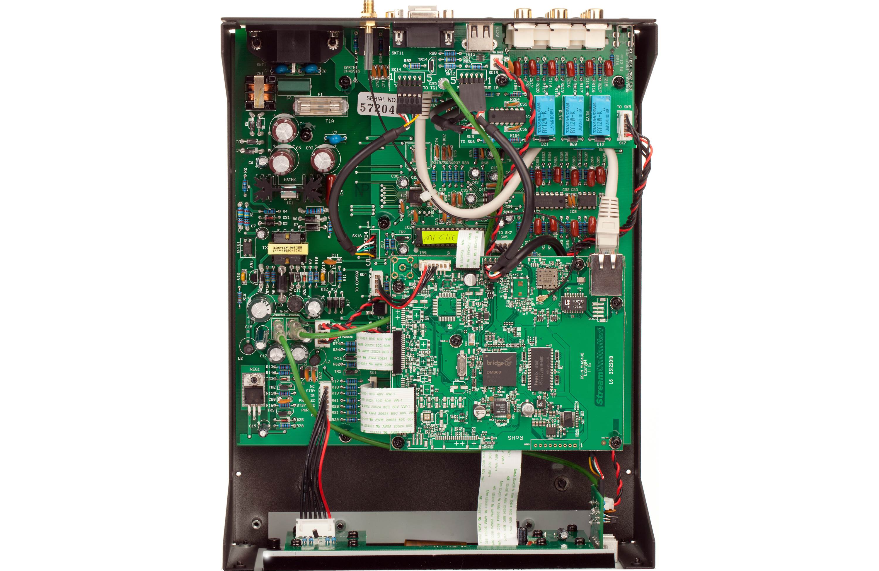

    J'ai un Musical Fidelity M1 Clic, lecteur multimédia réseau, qui présente un souci aléatoire à l'allumage.
    Le souci est que je dois appuyer plusieurs fois sur le bouton de démarrage (parfois 2 ou 3, parfois beaucoup plus surtout quand l'appareil est bien froid) pour qu'il s'allume effectivement.
    Le "stand by" à la mise sous tension fonctionne bien lui, et une fois l'appareil allumé il fonctionne parfaitement. Probablement un composant qui a mal vieilli.
    Visuellement rien de spécial à signaler.
    Quelqu'un qui a déjà eu affaire à cet appareil pourrait m'aider SVP ? Il n'y a aucune information publique de disponible ni souci identique sur les forums que j'ai pu visiter.

    Tu ne précises pas quel est l'âge de la bête, ni quelle est la nature exacte du bouton d'allumage.
    Il n'est pas impossible (ce n'est qu'une hypothèse), que le poussoir qui sert à démarrer soit un contact carbone qui peut avoir fini par se tasser et n'assure plus assez le contact lors des appuis. Quand ça marche mal, on a tendance à "taper plus fort", ce qui fatigue davantage le dit contact.

    C'est un "soft start", je ne sais pas le type de bouton utilisé. Mais l'extinction par ce même bouton est instantanée, et la led orange s'éteint lorsque j'appuie pour l'allumer, et comme j'ai dit le froid semble également jouer un rôle. Lorsqu'il est particulièrement dur à faire démarrer, je vois parfois un bref scintillement de la led bleue (= "appareil allumé") et j'entends un poc très discret dans les enceintes (si l'ampli est allumé bien sûr), puis il repasse instantanément en stand by.
    Donc pour moi le commutateur lui-même n'est pas en cause vu les symptômes observés, mais plutôt un souci d'ordre électronique.

    Avez vous fait une mesure de tension du stand by ?

    Je voulais dire "en apparence" : lorsqu'on branche le secteur, la LED s'illumine tout de suite en orange, c'est quand on veut véritablement démarrer l'appareil qu'un souci se manifeste.
    Mais la question est pertinente ! Non, même s'il doit être possible de trouver le +VSB, c'est de l'électronique CMS assez dense et donc j'espérais en savoir un peu plus sur la conception avant d'essayer de faire des mesures "au hasard".
    Sur ce lien on a un aperçu des entrailles de la bête :
    https://www.qobuz.com/ch-fr/info/MAG...r-musical62220
    Ou ici : https://images.crutchfieldonline.com..._internal.jpeg

    Il y a peut-être à l'intérieur une alim à découpage avec un condensateur qui a baissé les bras.
    Edit : Gagné, découpage :
    L’alimentation (A) est de type à découpage et occupe une bonne partie du circuit principal. On y remarque l’utilisation de condensateurs chimiques de fortes valeurs de qualité audiophile.
    Mais je ne sais pas ce que sont des condensateurs de qualité audiophile. Si quelqu'un peut expliquer...

    Tension SBY ( peut-être le REG1 sur la photo) à mesurer en veille ,si inférieure à 4,9v mettre un 100ufd 16v en parallèle pour voir si ça remonte.

    Je viens juste de m inscrire sur ce forum, pour vous livrer mon experience sur le clic m1 de musical fidelity. En fait, j'en possede 2 exemplaires, et l 'un deux à les memes symptômes que décrit sur ce forum. Un demarrage difficile il ne demarre pas avec la telecommande et il faut appuyer beaucoup de fois sur le bouton. En plus j'ai des difficultés, pour alimenter un disque dur usb en façade. Bref, je me suis lancer et j'ai ouvert la bete, et j'ai remarqué un condensation gonflé avec fuite. C'est 10v 3300uf, et je me demande si ce n'est pas la cause des problemes. De ce fait, j'ai ouvert mon 2e appareil qui fonctionne normalement pour l'instant, mais j'ai remarqué que ce fameux condensateur était déjà noir sur le dessus. Avant de commander ce condensateur, j'ai tenté un démontage de la carte, mais vu la complexité, et mon manque d'expérience en la matière, j'ai renoncé pour l'instant. En conclusion, ce condensateur suspect est à vérifier. A vous lire. Cordialement
    Re : Problème démarrage aléatoire sur Musical Fidelity M1 Clic
    il est plus que probable que la panne vienne du condensateur fatigué.
    Ceci dit cela semble signer une conception foireuse, en cas de remplacement prendre un 16V.
