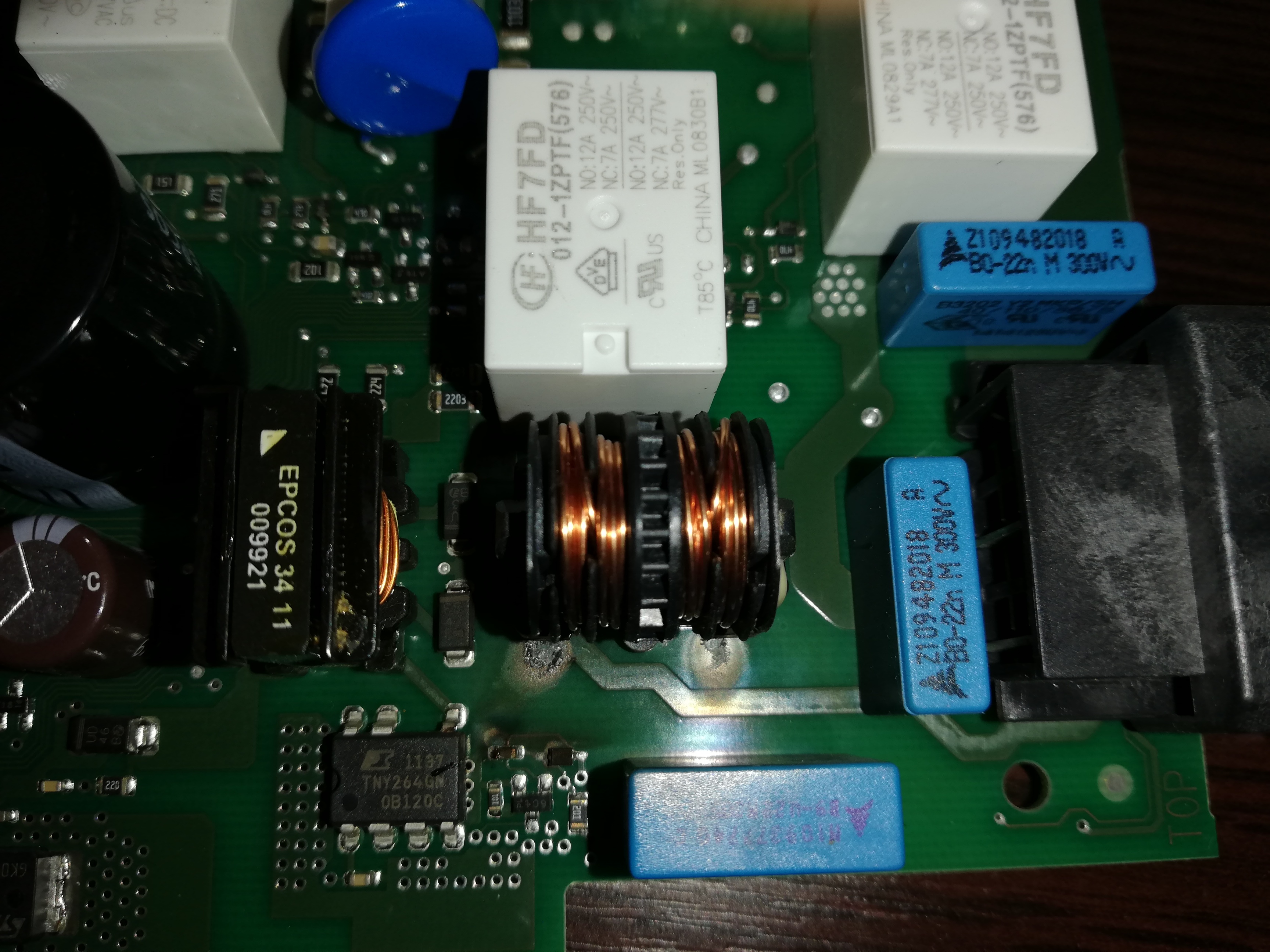

    Mon LV ne chauffe plus. La pompe de cyclage fonctionne normalement et le niveau d'eau est bon.
    J'ai lu plusieurs posts mais je n'ai pas trouvé comme faire le bon diagnostic pour savoir si c'est la pompe à changer ou un pb du module de commande.
    Est-ce que l'un de vous peut me guider svp ?
    Merci d'avance.

    Precision: j'ai testé le module de chauffe en direct et il fonctionne. Soit c'est le module de commande, soit un relais ou autre ? Merci de votre aide.

    Voir sur le module s'il n'y a pas un point chaud au niveau d'un relais

    Bonjour, merci pour la réponse, a quoi ca ressemble le relais sur la carte ?

    le relais est un composant de ce genre
    https://static.elektroda.pl/attach/I...34_1242104.jpg
    boitiers blancs

    merci , je ne vois de point chaud par contre je vois ceci. J'ai l'impression que la carte a pris un choc électrique (voir photo) ?Nom : IMG_20230108_150156.jpg
