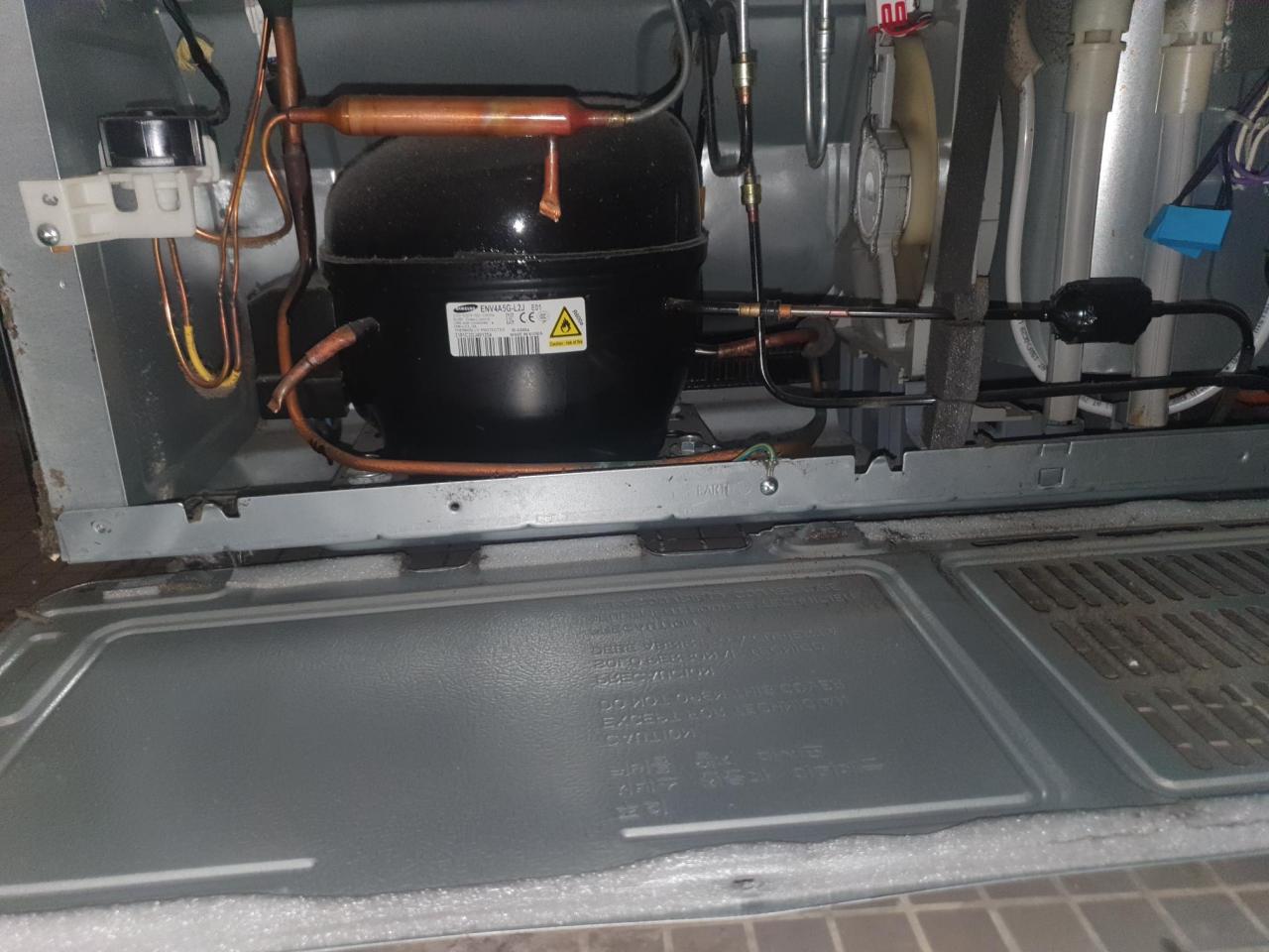

    pouvez vous donc faire une photo du boitier accolé au compresseur
    avec un peu de recul toutefois
    qui montre malgré tout l'ensemble compresseur et boitier
    sa forme me dira si en mode tout ou rien

    Voilà les photos

    Re : Frigo américain plus de froid par intermittence
    Je m'en doutais c'est un compresseur a puissance variable
    auquel cas cela est complexe a traiter
    il est pratiquement certain qu'il s'agit d'un souci d'électronique mais sur quelle partie ???
    re,
    zut j'ai mal vu en fait il y a un boitier de démarrage accolé au compresseur
    qui semble bien être en tout ou rien
    de fait il vous faut retirer le capot et prendre une photo qui montre le câblage au relais du compresseur et a son klixon
    et là je vous dirais quoi faire avec le cordon d'alimentation pour un raccordement en mode direct
