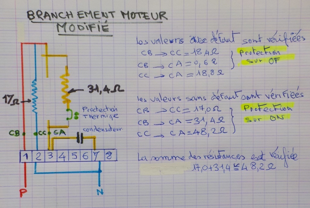

    Je n’ai pas suivis tes recommandations car j’ai gardé le câblage d’origine, je ne vois pas pourquoi je devrai le modifier !
    Comme les enroulements me donnaient de fausses valeurs de résistances j’ai prospecté vers d’autres solutions. Je garde en mémoire ce que tu m’a dis.
    Merci pour ton aide.
    2 Incompréhensible
    Situation à ce jour :
    Après 10 jour de repos les enroulements on peut être séchés, mais avant de défaire les tresses de maintient et revoir les liaisons entre les fils d’enroulement et les fils de sortie moteur j’ai de nouveau vérifié les résistances de ces en roulement, surprise, les valeurs sont bonnes !!!
    Mesures des fils du moteur débranchés du bornier :
    Anciennes Nouvelles
    Bleu Marron 17,5 Ω Bleu Marron 17,0 Ω
    Bleu Blanc 17,8 Ω Bleu Blanc 48.2 Ω
    Marron Blanc 0,7 Ω Marron Blanc 31.4 Ω
    La somme est bonne.
    En bougeant les fils moteurs, pas de coupure ou mauvais contacte.
    Nouvelle données :
    Avec ma loupe frontale je viens de m’apercevoir qu’il existe sous les enroulements un petit tube en verre relié à un seul fil noir (à priori pas un fil moteur) et dans ce tube existe un deuxième tube avec une tige….protection thermique ???
    Merci pour votre aide.
    Bien cordialement
    Dany0950

    probablement un bilame de protection thermique
    Re : Sanibroyeur moteur tourne pas
    Il a donc deux fils, et doit couper l'alimentation. Il n'est sûrement pas là pour couper seulement le condensateur qui fait perdre du couple.
    Dany0950
    Bonjour gienas,
    Je suis d'accord avec toi, c'est certainement une gaine avec deux fils à l'interieur. Je pense que c'est une sonde thermique placée sur un enroulement et qui peu couper l'alimentation.
    Je continu àmes investiquations.
    Bizn cordialement
    Dany0950

    Citation Envoyé par Dany0950 Voir le message
    ... Je pense que c'est une sonde thermique placée sur un enroulement et qui peu couper l'alimentation ...
    Attention!
    Comme déjà dit, une telle sécurité ne doit pas couper seulement un enroulement, mais plutôt l'alimentation complète. Un enroulement tout seul ne permet pas de faire tourner le moteur.
  22. #52
    Dany0950
    Bonjour genias,
    Je ne vois qu’une solution, la pièce se situe à l’endroit ou il y a toujours de l’huile de refroidissement. D’après moi un des enroulements à une protection thermique ON OF qui coupe une résistance. Certainement un bi-lame qui c’est débloqué lors des multiples manipulations.
    Dans cette hypothèse toutes les valeurs prises avant et après ce confirmes comme justes. « Ci-joint mon schéma modifié avec bi-lame en série sur l’enroulement de démarrage. »
    Suite des évènements, deux solutions
    1 Je remonte le moteur sans rien modifier en espérant que le bi-lame rest fermé
    2 J’ôte le protection thermique en supprime le bi lame.
    Merci encor pour ton aide
    Bien cordialement à toi
    DANY0950
