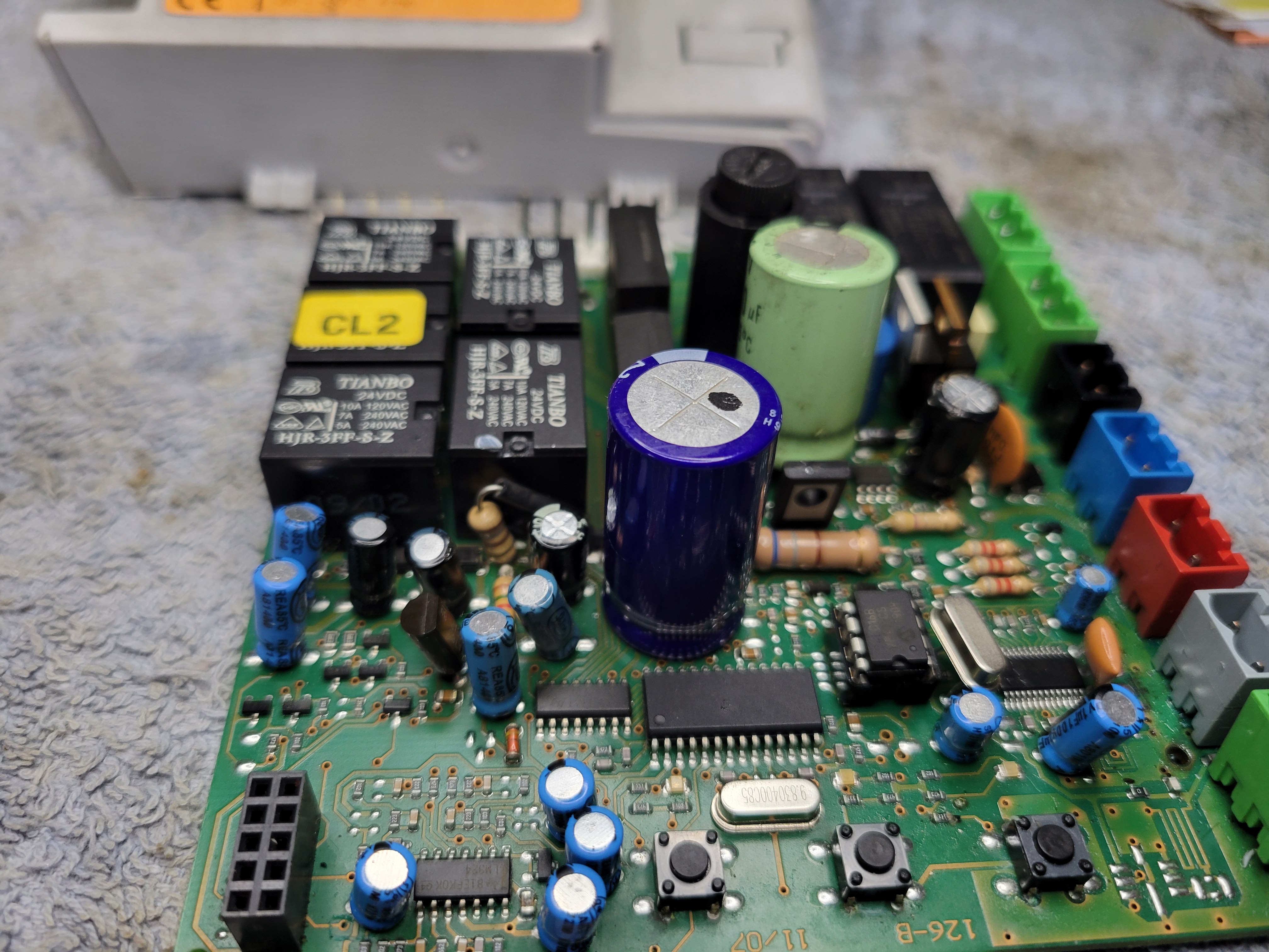

    L'on m'a confié une carte mère d'un portail à 2 vantaux non fonctionnel, du modèle Mhousecl2.
    J'ai de suite constaté que les 2 gros condos (2200µf et 1000 µf) étaient boursouflés ainsi qu'une résistance complétement brulée.
    Cette "R" se trouve sous l'ensemble des 5 relais, dans la continuité de 3 (convertisseurs) et le condo de 1000µf.
    Ma question est, quelle est la valeur de cette résistance ?
    Je l'ai remplacée par une R de 180 ohms (au pif) mais le résultat est le suivant:
    Le 24v du moteur 1 est passé à 19V (d'où emballement du moteur) mais l'ensemble parait fonctionner.
    Pour "Jeryko", commence par changer ces 2 condos (boursoufflés, si c'est le cas) et j'ai également changé la 47µf à côté du 1000µf qui était hors norme.
    Si tu pouvais m'indiquer la valeur de la R mentionnée ci-dessus, ce serait parfait.
    Te remercie par avance

    Re : Problème carte mhouse cl2 sk
    Je ne connais pas cette carte et pas de schéma.
    Je ne possède pas de boule de cristal.
    Comment veux-tu que je t'aide à définir la valeur d'une résistance ?
    A la rigueur, demander à Playb72500, le primo demandeur ?
