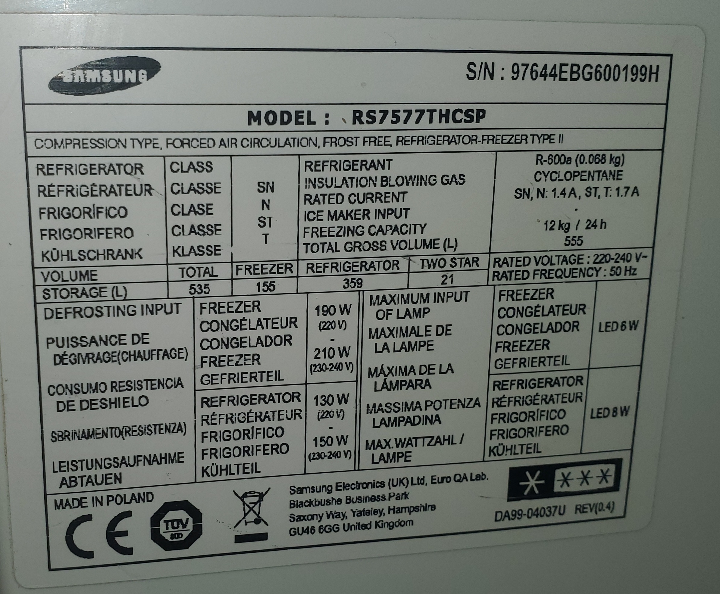

    Re : Américain SAMSUNG E83 et E84
    Voici l'étiquette.
    il faudrait avant tout nous fournir la référence complète de l'appareil
    (voir plaque signalétique collée en principe sur le coté latéral de l'armoire )
    en sus
    je songe a un souci sur une "carte inverter "
    mais sans avoir la référence appareil
    c'est manger la soupe avec une fourchette
    Salut Richard,
    bonne expression ! je ne connaissais pas

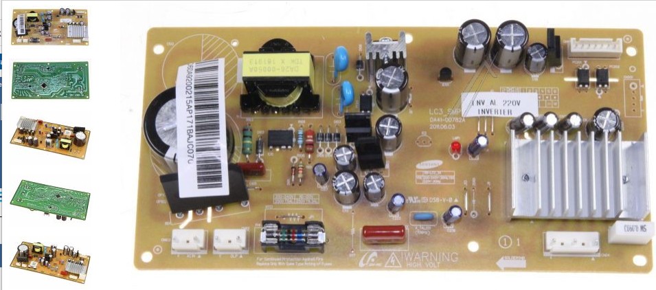

    a présent j'abonde a incriminer la carte inverter
    Nom : Capture d’écran 2026-06-17 151921.jpg
Affichages : 142
Taille : 102,6 Ko
    ou la carte mère si celle ci n'alimente pas la carte inverter
    a moins d'avoir une sonde HS
    Bonjour a tous.
    Après avoir reçu et remplacée la carte inverteur, les défauts ont disparus.
    L'appareil tourne depuis 2 jours sans réapparition des défauts.
    J 'attends la fin du weekend pour changer le statut de la discussion.
    Merci pour ce retour d’information qui semble confirmer la cause de la panne
    Après 2 jours d’utilisation c’est donc bien la carte inverser qui en était la cause
    Je le place donc en mode résolu
